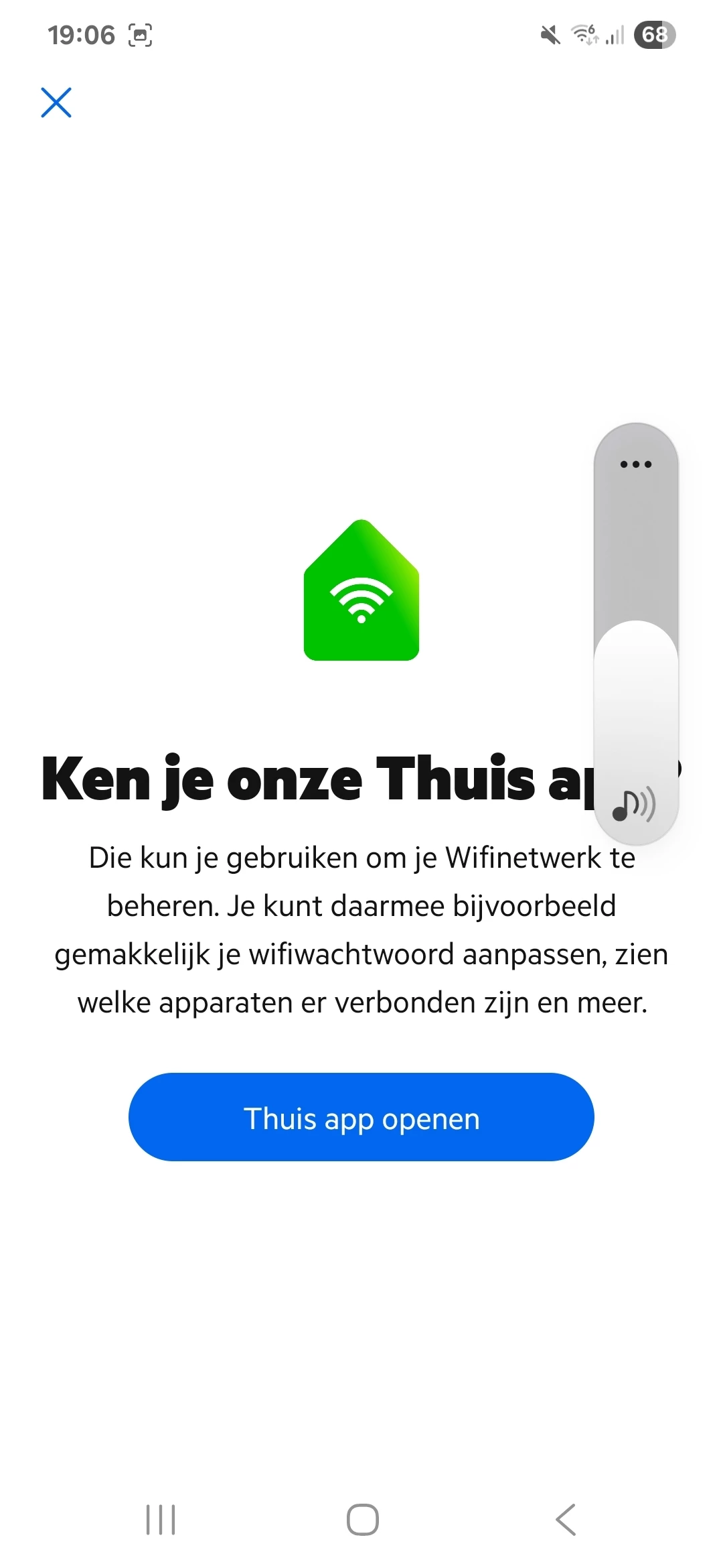

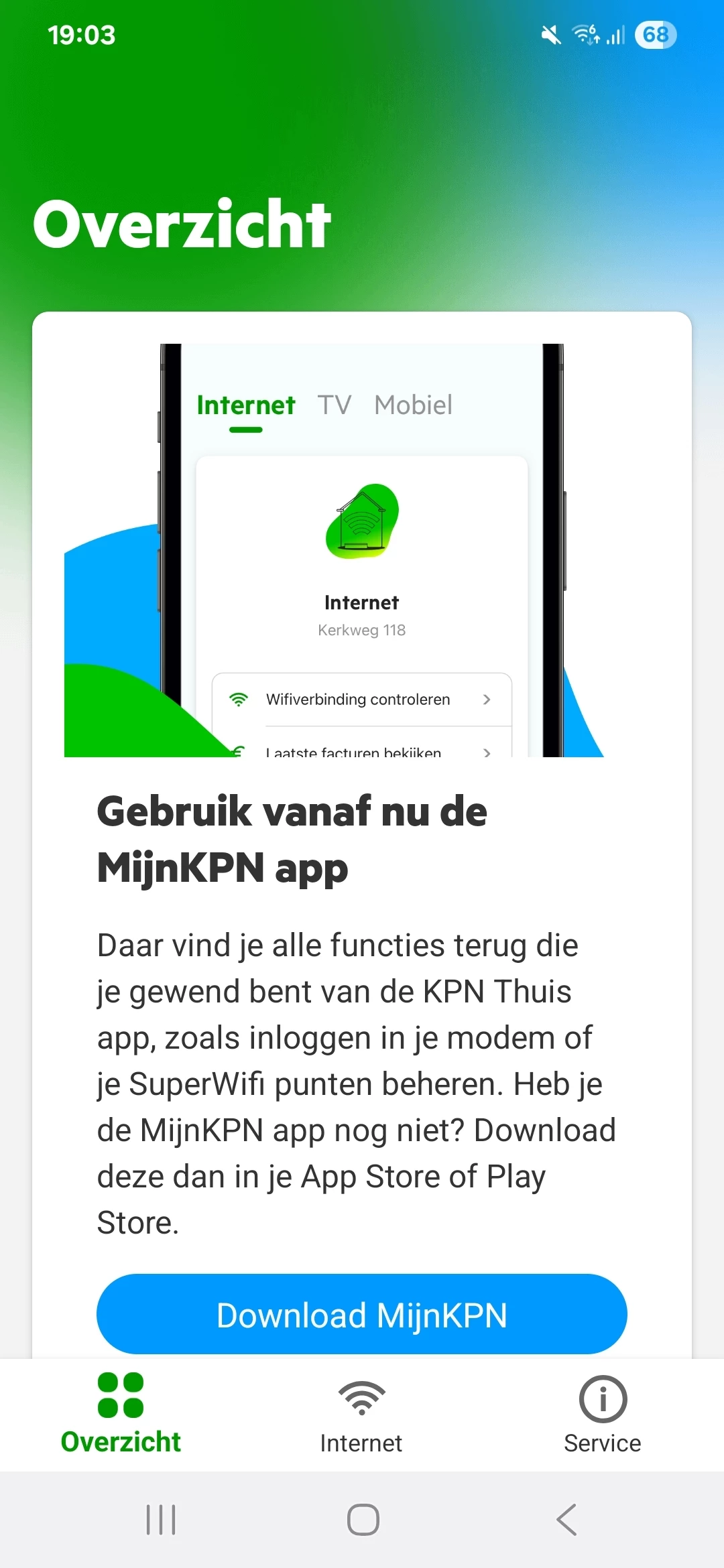

Het zou voor jou ook inmiddels verholpen moeten zijn, ​@Eric_T. Maar ik begrijp hieruit dat jij nog steeds heen en weer geketst wordt. Krijg je nog dezelfde meldingen in de app(s) of zie je wat anders daar nu?
De MijnKPN app opent automatisch de link naar de KPN Thuis app (in Google Play). De KPN Thuis app zegt: gebruik nu de MijnKPN app.
Ik heb de MijnKPN app gereset en het modem en het wifi punt uit en aan gezet, zonder resultaat.

  • jul. 19, 2025 1:32 a.m. UTC
Kan het bij mij ook gereset worden? Ik heb ook de box12 en 2 zwarte superwifi punten. Een paar weken geleden deed deze het nog. Alvast bedankt
  • jul. 23, 2025 12:27 p.m. UTC
Hoi ​@QltyGirl, het is me niet helemaal duidelijk uit je bericht, maar heeft jouw modem ook daadwerkelijk een update gehad naar de KPN Software? Je kunt dit controleren door de webinterface te openen via 192.168.2.254 of mijnmodem.kpn. Als jij op die inlogpagina die je dan krijgt een afbeelding ziet van je modem, dan ben je gemigreerd naar de KPN Software. En dan zou je de MijnKPN app moeten kunnen gebruiken voor beheer.
Zie je echter iets anders op dat inlogscherm, dan heb je nog de oude firmware. En dan klopt het dat de MijnKPN app je doorverwijst naar de Thuis app.
  • jul. 23, 2025 4:21 p.m. UTC
Ik heb geen afbeelding van het modem.
Echter 3 weken terug deed het het allemaal gewoon prima, maar opeens wordt ik van het kastje naar de muur gestuurd tussen de 2 apps
