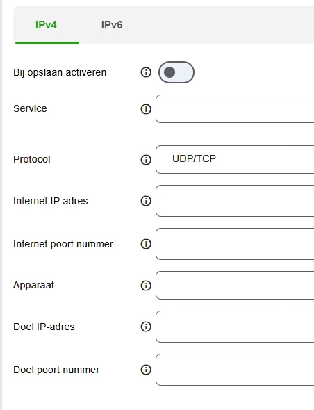

Van de week update KON modem . Nu geen toegang meer tot recorder beveiliging systeem. Geen beelden meer in de app va het beveiligingssysteem
Beste antwoord door Marlon92
Moet ik dit voor ipv4 en ipv6 invullen.
heb ip adres recorder mbt een tool gevonden.
ik heb dit ip adres van de recorder gereserveerd.
Dit vul ik bij doel ip adres in.
doel poort is 8000
wat vul ik bij service in?
Daar kies je voor "Nieuw...". Dan kan je zelf een naam verzinnen. Bijvoorbeeld "Recorder".
IPv6 kun je vergeten.

Je zal de poortforwardings opnieuw in moeten stellen denk ik. Op dezelfde manier als dat je dat gedaan hebt toen dat systeem geïnstalleerd is.
  • jan. 24, 2025 1:05 p.m. UTC
Dat probeer ik maar dat lukt niet. Destijds heeft de firma dat gedaan.
wanneer ik inlog in modem ziet het instellen ervan er heel anders uit dan op website
UPnP staat uit, heb ik nu aangezet
vervolgens moet ik onderstaande invullen:
Wat vul ik bij service in?
doel poort is 8000
  • jan. 24, 2025 11:01 p.m. UTC
doel poort is 8000

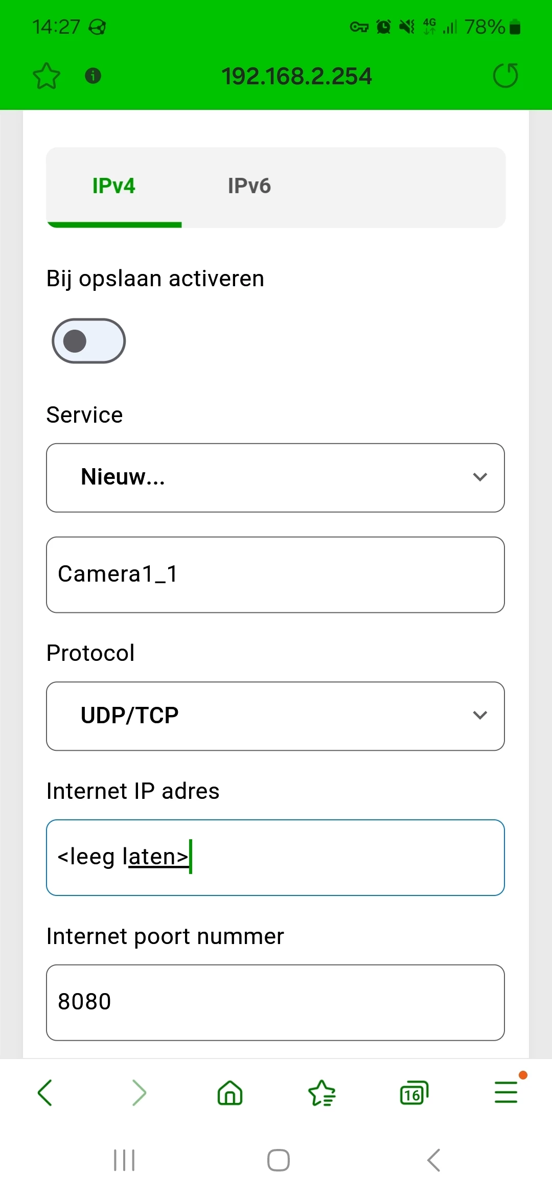

  • jan. 24, 2025 11:12 p.m. UTC
Gelukt!
