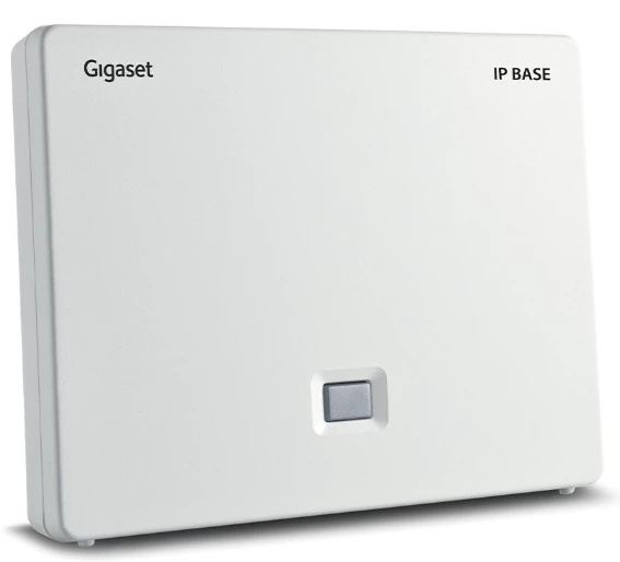

Straks krijg ik de nieuwe Gigaset IP BASE thuis. Dit is een IP-only DECT basisstation, geintroduceerd in februari 2024. Er zit geen ansluiting voor een vaste lijn op. De adviesprijs is €69, maar is nog moeilijk apart verkrijgbaar. Ik heb hem van Amazon moeten halen.
Dit is de opvolger voor de bekende N300A IP (en N510 IP PRO), welke alweer uit 2011(!) dateert. Best wel een oud beestje dus. Ik ben graag een beetje bij de tijd, dus is wel tijd voor een update. Heeft wel altijd probleemloos gewerkt, ook op KPN, nadat alles goed was ingesteld.
Eén van de eiegenschappen die mij aanspreekt is de centrale telefoonboek, zodat ik niet elke handset hoef te synchroniseren bij elk nieuw nummer. Met wat ik nu weet, zal ik de IP BASE moeiteloos werkend krijgen, en ik zal dan ook een stappenplan maken zodat anderen hem ook zonder problemen kunnen instellen.
Wordt vervolgd...

Na een middagje stoeien, is hier mijn oordeel over de IP BASE:
Het werkt met KPN, maar is niet geschikt voor meerdere VoIP providers.
De reden hiervoor is dat de instelmogelijkheden in de web interface veel te beperkt zijn. Het grootste probleem het belplan (dialplan). Als je Nederland kiest, worden alle prefixes vanzelf ingevuld. Maar je kunt ze vervolgens niet aan- of uitzetten, en daar steekt het. Ik heb CheapConnect als uitgaande lijn, en als ik mijn KPN nummer bel, werkt het wel, maar als ik een ander lokaal nummer bel, dan wordt de call door CC geweigerd. En dat terwijl beide nummers via dezelfde belregel zouden moeten werken. Ik kan er maar niet achter komen hoe dat komt.
Ik concludeer dat de firmware niet volwassen genoeg is. Ik had verwacht dat deze beter zou zijn dan de N300A IP, maar de interface is niet ontworpen voor power users, en er missen gewoon essentiële instellingen.
Voor nu hangt de N300A IP er weer, en ik hoop dat deze blijft werken totdat de firmware van de IP BASE een beetje volwassen is geworden.
