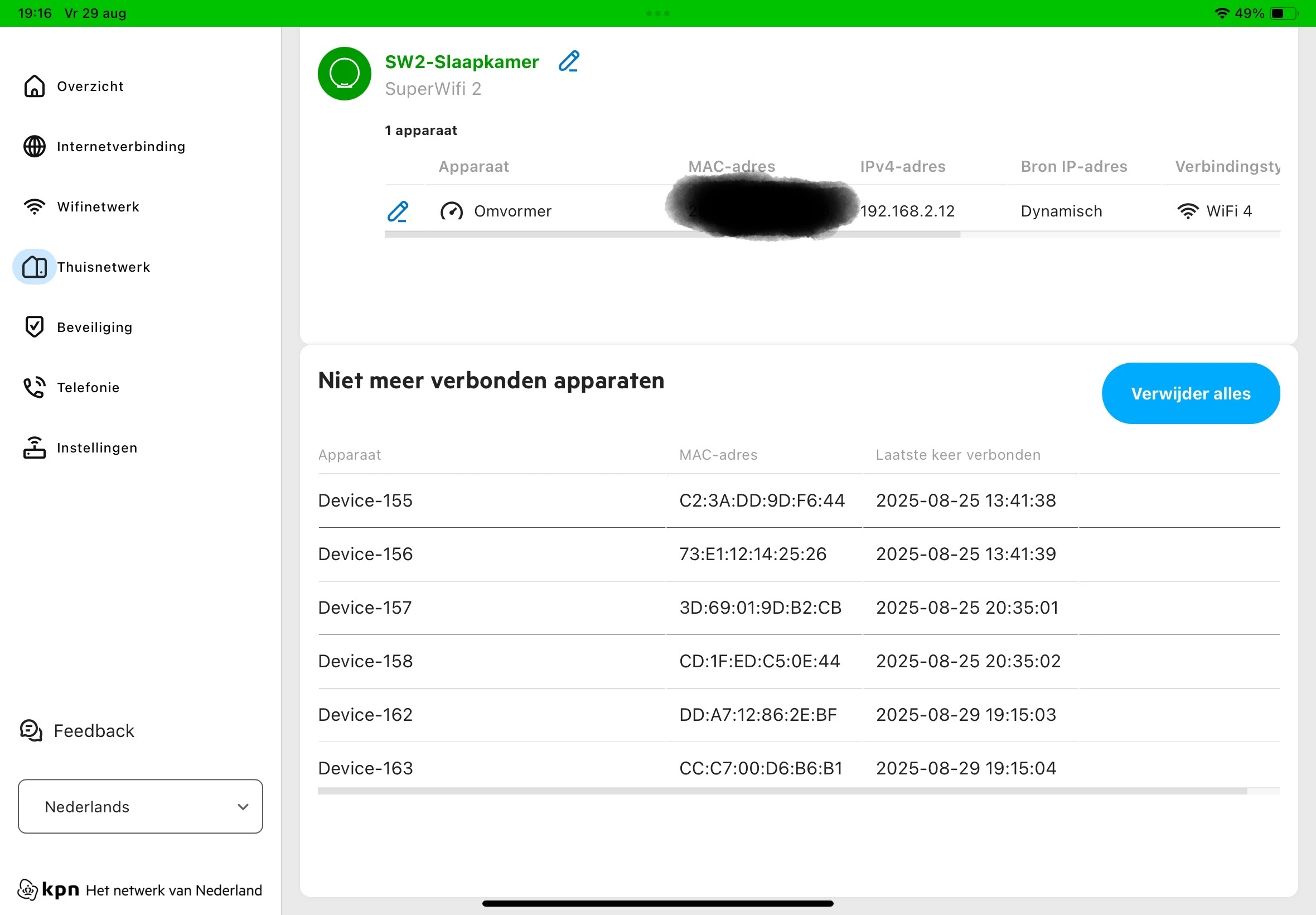

Ik ben al 14 maanden bij KPN en weet niet anders dat dit mij standaard is.  Er worden er telkens 2 gecreëerd door mijn Lenovo AIO PC en zo af en toe verwijder ik er weer een reeks van.

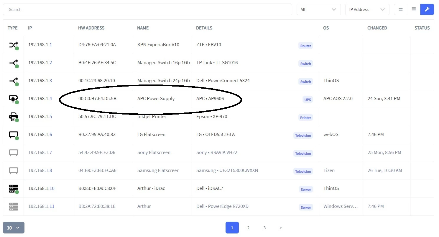

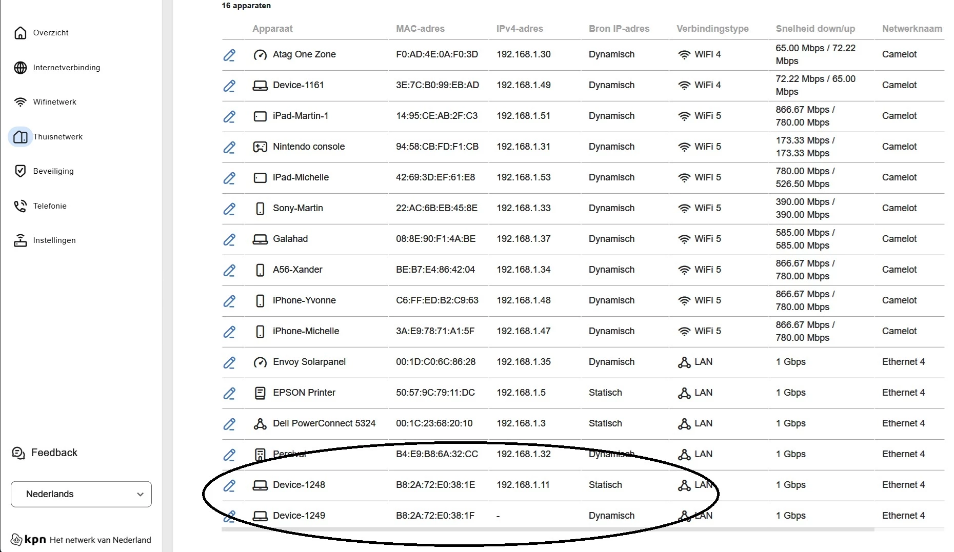

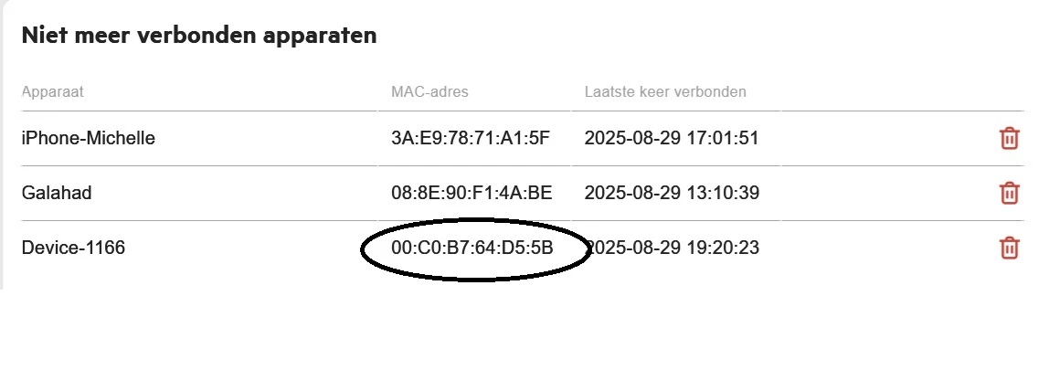

Ben iets verder met mijn onderzoek. Ik mis in mijn serie een aantal fixed IP's die totaal niet herkend worden. O.a. mijn TL-SG1016DE (TP-Link Managed Switch) en een aantal andere bijzondere devices zoals mijn APC Power PDU-AP9212 MasterSwitch. Een bepaald Device-xxxx had een MAC adres dat behoort binnen de reeks die aan APC is toegewezen terwijl hier geen ip-adres staat vermeld (-) en dit device wel degelijke en IP adres heeft.
Ik begin steeds meer de indruk te krijgen dat de het lijstje "Verbonden apparaten” via ExperiaBox niet alleen onvolledig maar ook incorrect is. Zoals vermeld een scan met Fing laat dit niet zien en ik denk dat ik door de ExperiaBox onterecht op het "verkeerde been” wordt gezet en mij hier dus niet ongerust over hoef te maken.
Ik ben graag baas over mijn eigen netwerk en wil weten wat er binnen mijn netwerk speelt. De in informatie zou volledig en correct moeten zijn. Niet iedereen gaat met WireShark continue zijn netwerk onderzoeken. Ben graag benieuwd wat KPN deskundigen hier zelf over zeggen….
  • aug. 29, 2025 5:45 p.m. UTC
Waarschijnlijk staat je laptop of een ander apparaat op “willekeurige macadressen”
Even kijken bij de instellingen.

Hoi Jan,
Dat is een wel bekend issue bij Apple devices maar dat staat uit. Heb even 2 printscreens gemaakt van een Device-xxxx volgens ExperiaBox en vergeleken met mijn Fing scan. Dit betreft hetzelfde MAC adres waarvan Experia vind dat het een unknown device is en mijn Fing scan precies weergeeft datgene wat ik verwacht en ook zo heb ingesteld.
ExperiaBox
Fing scan

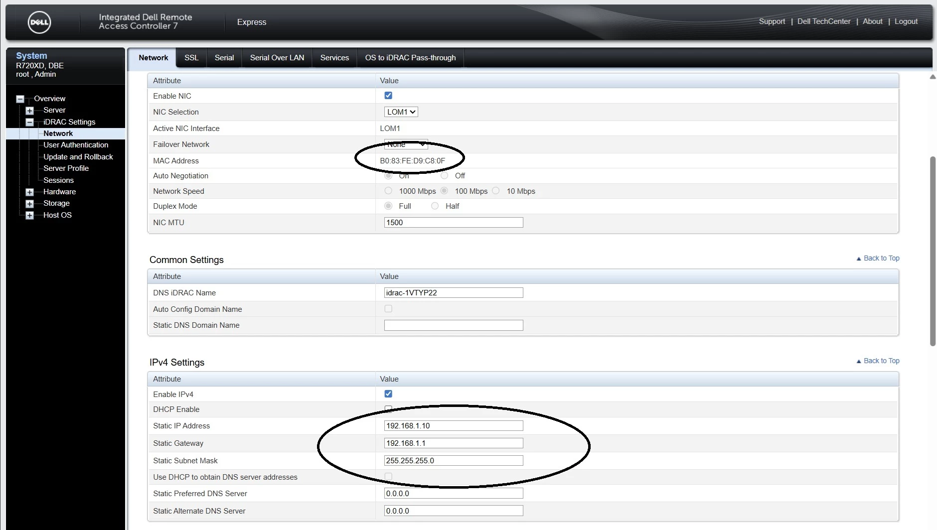

  • aug. 30, 2025 1:09 p.m. UTC
Heb nog even de tests met MAC filtering afgemaakt. Devices komen nu wel in mijn lijst maar Experia herkent niet wat het is (Dell iDrac server module) en weet ook het IP adres niet.
Dell iDrac heeft 192.168.1.10 en de Dell server zelf 192.168.1.11 en dit is wat de ExperiaBox ervan maakt
In tegenstelling tot wat er in de iDrac is geconfigureerd (B8:2A reeks is uitgegeven aan Dell)
en zie ook mij eerdere Fing scan waarop deze apparaten correct met naam, MAC en IP worden weergegeven. Ik blijf erbij KPN ExperiaBox V10 functionaliteit is niet 100% correct.
