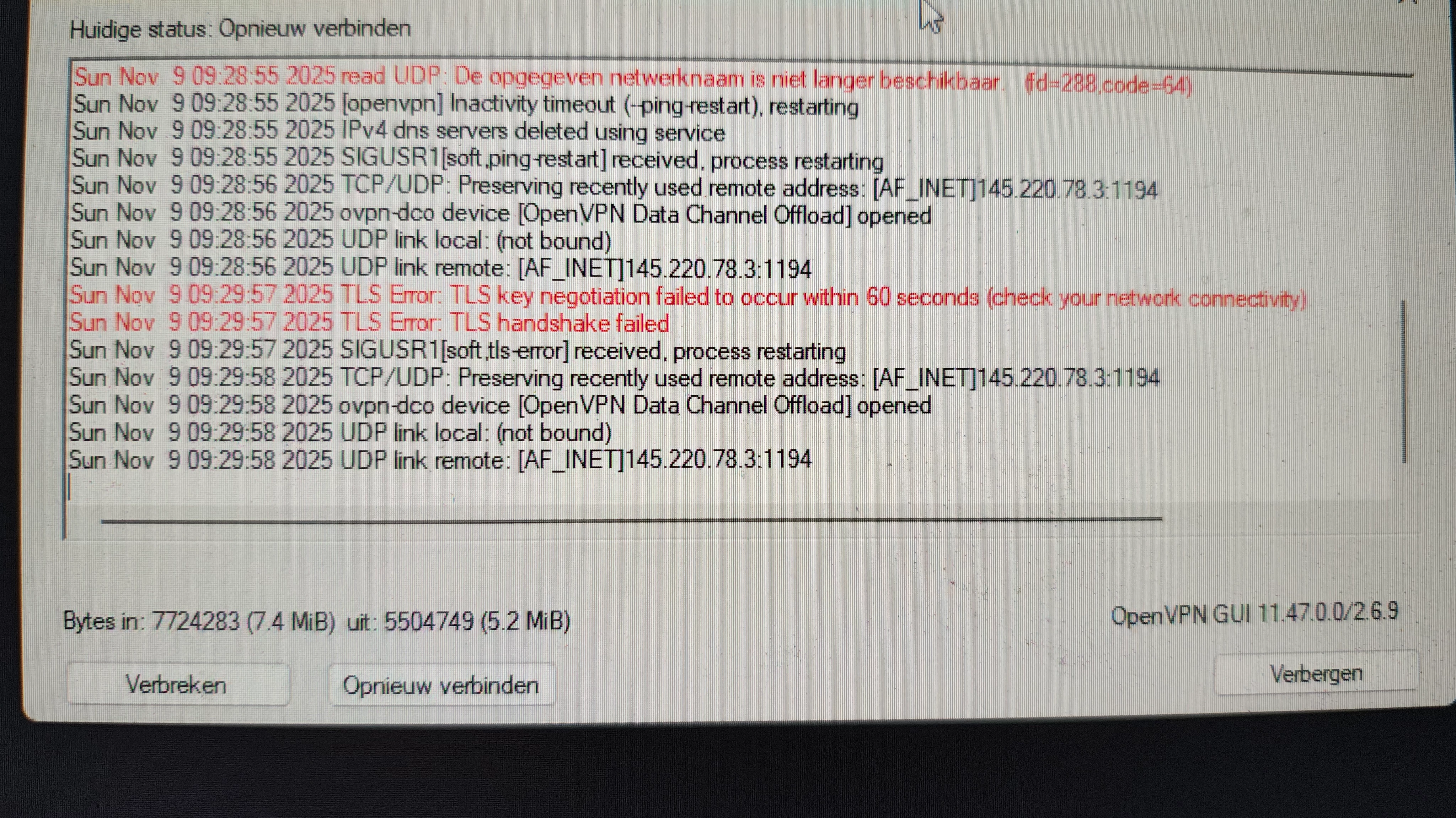

Hallo wie kan mij vertellen hoe ik weer verbinding krijg ?
Heb voor de migratie nooit problemen ermee gehad , hier een box10  met V10.C.25.08.15

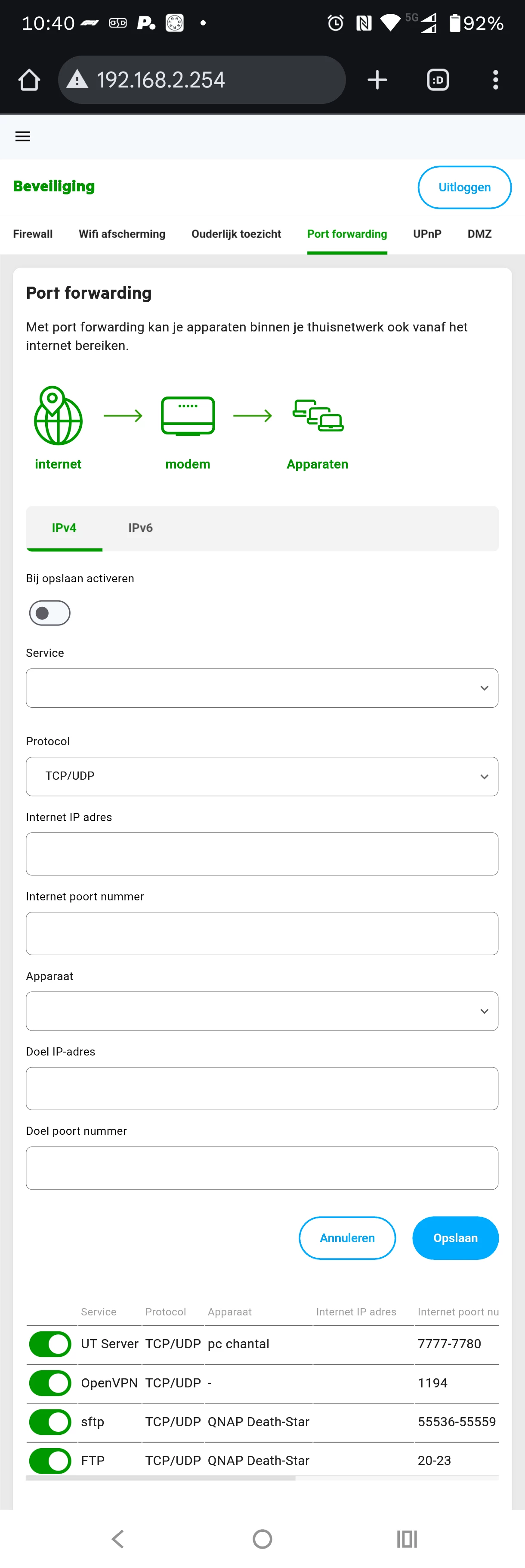

Even inloggen in het modem. 192.168.2.254. Zet vervolgens firewall level op normaal. Probeer het daarna opnieuw. Na de update zijn alle firewall iets te actief en worden veel poorten niet meer door gelaten
Lampjesman
Forum|alt.badge.img+3
  • nov. 9, 2025 9:41 a.m. UTC
Hij staat op aangepast , anders werkt mijn ut99 server niet
Maikel Drost
  • nov. 9, 2025 9:52 a.m. UTC
De regel openvpn heeft geen apparaat. Zoals de Qnap. Openvpn is enkel udp. Ftp 21 zou ik sluiten dat is een heel onveilig protocol om vanaf de buitenwereld open te zetten
Ftp word hier gebruikt echter je kan er alleen wat mee als je macadress bekend is in het systeem hier , deze hangt via ftp.aan.een.andere snap 200km verderop
