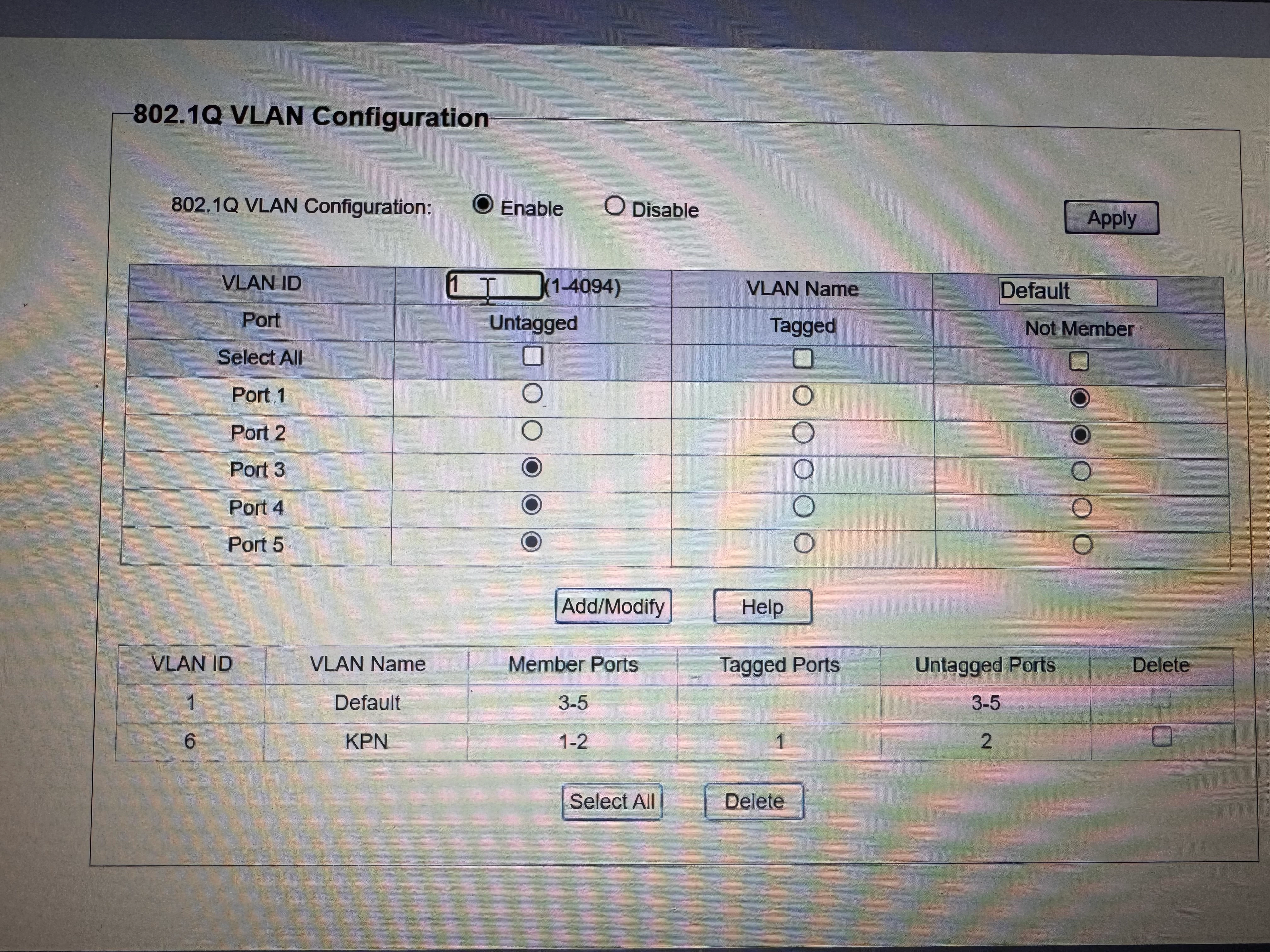

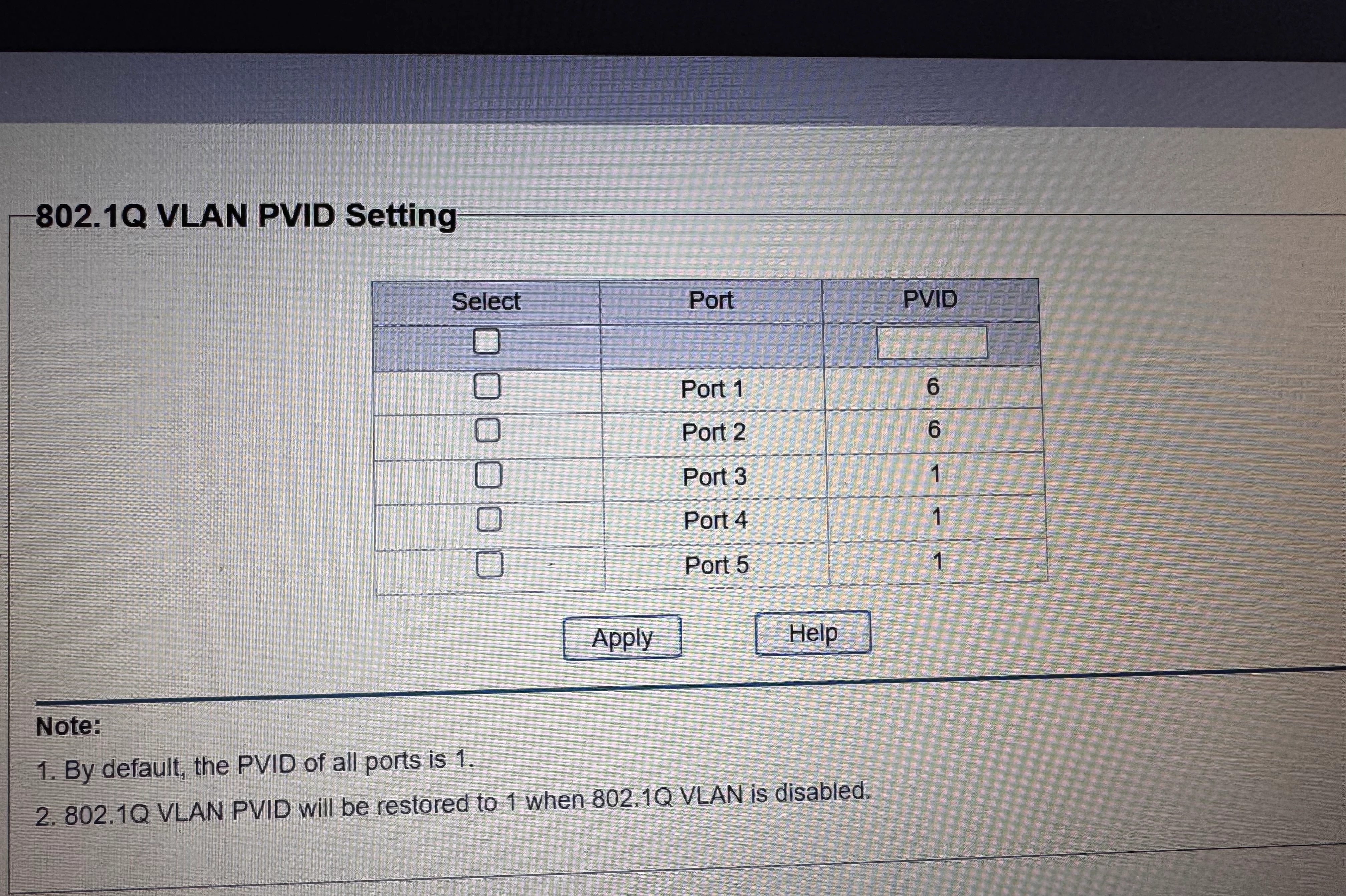

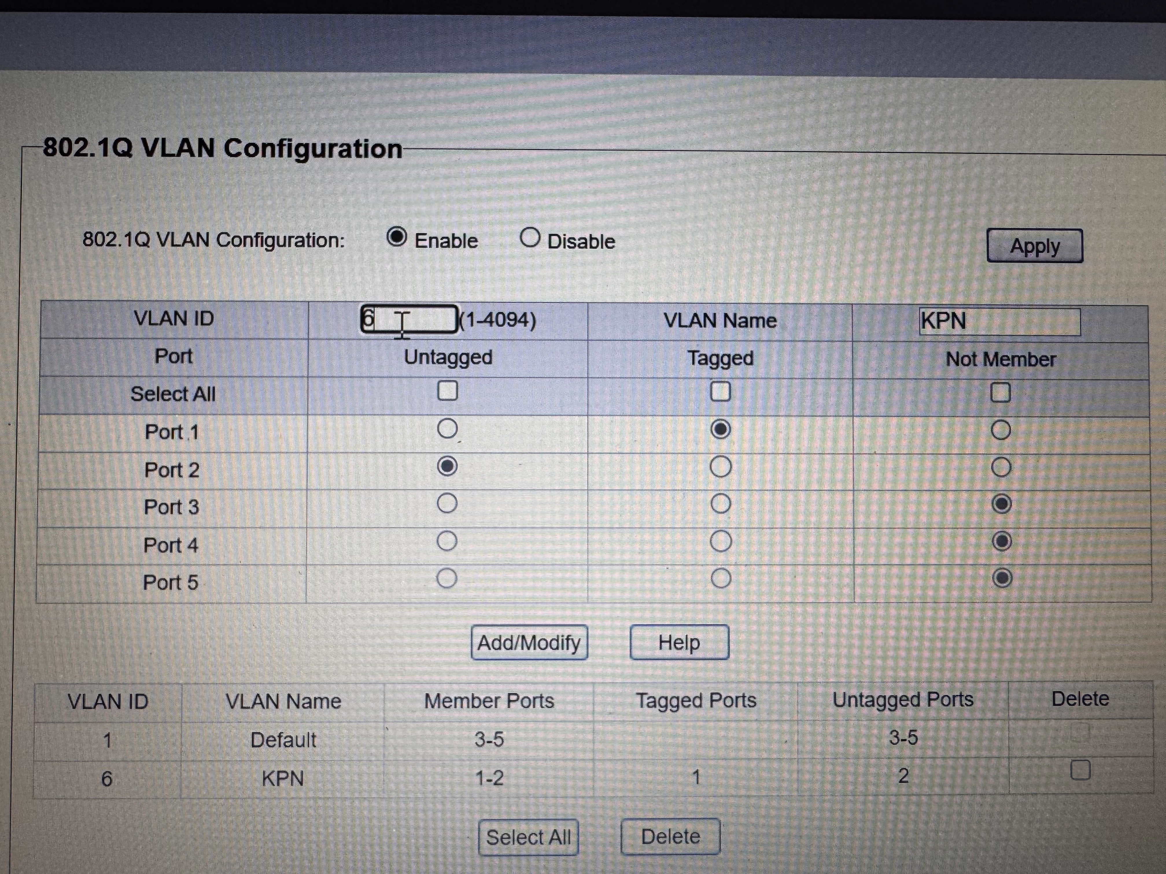

Ik heb een extra switch (TL-SG105E) aangeschaft voor alleen de aansluiting van het ntu kastje van kpn (poort 1) en de orbi RBR50 (poort 2). De rest van de poorten van deze switch gebruik ik niet.
ik heb een andere switch die op LAN poort 1 van de orbi zit ( waarop alle andere UTP kabels zitten, Philips Hue, Ring deurbel, etc). Deze switch heb ik op de standaard instellingen staan. Op LAN poort 2 en 3 van de Orbi heb ik mijn Orbi satellieten aangesloten.

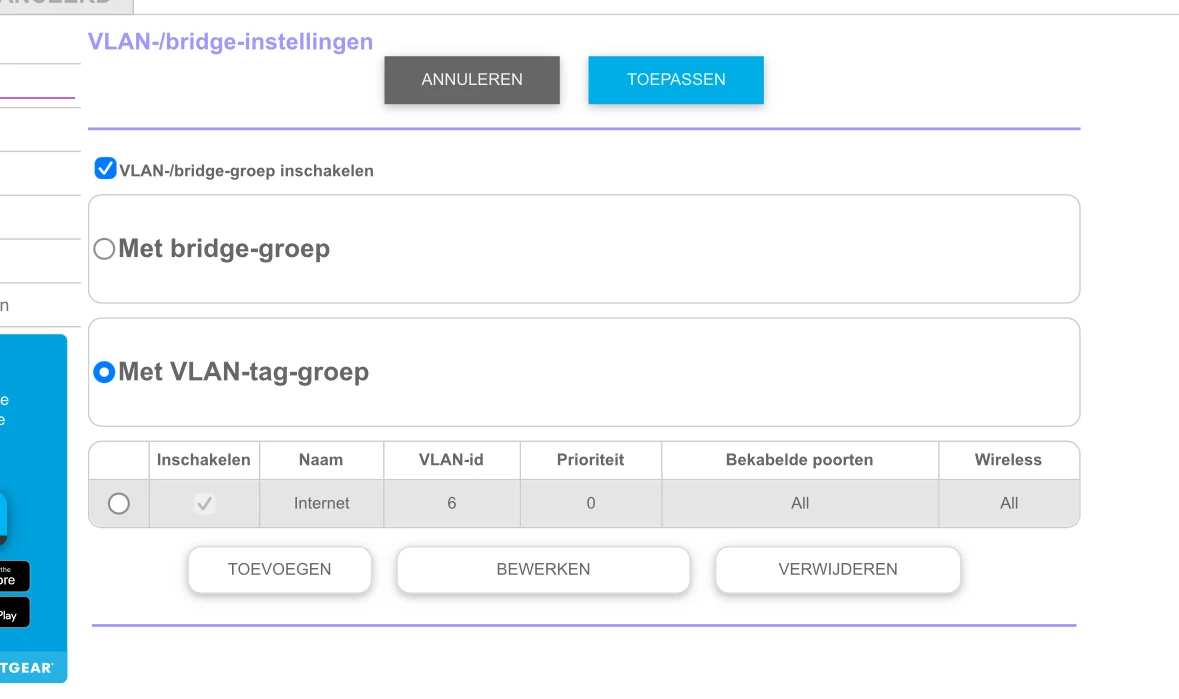

nu heb ik de volgende instellingen op de switch (TL-SG105E) gedaan:

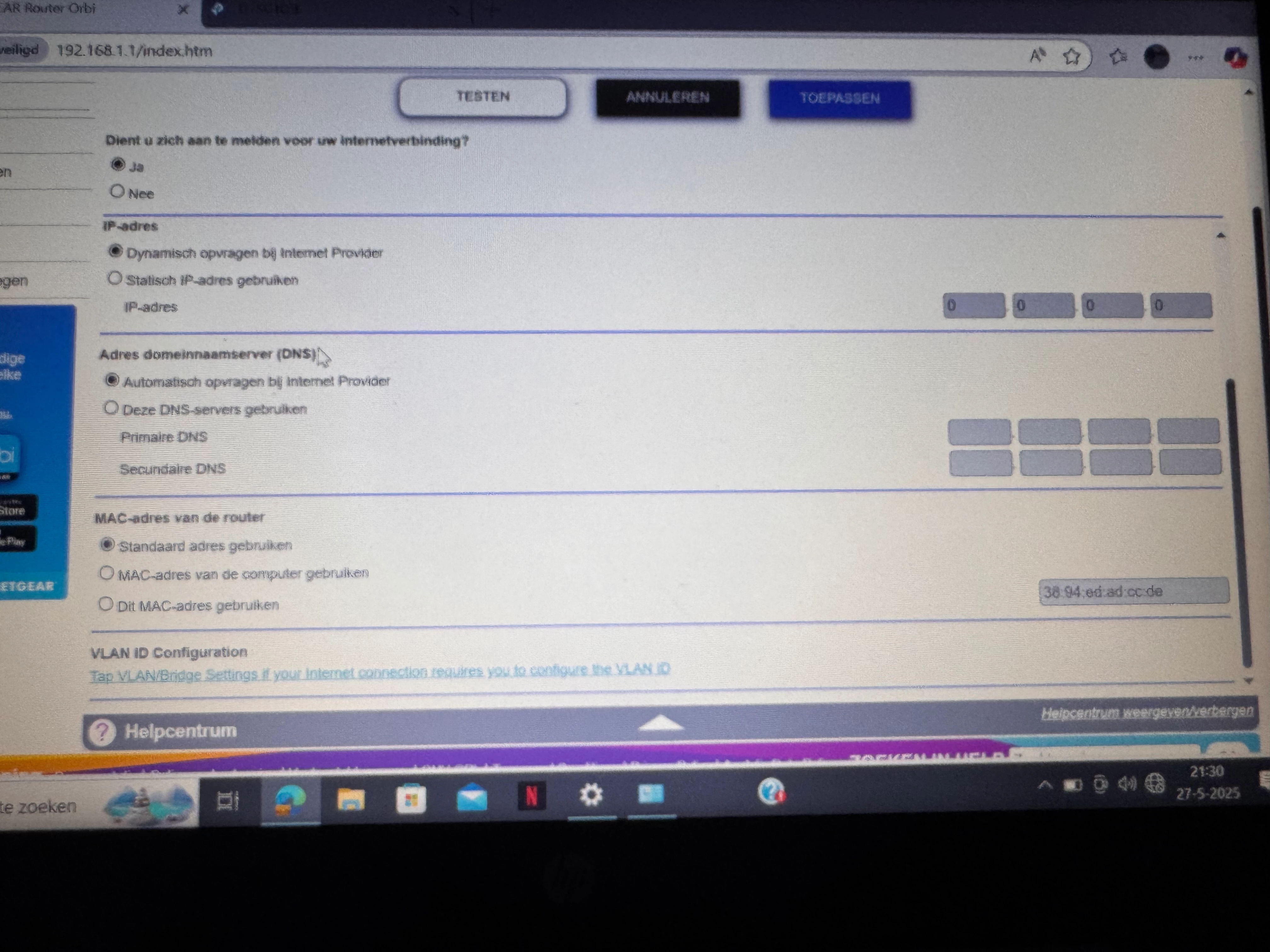

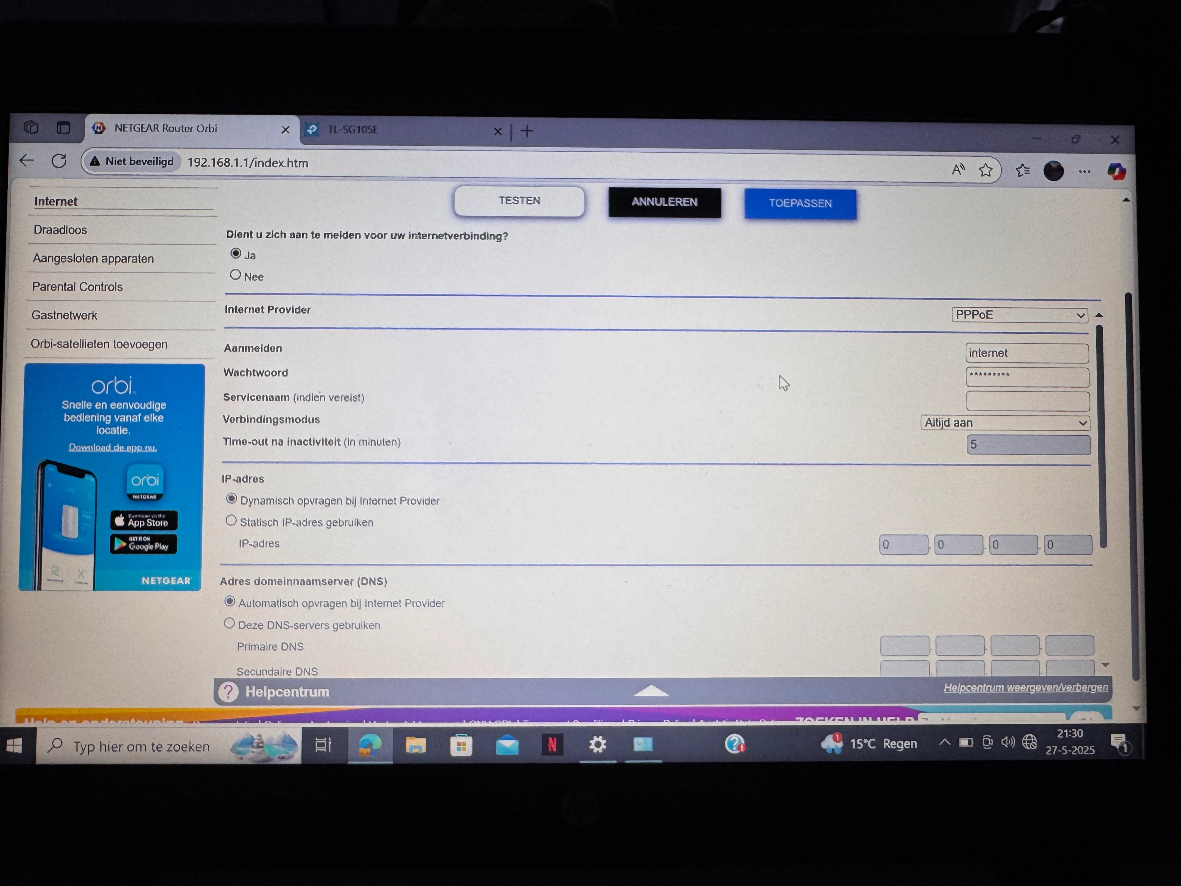

en de volgende instellingen op mijn orbi (RBR50) gedaan (VLAN 6 heb ik op disabled staan)

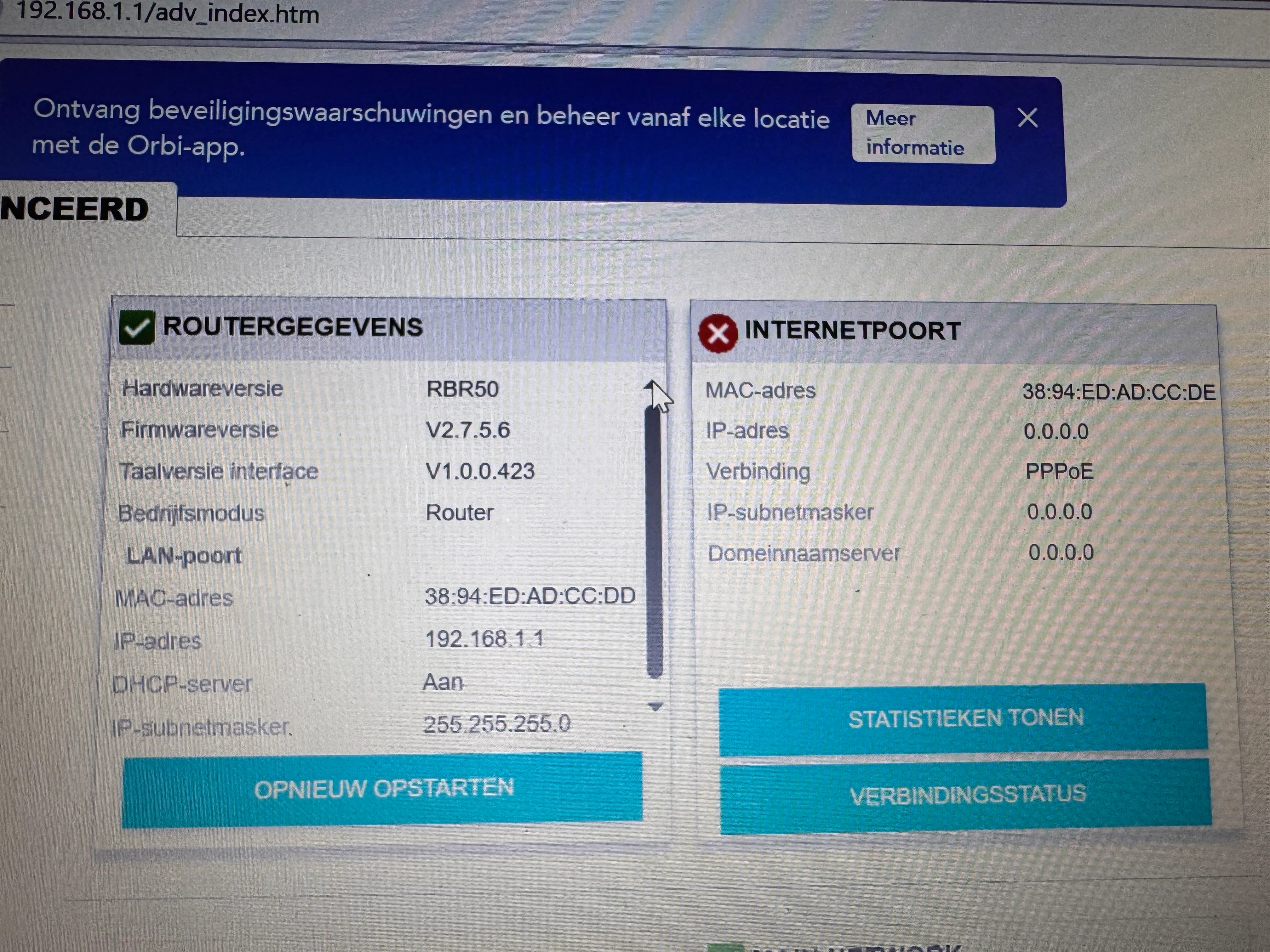

 Zoals hieronder te zien heb ik nog geen internet. Wat heb ik gemist en staat niet goed qua instelling?

  • mei 28, 2025 3:13 p.m. UTC

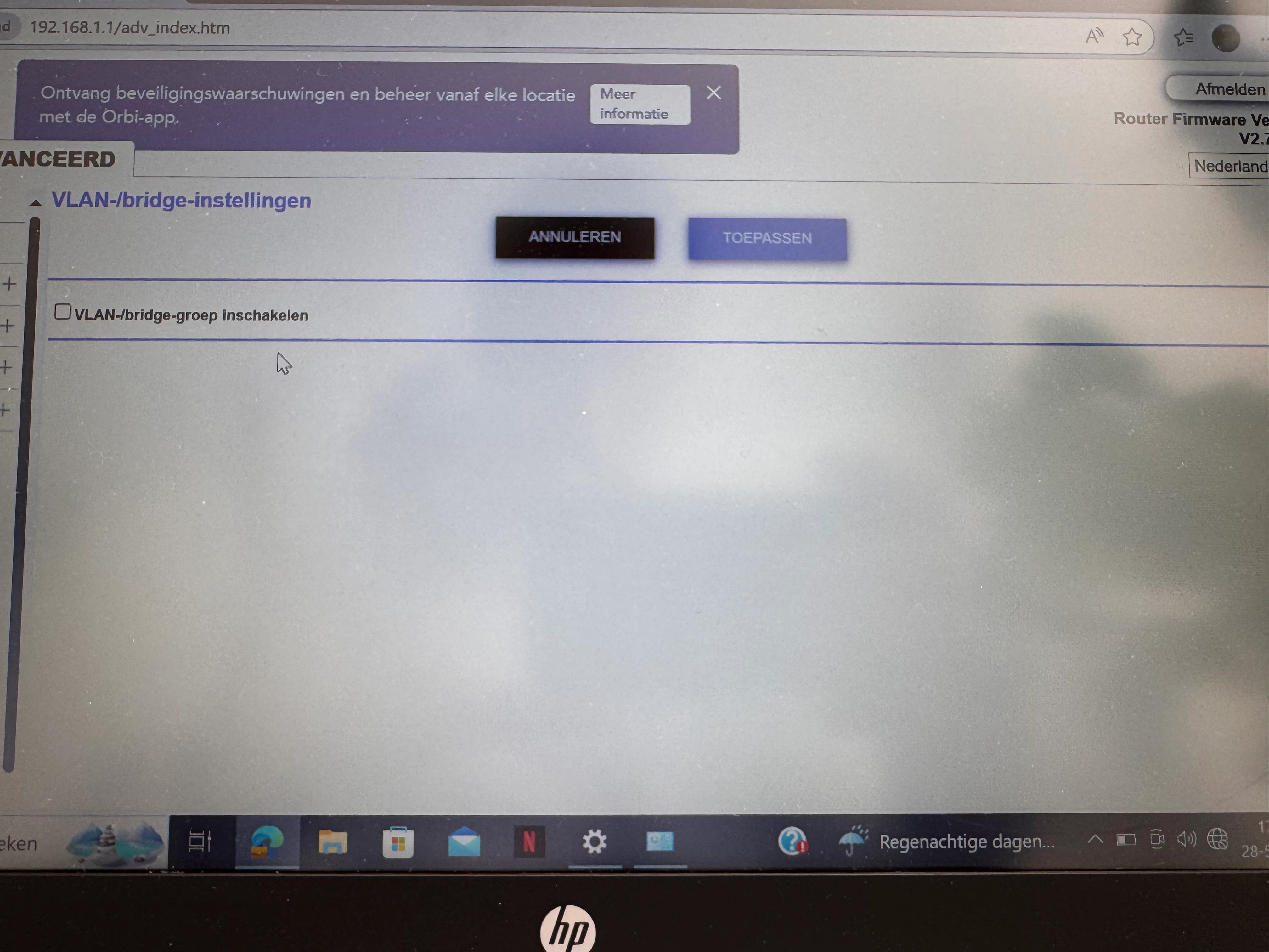

Heb je het vinkje ook weggehaald bij VLAN-Bridge-groep inschakelen?
  • mei 28, 2025 3:27 p.m. UTC
Dit vinkje staat uit

  • mei 28, 2025 3:37 p.m. UTC
Ik zie niets fout in de instellingen die je laat zien.
Misschien de router een reset geven en alles opnieuw instellen, wellicht staat er ergens toch iets verkeerd door al dat proberen wat je gedaan hebt volgens je andere topic.

Op de Wan port heb je ook helemaal geen IP6 nodig.
Gewoon instellen zoals Jan het aangeeft en de Wan port configureren als PppoE op vlan 6

Ik ben zelf niet bekend met de Orbi maar wat ik lees support de RBR50 wel vlan op de wan port.
Heb je hem wel geconfigureerd in router mode ?
In AP mode kan het wel kloppen dat hij geen vlans support :)

Excuus voor de verwarring, ik bedoel niet IP6, maar VLAN 6. De WAN-poort op Orbi kan ik niet instellen op VLAN 6.
Dat kan wel. Dat heb je ook werkend gehad voor bekabeld aangesloten apparaten. Alleen om 1 of andere reden kregen apparaten via WiFi geen goed internet.
Maar in plaats van dat probleem op te lossen loop je nu weer met die switch te stoeien.
