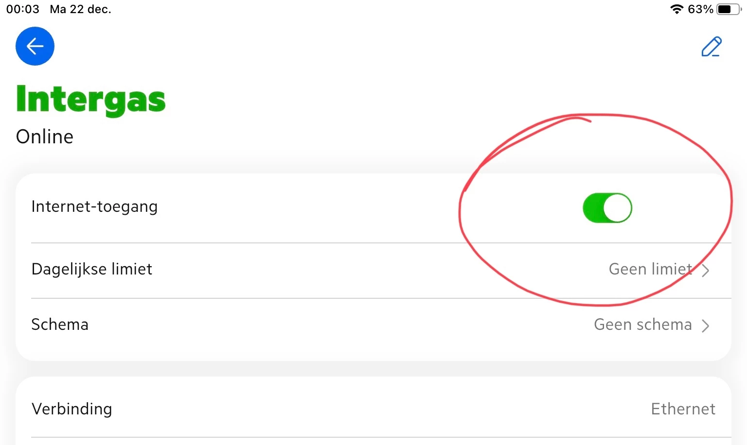

Je kunt in de mijnkpn app per apparaat internettoegang aan of uitzetten.

Als je in de app bij WiFi netwerk, mijn apparaten op een apparaat klikt heb je die optie

Je kunt in het modem eventueel ook een schema voor toegang instellen.
​@Leen59
Dan moet ik misschien toch die app een keer installeren, ik zal er eens naar kijken, dank voor de tip.

In het modem kun je via ouderlijk toezicht ook internet blokkeren per apparaat. Dan heb je de app niet nodig.

Binnen het modem de enige optie. Als je geen gigantische hoeveelheid apparaten hebt is het zo gedaan, zeker vanaf een laptop/ PC. Het hoeft niet persé via het schema, kan ook permanent.

Dan moet je er aan denken ouderlijk toezicht aan het begin en aan het einde aan te passen (op de laptop) en in die tijd kunnen die apparaten het internet op.
Ik denk dat je die standaard "Block" in de box 12 router niet begrijpt. Dat hoef je ook maar 1x in te stellen. En dan heb je met je telefoon/pc nog wel toegang tot dat apparaat. Het apparaat zelf heeft echter geen toegang tot internet. Eenmaal instellen en klaar.
Als je een aparte router gaat gebruiken, dan moet je elke keer je wifi wisselen op je telefoon om iets te wijzigen. Dat hoeft bij de Block optie van de box 12 niet.
Let wel, zoals Leen al aangeeft, veel van die apparaten (zoals een slimme deurbel camera en Tuya lichten e.d.) hebben internet nodig. Of je moet echt speciale versies hebben die met je eigen Home Assistant onderweg kunnen.
Ik zou zeggen, stel een paar blocks in op de box 12 en je ziet dat snel genoeg 😉 (dat is beter dan een router kopen en daar later achter komen).
​@rvk01
Daar heb je inderdaad een punt, heb ik overheen “gedacht”, éénmaal geblokt is altijd geblokt.
Deze oplossing is inderdaad simpeler dan een aparte router.
Al de “slimme” apparaten komen wel op een apart wifi netwerk, dus ik zal met de telefoon moeten omschakelen, maar dat is 5 seconden werk.
