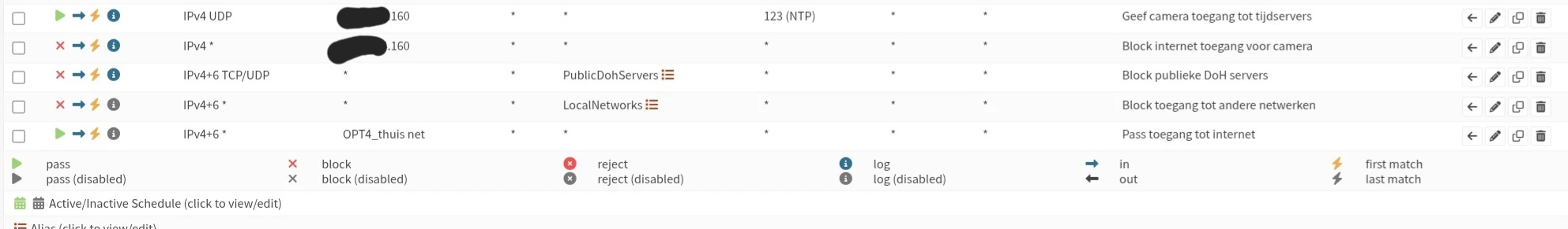

Wij hebben hier een TAPO camera hangen sinds kort. Deze hangt gewoon in het normale thuisnetwerk. Met een firewall regel hebben we toeging tot internet voor specifiek dit apparaat geblokkeerd. Dit doen we op een Opnsense router.
De TAPO app op de smartfoon werkt gewoon. We krijgen denk ik alleen geen meldingen meer als er een persoon gedecteerd word. En de camera is niet meer van buitenshuis bereikbaar. Dat is normaal wel zo, zonder poortforwarding ofzo.
De camera ondersteund wel rtsp. Dus we kunnen de TAPO app verwijderen en een standaard rtsp app op de smartfoon gebruiken. Hebben we al geprobeerd, werkt goed.
