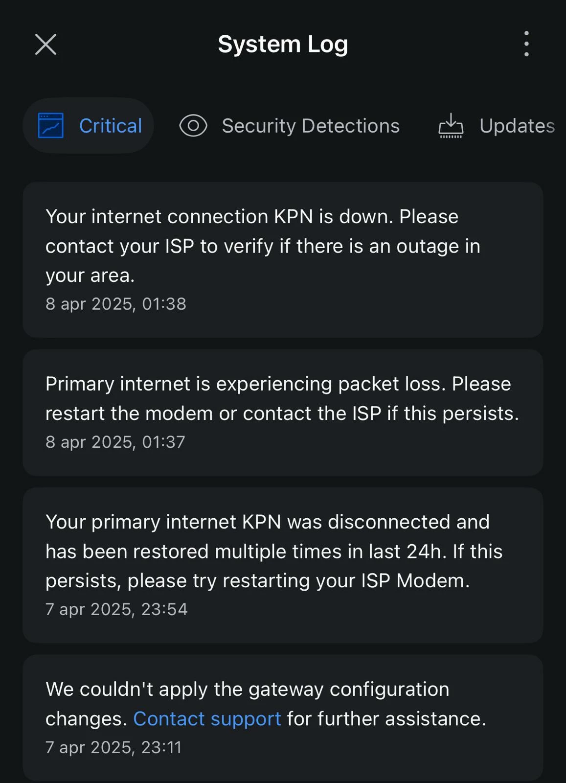

 Dit is het log sinds gisteren, werd wakker zonder internet. Heb nu net poort 10 en 11 omgedraaid, straks een kijken of daar het probleem zit. Vreemde blijft dat poort 9 gewoon werkt, nooit geen storing of packet loss.

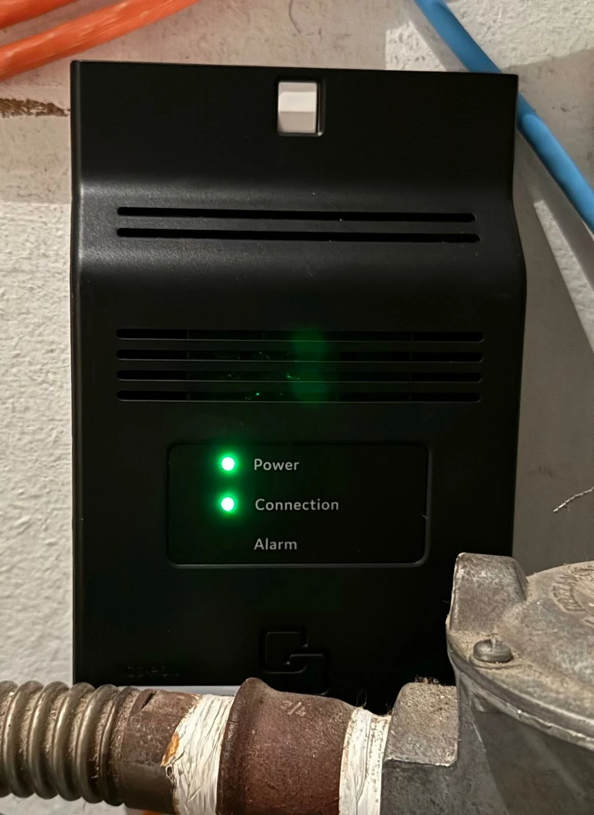

Deze heb ik:
Forum|alt.badge.img+4
  • apr. 8, 2025 11:03 a.m. UTC
Dat is de genexis ont.
Met deze ONT had ikzelf wel stabiliteit maar weinig upload snelheid.
Je zou kunnen proberen deze te laten vervangen door een Nokia.
Die heeft nml wel de volledige 4/4 Gbps snelheid.
