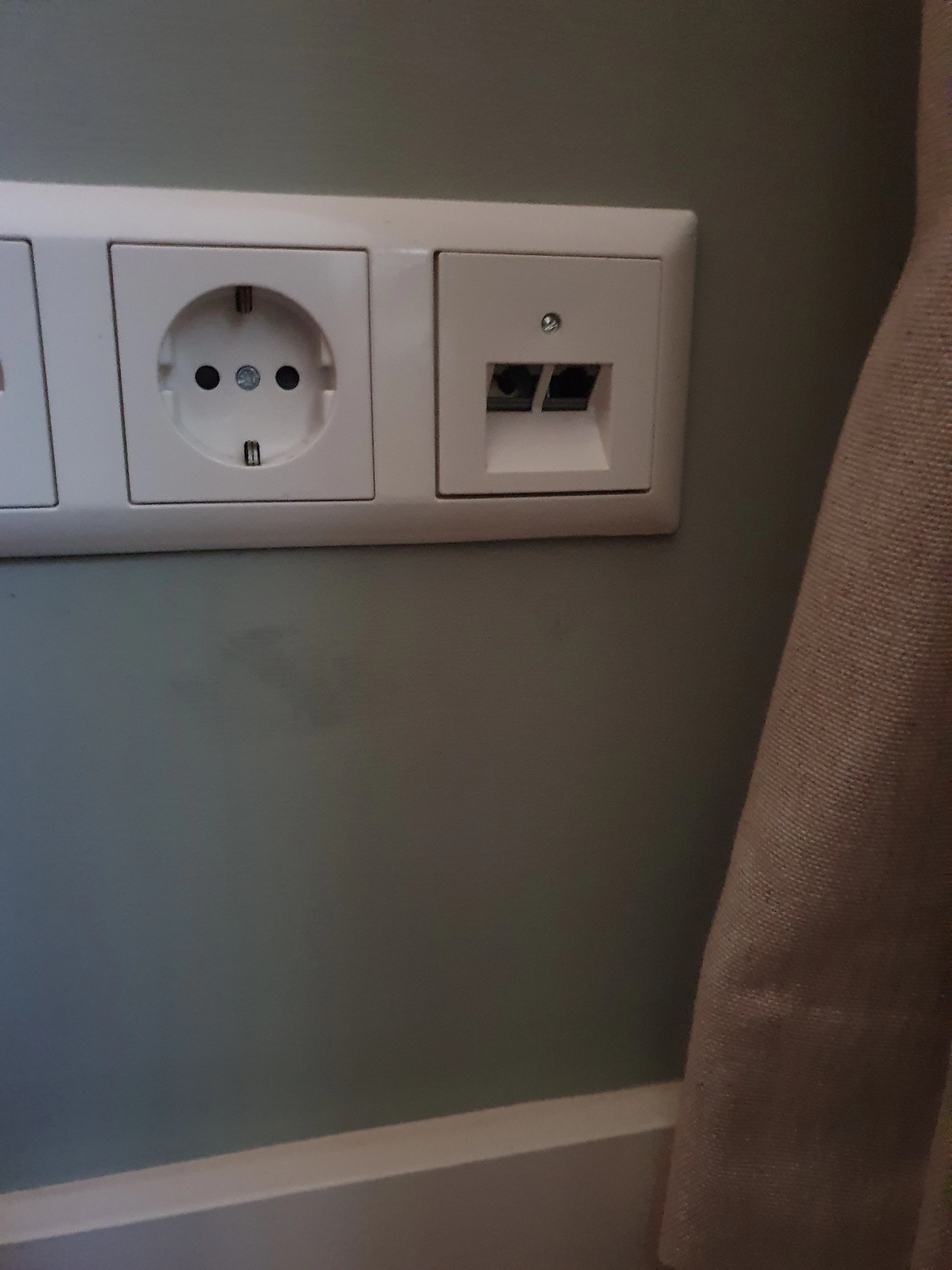

Zelf heb ik toentertijd 4 netwerk in/opbouwdozen en 4 kant en klare kabels gekocht in diverse lengtes en van elke kabel aan een zijde de netwerkstekkers verwijderd. Deze vanuit de meterkast naar 2 punten in de woonkamer en naar 2 slaapkamers getrokken.
Dus dat scheelde in elk geval werk met een krimptang en hoefde alleen in de vertrekken de kabels te strippen en aansluiten aan de netwerkdozen.
Hiebij kabels en netwerkdozen van Technetix gebruikt
(bij 3 aansluitingen heeft de coax aansluiting inclusief kabel plaats gemaakt voor de netwerkaansluiting en bij 1 de vaste telefoon aansluiting)
https://www.kabelshop.nl/Technetix-RJ45-wandcontactdoos-UTP-Technetix-1-x-RJ45-Cat5e-Cat6-en-Cat6a-Modulair-Inbouw-Opbouw-11201705-i17141-t26630.html?utm_source=beslist.nl&utm_medium=cpc&utm_campaign=beslist-feed-ads&bl3nlclid=e0e2d615-3eb5-438d-a3dd-2ea699c23679&utm_term=BESLIe0e2d615-3eb5-438d-a3dd-2ea699c23679
