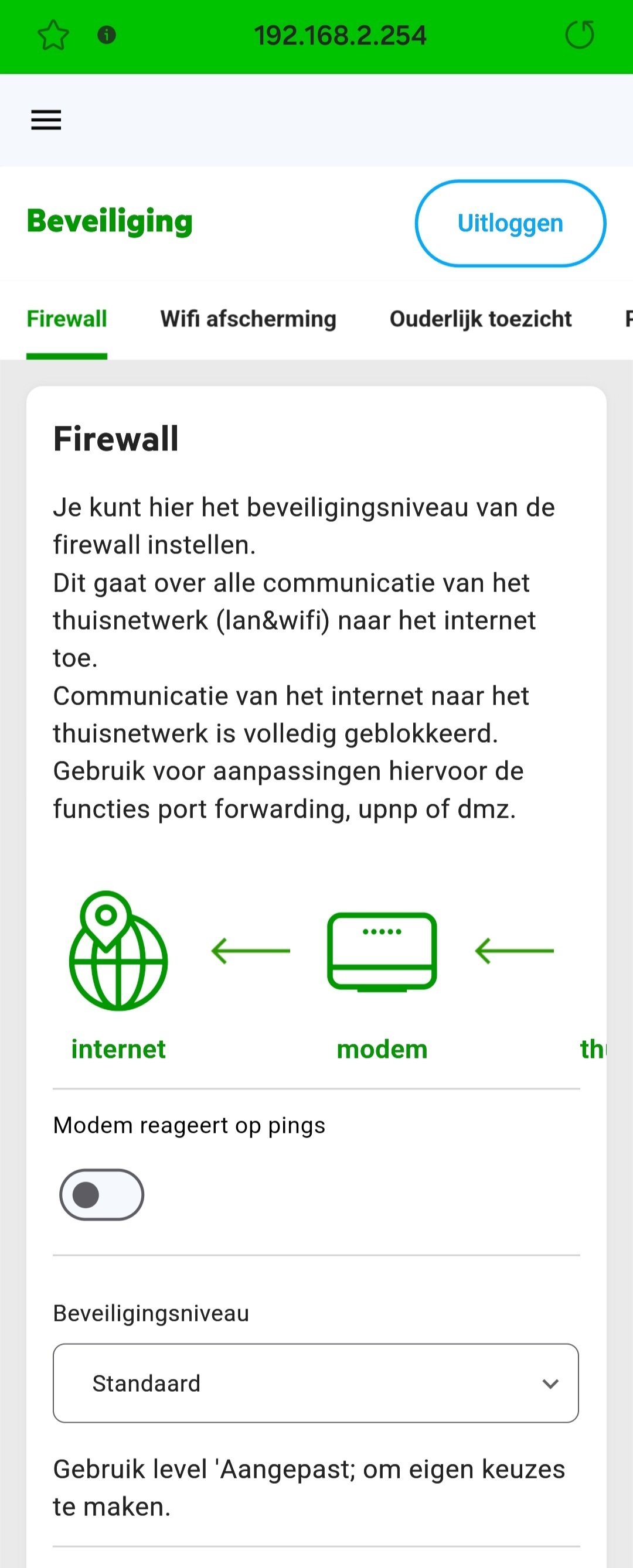

Ik heb het probleem opgelost door het security level van de firewall op medium te zetten. Voelt niet helemaal goed. Ik zal kijken of ik met custom en extra poortrange voor uitgaand verkeer het ook werkend kan krijgen.
  • jun 7, 2025 8:31 p.m. UTC
Medium is toch de standaardinstelling? Dit bedoel je dus?
