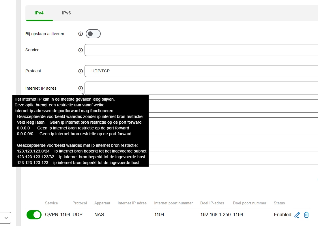

Ik heb op de box 12 router port forwarding toegepast voor UDP-poort 1194 naar de QNAP NAS voor een OpenVPN verbinding. Deze blijft gesloten, maar als ik de QNAP NAS in de router buiten de DMZ plaats werkt het wel. Wat gaat er mis?

Ik durf het niet meteen te zeggen ​@aadmun je krijgt dus in zijn geheel contact buiten de DMZ met je NAS? Heb je een vast IP-adres aan de NAS toegewezen? Je zou dat nog even kunnen testen.
  • nov. 14, 2025 8:55 a.m. UTC

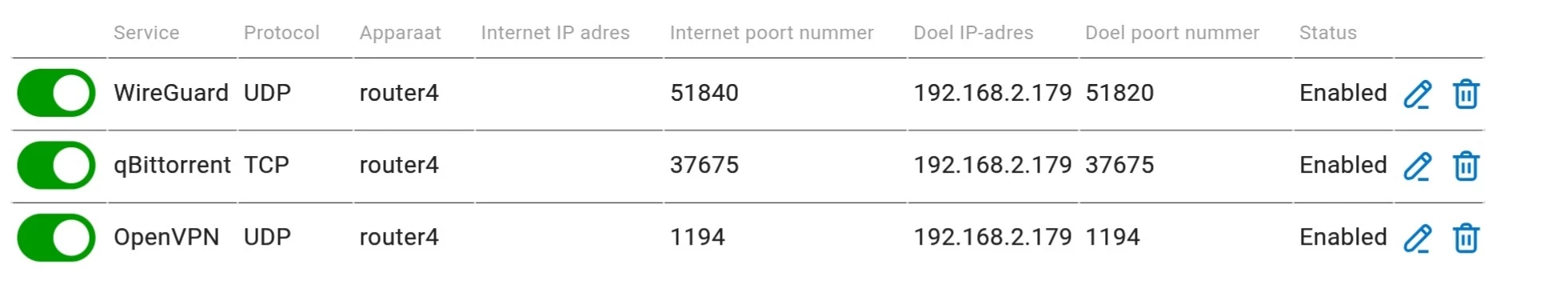

Kan je die onzin van Copilot weghalen? Er staan allerlei onwaarheden in.
Het gaat hier om poort 1194. OpenVPN. UDP verkeer. Een UDP poort forwarding kan je niet testen met een online poortscanner. Die zal dan altijd dicht zijn.
En DMZ krijg geen prioriteit boven poortforwardings. Eerst worden de poortforwardings afgehandeld. Het overige verkeer gaat naar DMZ als dat ingesteld staat.
Heb ik pas nog getest en schermafdrukken van hier op het forum gezet.
De KPN Box 12 kan ook niet in bridge modus. Ook niet via de klantenservice. Het kan gewoon helemaal niet.
Laat je Internet IP adres leeg bij de poortforwarding?

  • nov. 14, 2025 11:59 a.m. UTC
Kun je een schermafdruk laten zien van de poortforwarding? Is Internet IP adres leeg?
Heb je een ip reservering gemaakt voor de NAS?
Het ip adres heb je niet ingesteld op de NAS? De NAS haalt het ip adres op via DHCP?

  • nov. 14, 2025 1:18 p.m. UTC
Is "Internet IP adres" leeg?
Staat de regel actief? Schuifje groen?

Het veld “Internet IP-adres” was bij ons ingevuld met het publieke IP-adres van de BOX12-router (82.x.x.x), wat op het eerste gezicht logisch leek.
Zodra we dit veld leegmaakten, werkte IP-forwarding direct en kon de NAS weer probleemloos in de DMZ worden geplaatst. Kortom: een gouden tip — dank daarvoor!
Als ik het informatiescherm bij het veld “Internet IP-adres” lees, lijkt de onderste regel te suggereren dat het ook zou moeten werken wanneer je daar het IP-adres invult waarmee de Box12 aan internet is gekoppeld. In de praktijk blijkt dat echter niet zo te zijn.
We hebben hierover ook contact gehad met de KPN-servicedesk, maar daar kwam deze oplossing niet naar voren. Hun alternatief was om de NAS buiten de DMZ te plaatsen.
​@Remco van KPN Ons advies aan KPN: overweeg om het label “Internet IP-adres” te wijzigen in bijvoorbeeld “Internet IP-adres (restricties)”. Dat zou gebruikers stimuleren om het bijbehorende informatieveld te openen en beter te begrijpen wat ermee bedoeld wordt.
Wat precies de betekenis is van de onderste regel — “IP internet bron beperkt tot de ingevoerde host” — blijft vooralsnog onduidelijk. Als iemand daar meer duidelijkheid over heeft, dan horen we het graag.

  • nov. 19, 2025 4:01 p.m. UTC
Ik weet niet precies wat je bedoelt met binnen en buiten DMZ. Maar je moet DMZ gewoon helemaal niet gebruiken. DMZ gebruikt je alleen voor een 2de router die je achter de Experiabox/KPN Box koppelt. Nergens anders voor.
Bij Internet IP adres vul je niet je eigen WAN adres in. Maar het WAN adres van ... de "andere kant".
Maar als de "andere kant" jou mobiele telefoon op 4G is, dan zal het WAN adres van jouw mobiele telefoon telkens anders zijn. Dus dan is het geen optie om daar iets in te vullen. Je weet het WAN ip niet van jouw mobiele telefoon en het zal steeds anders zijn. Onmogelijk om iets in te vullen dus.
