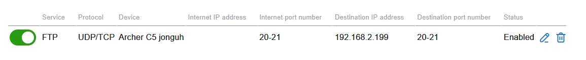

dit zijn al m'n port forwarding regels:
Volgens de handleiding zou dit moeten werken… wat doe ik fout, wat ben ik vergeten?

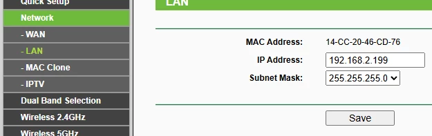

Hmm. Dit is het network/lan deel van m'n archer settings.
Daar geef ik inderdaad het gewenste IP aan. Wat ik hier invul, komt ook bij de connectie op de ExperiaBox te staan.
Maar ik moet daar wel iets invullen, leeg laten kan niet.
DHCP op de archer staat disabled, hij deelt zelf geen IP's uit.
