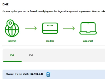

Als DMZ is ingeschakeld, is port forwarding dan nog nodig in KPN box 12?

Als DMZ is ingeschakeld, is port forwarding dan nog nodig?
Niet op de V12, wel op de UDM.
