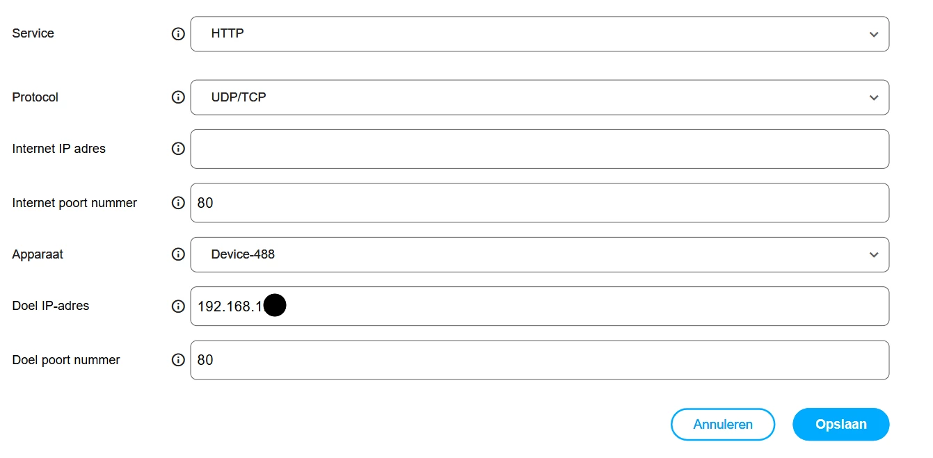

  • mei 3, 2026 11:38 a.m. UTC
Dit is mijn huidige configuratie ​@TDN

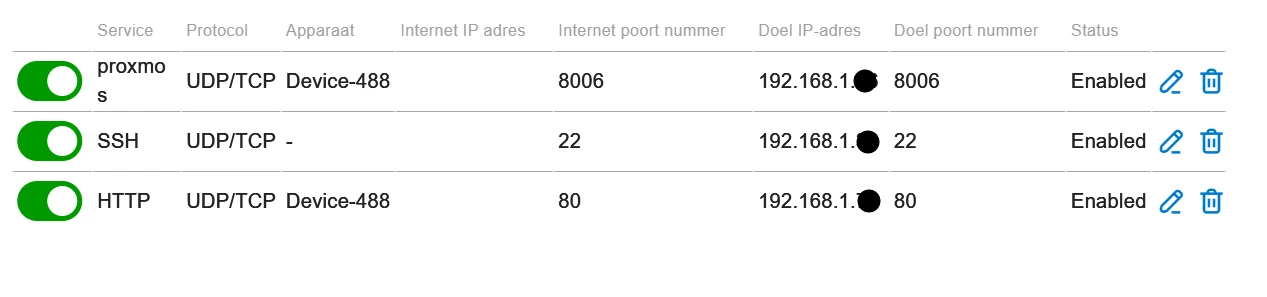

  • mei 3, 2026 11:49 a.m. UTC
​@DennisBVH Maak een screenshot van de overzicht van portforwardings. Waarschijnlijk staat nog een andere regel onder dezelfde naam HTTP voor een andere poort.
  • mei 3, 2026 11:59 a.m. UTC
alstublieft ​@TDN

  • mei 3, 2026 9:58 p.m. UTC
Momenteel is de Proxmox-server niet bereikbaar via poort 80. Verkeer op deze poort lijkt volledig niet binnen te komen of wordt niet afgehandeld door de server.
Ter controle is er ingelogd op de onderliggende Ubuntu-omgeving. Uit de uitvoer van ss -tulnp blijkt dat er geen enkele service luistert op poort 80. De enige actieve luisterende TCP-poorten zijn:
  • Poort 22 (SSH)
  • Lokale DNS resolver (127.0.0.53:53)
Dit bevestigt dat er op dit moment geen webserver of Proxmox-webinterface actief is op poort 80.
​@rvk01
rvk01
  • mei 3, 2026 10:30 p.m. UTC
Proxmox zelf luistert normal ook niet op poort 80. Default voor Proxmox interface zelf is 8006. Maar die zet je uiteraard niet open naar het internet.
Normaal gebruik je 80 en 443 dan voor een VM in Proxmox. Maar dan moet je wel een webserver in Ubuntu installeren.
Daarna hangt het van de netwerk interface af of je nog iets in Proxmox moet forwarden. Bij een bridge netwerk interface hoeft dat niet (Ubuntu krijgt immers een eigen IP op jouw interne netwerk). Bij een NAT interface moet dat wel (Ubuntu krijgt een intern Proxmox IP).
Ik denk dat je dus nog wel even wat uit moet zoeken (wat je precies wil en dat dan ook moet installeren en goed moet configureren).
