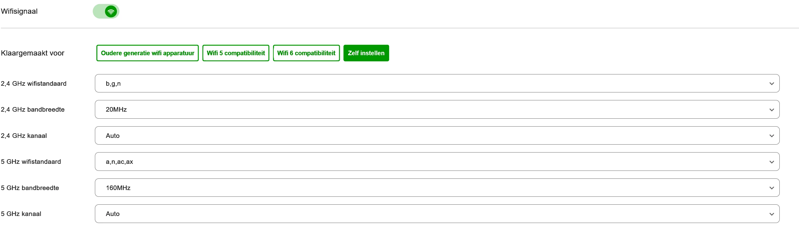

Heb een extra wifi 2.4 ghz EXTRA WIFI NETWERK  opgezet met alle settings van een oud wifi netwerk
wpa2 personal
PMF uit
Beveiliging staat op middel
Wifisignaal
Staat op zelf instellen
2.4ghz wifi standaard b,g,n
2.4 ghz bandbreedte 20 MHz
2,4 Ghz kanaal auto
5ghz wifistandaard a,n,ac, ax
5ghz bandbreedte 160 mhz
5ghz kanaal auto

  • Bij WIFI SETTINGS heb ik de volgende instellingen
    • Wifinaam SSID (unieke naam kiezen)
    • Wifiwachtwoord alleen hoofd en kleine letters en cijfers (Geen speciale tekens!)
    • Beveiliging WPA2-Personal (dus geen WPA3 of combinatie)
    • Beveiligde Management Frames (PMF) uit
    • 5GHZ staat bij extra WIFI netwerk uit dus alleen 2.4 GHz extra wifi netwerk aan
  • WIFI Signaal
    • Eerst Wifi 6 compatibiliteit gekozen
    • Daarna naar Zelf instellen en bij 2,4GHz de volgende settings gekozen (oude compatible settings)
    • 2,4 GHz wifistandaard b,g,n
    • 2,4 GHz bandbreedte 20MHz
    • 2,4 GHz kanaal Auto
    • 5 GHz a,n, ac, ax (heeft geen invloed op de 2.4 dus zo hoog mogelijke standaard)
    • 5 GHz bandbreedte 160MHz
    • 5 GHz kanaal Auto
    • (zie hier onder)
