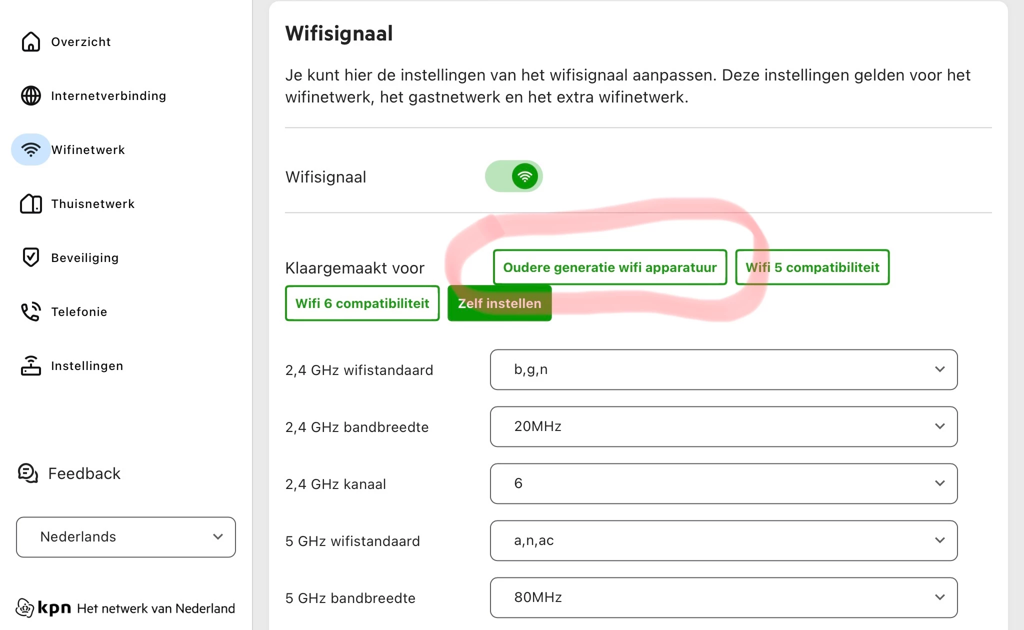

Als de laatste firmware op de box12 staat helpt onderstaand misschien

Als je een extra wifi aanmaakt op de 2,4Ghz en daar je cameras op verbind gaat het dan wel goed
