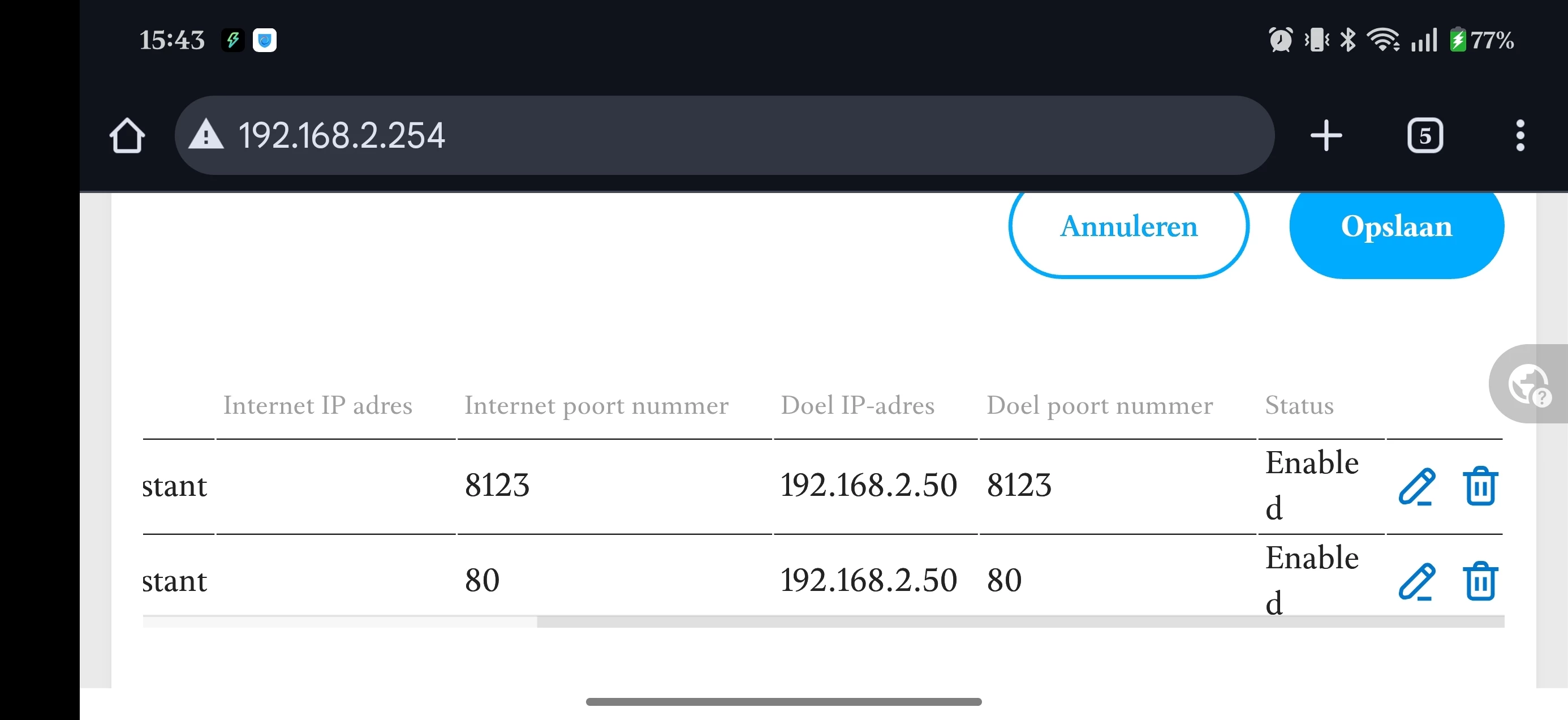

Kun je een schermafdruk laten zien van je poortforwardings?

Nee. Ik gebruik alleen ha op poort 80 🙏
