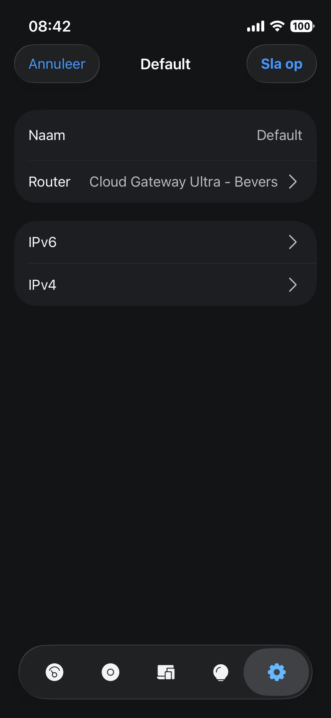

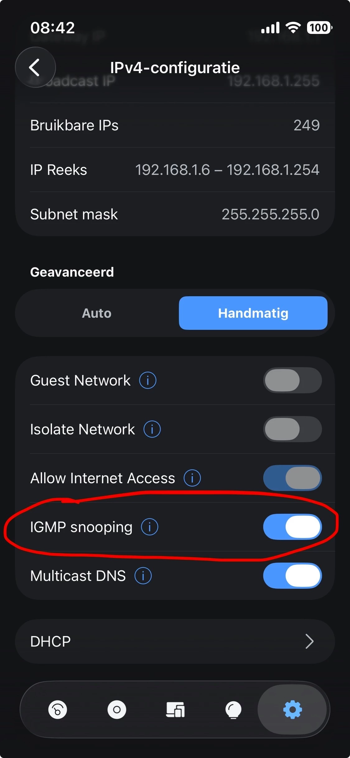

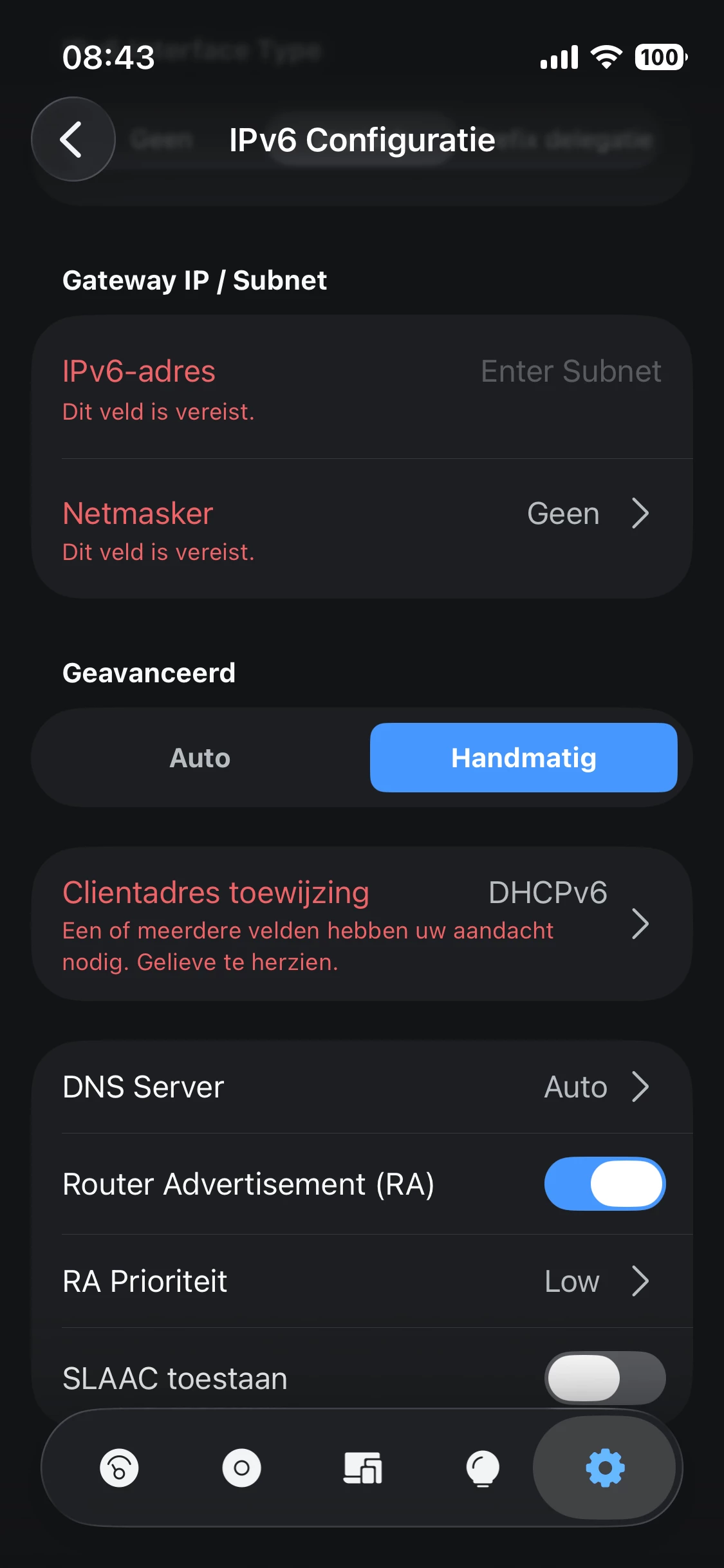

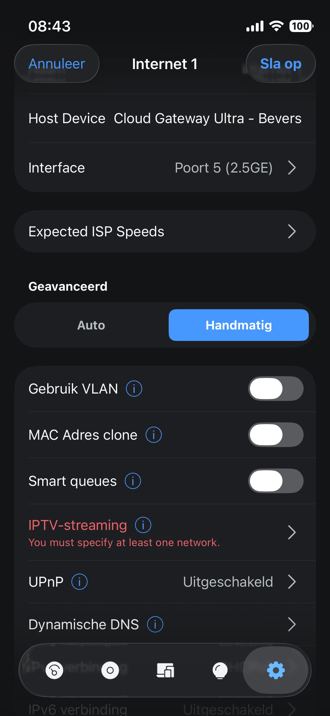

Ik begrijp hieruit dat je bedoelt dat de UniFi Gateway geen IGMP Snooping doorlaat?
zie diverse onderstaande afbeeldingen vanuit de UniFi omgeving, met als eerste niet beter wetende de instellingen in de Gateway.

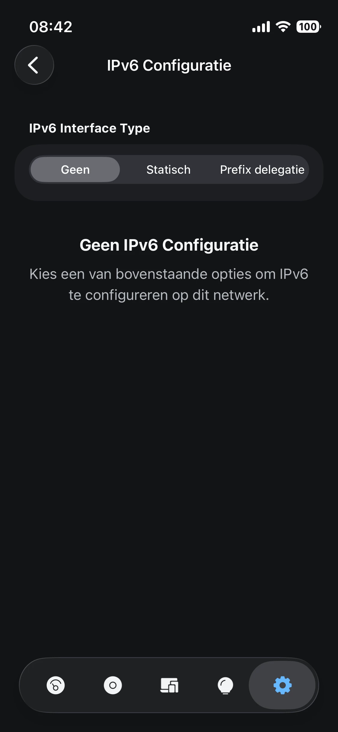

Daar zie je dat ik op IPv4 (handmatig) de IGMP Snooping heb aangezet. Alleen zie je deze mogelijkheid overigens niet voorbij komen bij IPv6.?

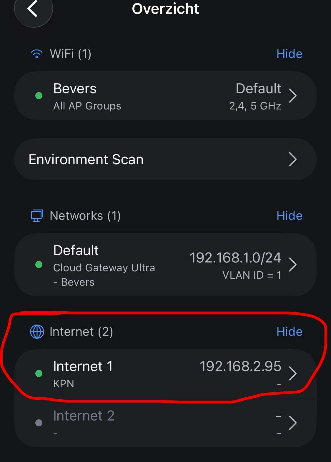

Daarentegen valt wel op dat bij de volgende afbeeldingen te zien is, dat ik in de omgeving ‘Internet’ instellingen van KPN (de naam heeft hij zelf ‘internet 1’ van gemaakt. Deze naam kan ik ook nog standaard wijzigen), de IGMP Snooping niet op kan slaan? Tenminste hij blijft (ook na opslaan) telkens op rood staan:

Voor IGMP moet ook VLAN 4 actief zijn. Daar gaan de multicast streams overheen. AL het andere internetverkeer, inclusief unicast, gaat over VLAN 6.

Dan werkt het tenminste, want ergens gooit IGMP nog roet in het eten. Met unicast heb je niks met IGMP van doen.
