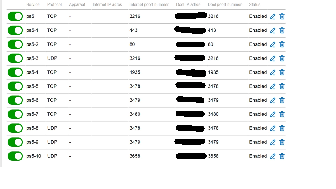

Wij zijn de 16de overgestapt naar KPN thuis internet met de Experia V12.
Mijn zoon wou dit weekend op zijn PS5 spelen waar we enkele problemen ondervingen. Eerst kreeg hij bij de netwerk test op de ps5 "Nat type failed” waar we op de instellingen de uPnP aan hebben gezet en was dit probleem verholpen.
Wanneer hij EA FC 25 en 26 opent krijgt hij telkens de melding “unable to connect to the EA servers” na al enige berichten op deze community site en andere internet site te hebben gevold, zijn we bij de portfowarding terecht gekomen en hebben we hier wat "profielen” opgeslagen met een aantal poorten wat volgens internet zou moeten helpen, uiteindelijk heeft dit niet geholpen en weten we niet hoe dit op te lossen is
hieronder zie je de foto van de portfowarding met alleen het ip adres blackout gelaten.
Beste antwoord door Marlon92
Haal al die poort forwardings maar weg. Want dat is gewoon onzin, zoveel poortforwardings. Dat moet nodig nodig zijn om een spelletje te spelen. Dat is gewoon belachelijk.
Je hebt UPnP aangezet. Dat zorgt er voor dat de Playstation zelf de benodigde poorten open kan zetten.
Wat je misschien nog doen moet: de firewall, zet die op "Standaard".

  • sep 20, 2025 5:01 p.m. UTC
  • sep 20, 2025 5:15 p.m. UTC
dankjewel voor je bericht. De firmwall wat inderdaad het probleem.
