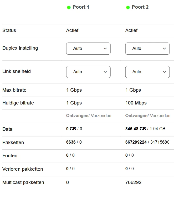

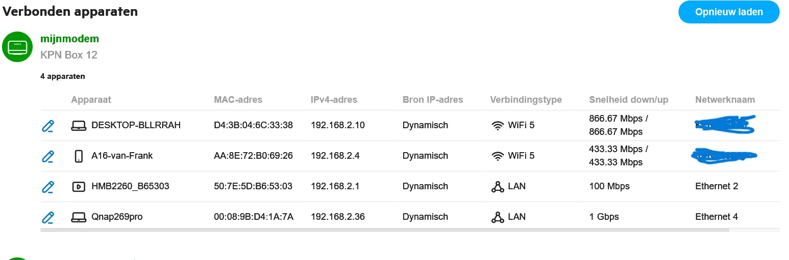

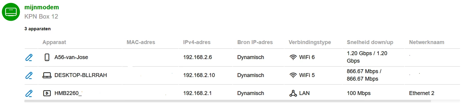

Bij Thuisnetwerk > Ethernetpoorten krijg ik 2 actieve Ethernetpoorten, t.w. poort 1, daar hangt de NAS aan, en poort 2, daar hangt de HMB2260 TV ontvanger al jaren naar volle tevredenheid aan.
Als ik dan vervolgens bij Thuisnetwerk > Verbonden apparaten ga kijken, zie ik geen enkele keer Ethernet 1 verschijnen. Wel Ethernet 2, dat werkt gewoon, die staat aangehaakt bij “mijnmodem”.
(MAC adressen zijn er wel, en Netwerknaam voor DESKTOP en A56 zijn er ook, maar even afgeschermd)

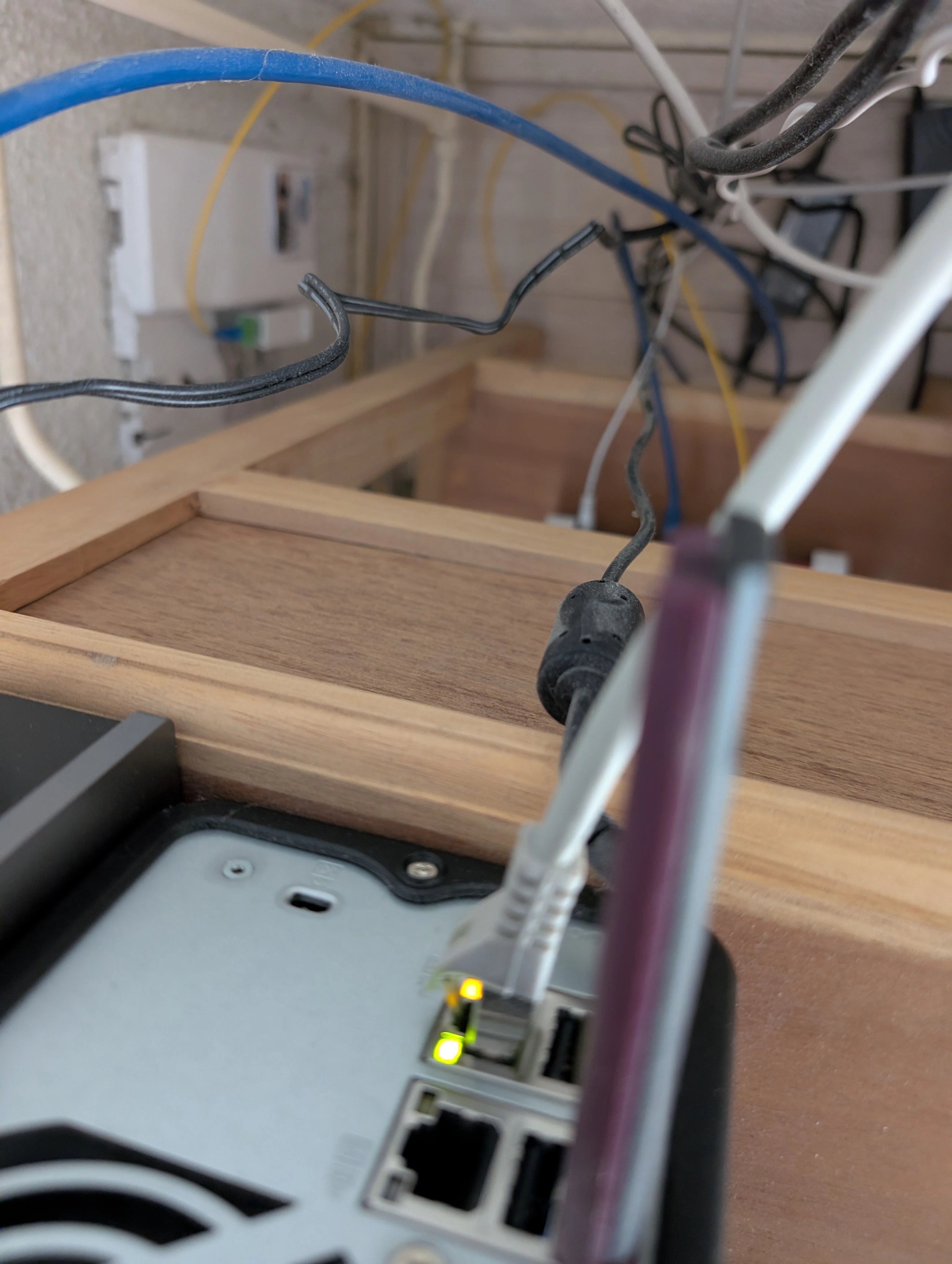

Op de NAS brandt het lampje van LAN oranje, maar ik weet dus niet of dit groen moet branden bij een goede verbinding.

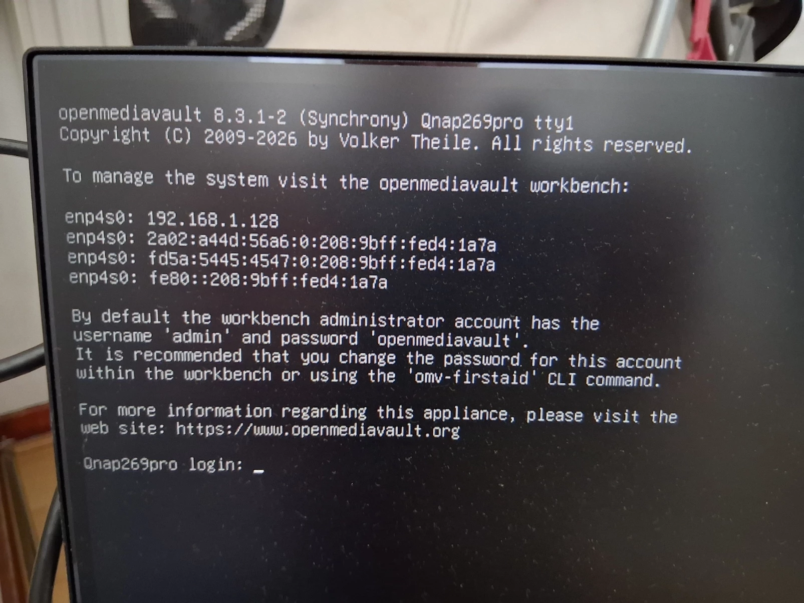

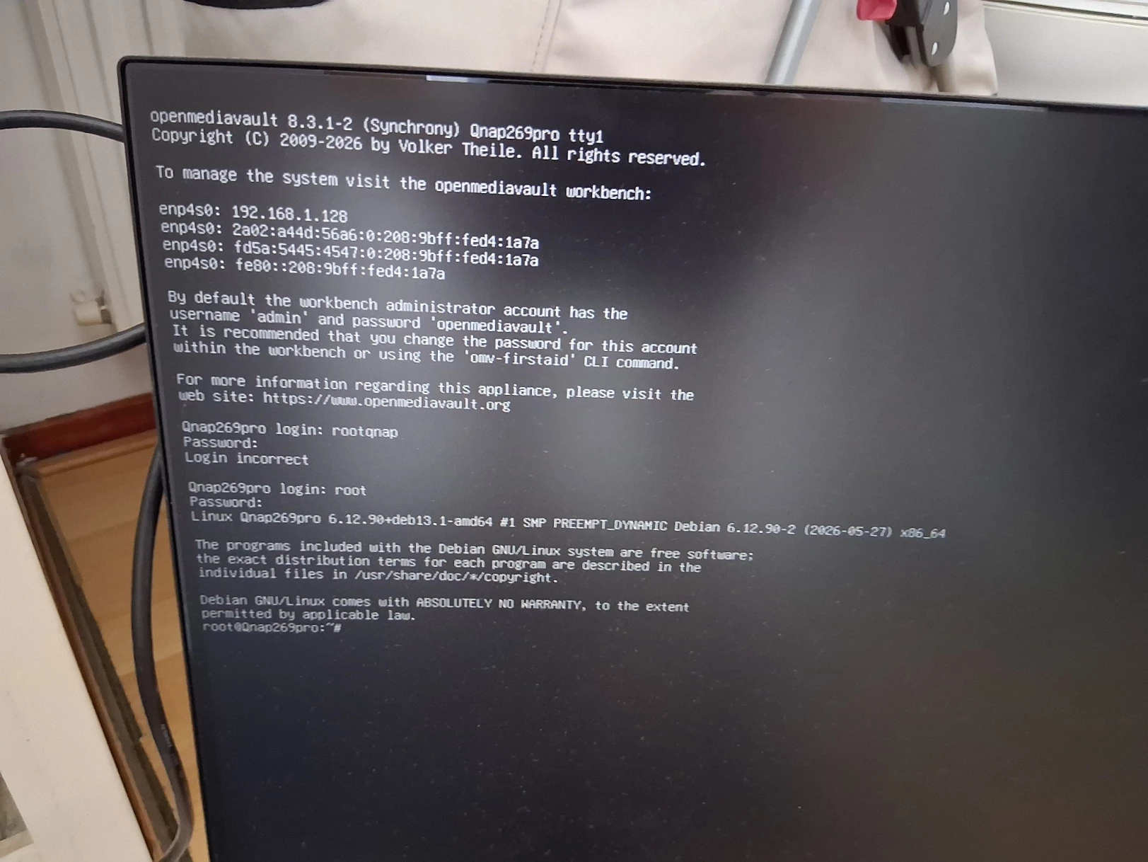

De verkoper adviseerde mij om eens een scherm aan de NAS te hangen, zodat er direct op ingelogd kon worden.  Ik kom uiteindelijk op het volgende scherm.
Login scherm QNAP
Na inloggen onder Debian
Achterzijde QNAP

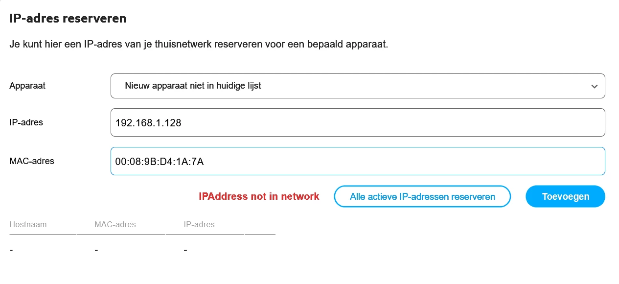

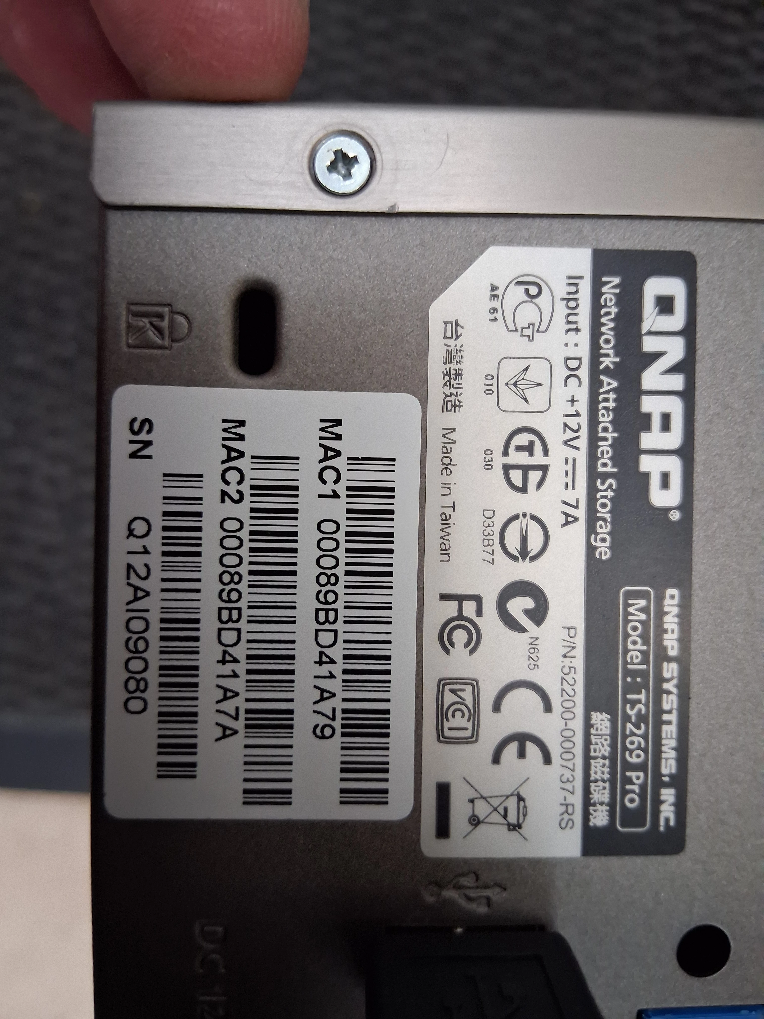

Door het op het scherm getoonde IP adres en de MAC1 of MAC2 in te vullen in het scherm “IP adres reserveren”, komt het volgende scherm.
IP adres reserveren in inlog router

Door de UTP kabel weer naar de onderste poort te zetten, en opnieuw op te starten, komt Debian in ieder geval met een ander IP adres. Wonder boven wonder verschijnt de QNAP dan ook in Verbonden apparaten op de router-omgeving, zie onder.. Ik kan in ieder geval een inlogscherm voor OMV krijgen.
Verbonden apparaten

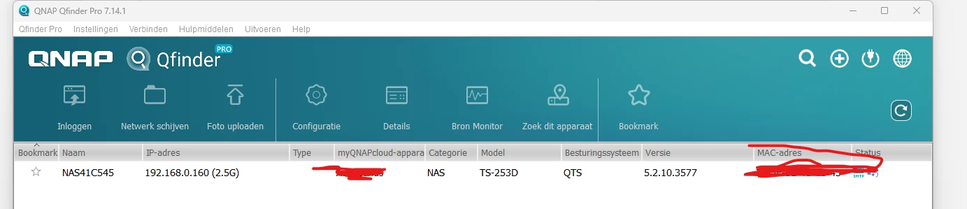

Heb je de tool Qfinder Pro al geprobeerd op je computer? Eenmaal uit de doos moet je hem eerst nog via je browser configureren.
Hij moet dan een IP-adres hebben.

Google even op Qnap finder. Kan je een desktop app downloaden die je qnap kan vinden en verbinden

Bedankt, ik heb QFinder Pro geinstalleerd, maar er komt geen resultaat. De verkoper had ook al aangegeven om via Advanced IP scanner het IP-adres op te zoeken. Dit heb ik gedaan, maar helaas geen resultaat: alle al bekende apparaten staan er wel bij, maar dus niet de NAS.
Ik heb het idee dat het probleem niet zozeer aan de QNAP ligt, maar aan de KPN Box. Vandaar dat ik dit hier ook vraag.

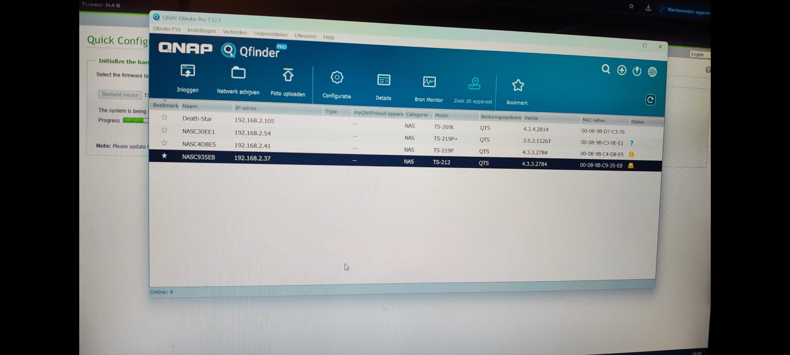

Ik heb hier 4 van die wat oudere.modell3n in gebruik , reset 30 sec vasthouden en opstarten zonder schijven wil vaak helpen!
Het kan ook zijn dat hij geen ip4 maar alleen een ipv6 fe80::::x.x adres heeft , zet ipv6 eens.uit op je box met qfinder moet je soortgelijk als die dan tevoorschijn krijgen.… Zoiets als onder
Er moet een lampje continue groen branden en eentje knippert oranje.
Qfinder geeft geen reslutaat lees ik. Volgens mij wordt er geen IP uitgedeeld aan de NAS.
U moet zoiets als dit zien:
Login scherm QNAP
Achterzijde QNAP

4.3.4.2814? Er staat al lang geen QTS meer op dat ding maar Openmediavault/Debian.
De vraag is even of die 192.168.1.128 uitgedeeld wordt door de dhcp of dat deze vast gezet is in Debian. Indien het laatste dan kunnen er nog meer dingen verkeerd staan. Ik zou ook ipv6 staan die dus ook verkeerd zou kunnen zijn om dat geval.
Je geserveerd nu mac2 zie ik. Gebruik je ook de tweede aansluiting?
Edit. Ha, ik zie dat het gelukt is. Je zit zelf met de router op 192.168.2.x en die qnap gaf eerst op die andere poort 192.168.1.x aan.

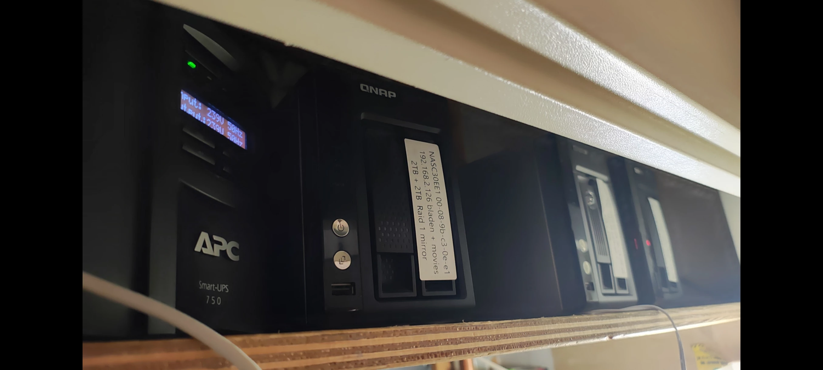

  • okt 3, 2026 10:12 a.m. UTC
Ja ik gebruik beide poorten , hier staat een collectie bij elkaar samen goed voor 12 TB :-)
