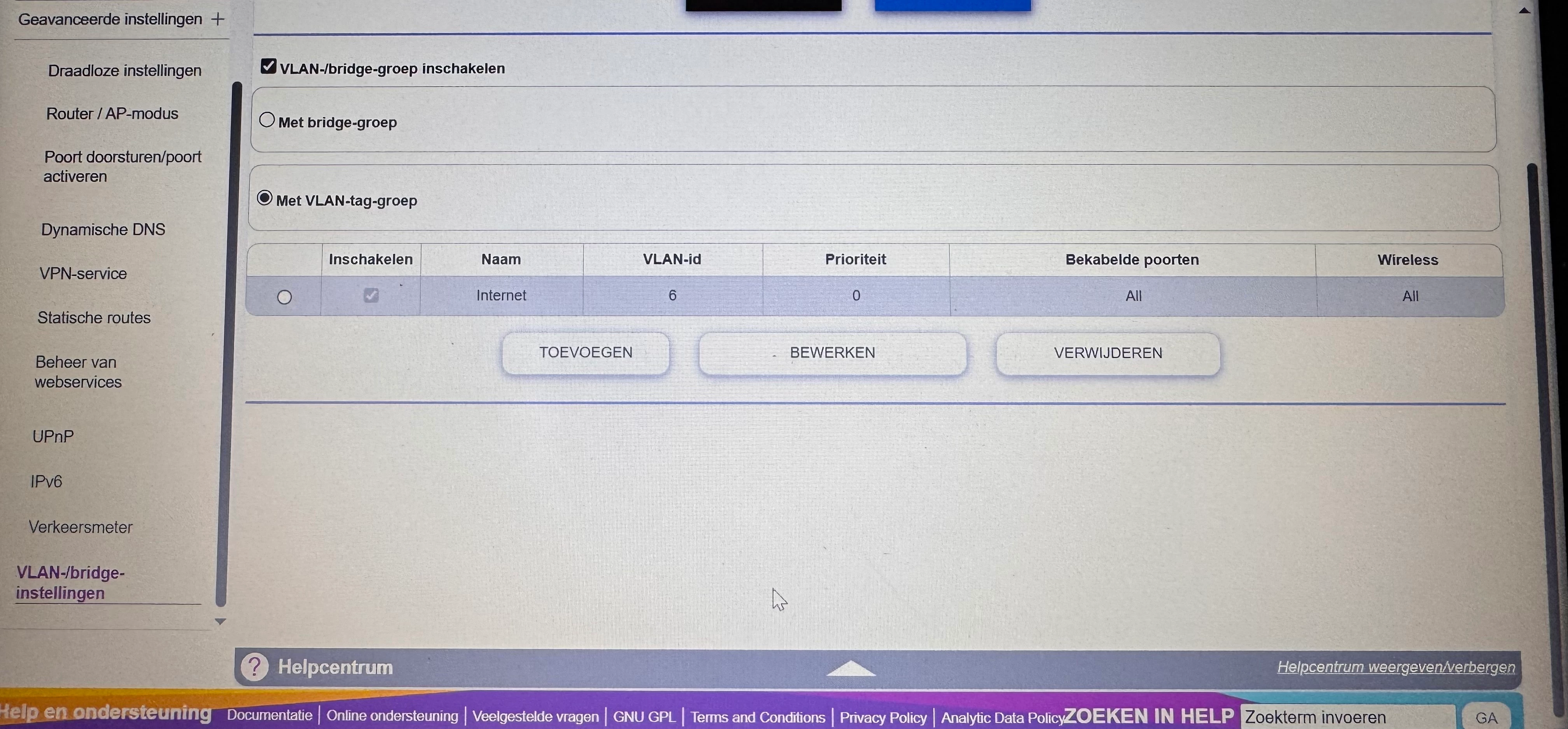

Ik heb mijn eigen router (Netgear Orbi RBR50) aangesloten op glasvezel.
VLAN 6 is goed ingesteld via een Netgear GS108E switch.

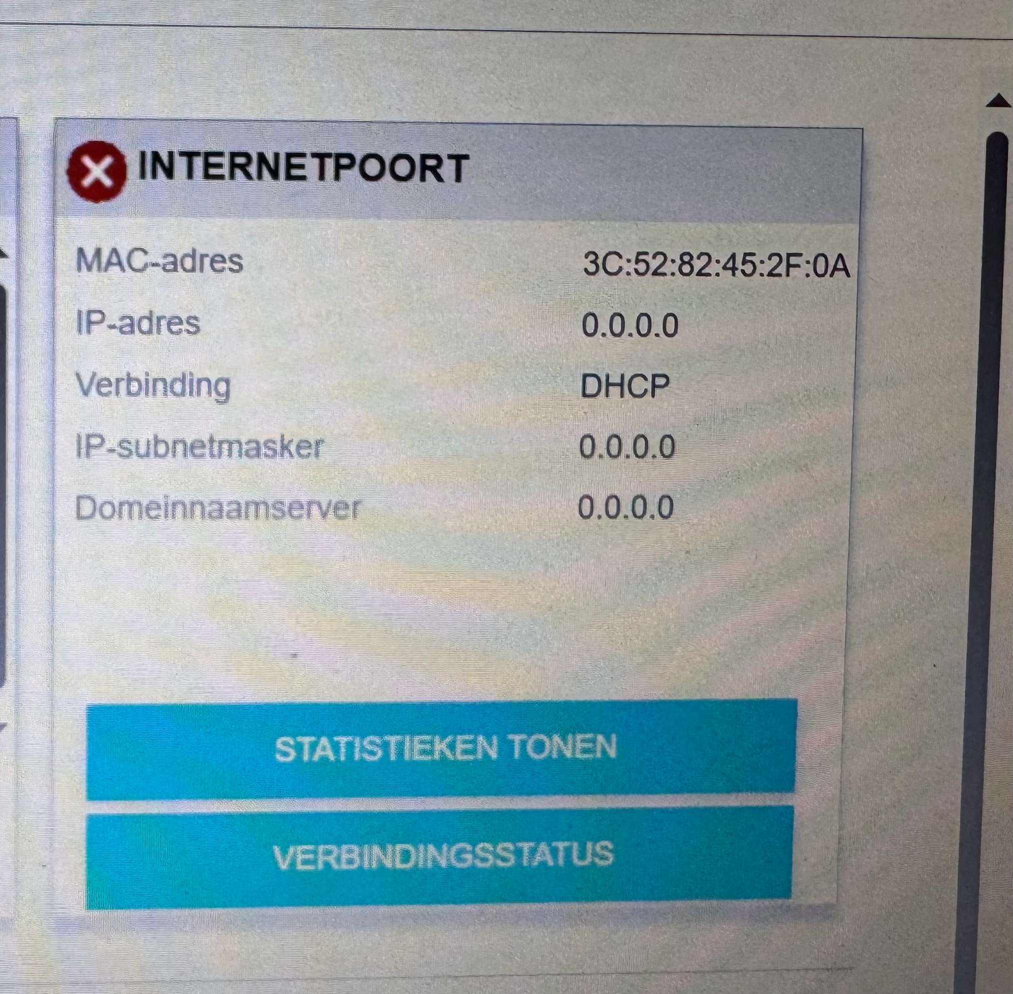

Mijn Orbi staat op DHCP en gebruikt zijn eigen MAC-adres, maar ik krijg geen IP-adres van de NTU (blijft op 0.0.0.0).
De NTU lijkt een oude MAC-binding vast te houden van een vorige router.

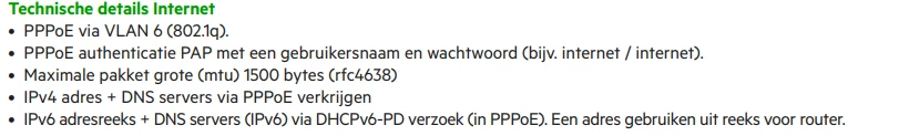

Waar haalt je deze informatie vandaan? Uit KPN glasvezel specificaties
Technische details Internet
  • PPPoE via VLAN 6 (802.1q).
  • PPPoE authenticatie PAP met een gebruikersnaam en wachtwoord (bijv. internet / internet).
  • Maximale pakket grote (mtu) 1500 bytes (rfc4638)
  • IPv4 adres + DNS servers via PPPoE verkrijgen
  • IPv6 adresreeks + DNS servers (IPv6) via DHCPv6-PD verzoek (in PPPoE). Een adres gebruiken uit reeks voor router.

Deze informatie komt uit dit document : https://kpn.com/w3/file?uuid=563993a1-e48a-485a-90a8-7389c5d6f5d4&owner=8de86c61-bdc8-4848-872e-e5b380e682fc&contentid=50183&mode=incontext
Meer info over het aansluiten van eigen apparatuur vindt je op deze pagina: https://www.kpn.com/service/eigen-apparatuur

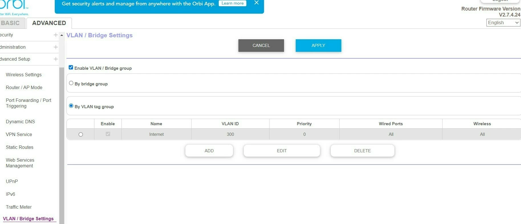

Alle poorten instellen op een ander vlan met alle poorten untagged.
Ik lees overigens op het Odido forum dat men het vlan gewoon op de orbi in kan stellen. Kan jij dat niet?
Odido gebruikt dan vlan 300. Maar het komt op hetzelfde neer.
Dan kan je die switch er weer tussenuit halen en gebruiken op de manier zoals het hoort. En dan kan JanD vanacht ook rustig slapen.
