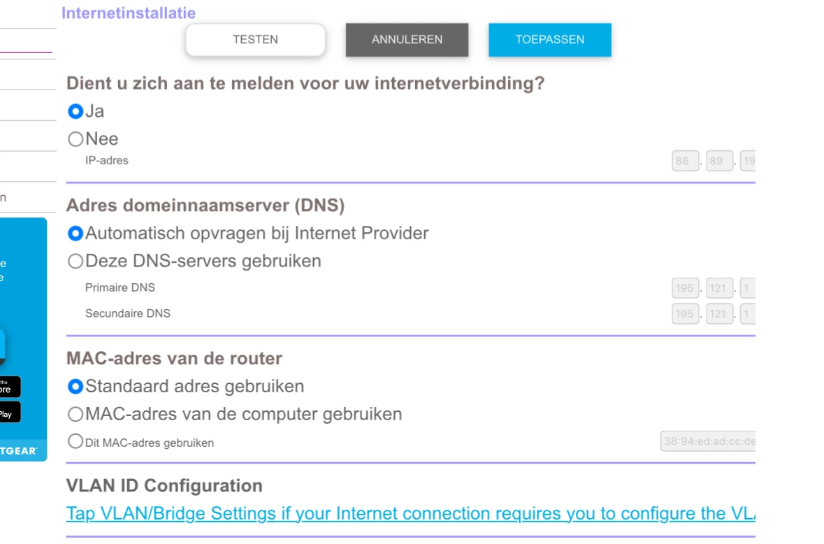

Ik heb alles aangesloten zoals het moet. Bekabeld heb ik internet als ik een laptop direct verbind met een utp kabel op de Orbi RBR50.
alleen mijn WIFI doet het niet. De WIFI naam staat wel bij mijn netwerken. Maar geen draadloos internet.
opstelling: kpn kastje-ORBI-switch
hieronder screenshots hoe ik de orbi heb ingesteld . Heb ik iets gemist aan instellingen.

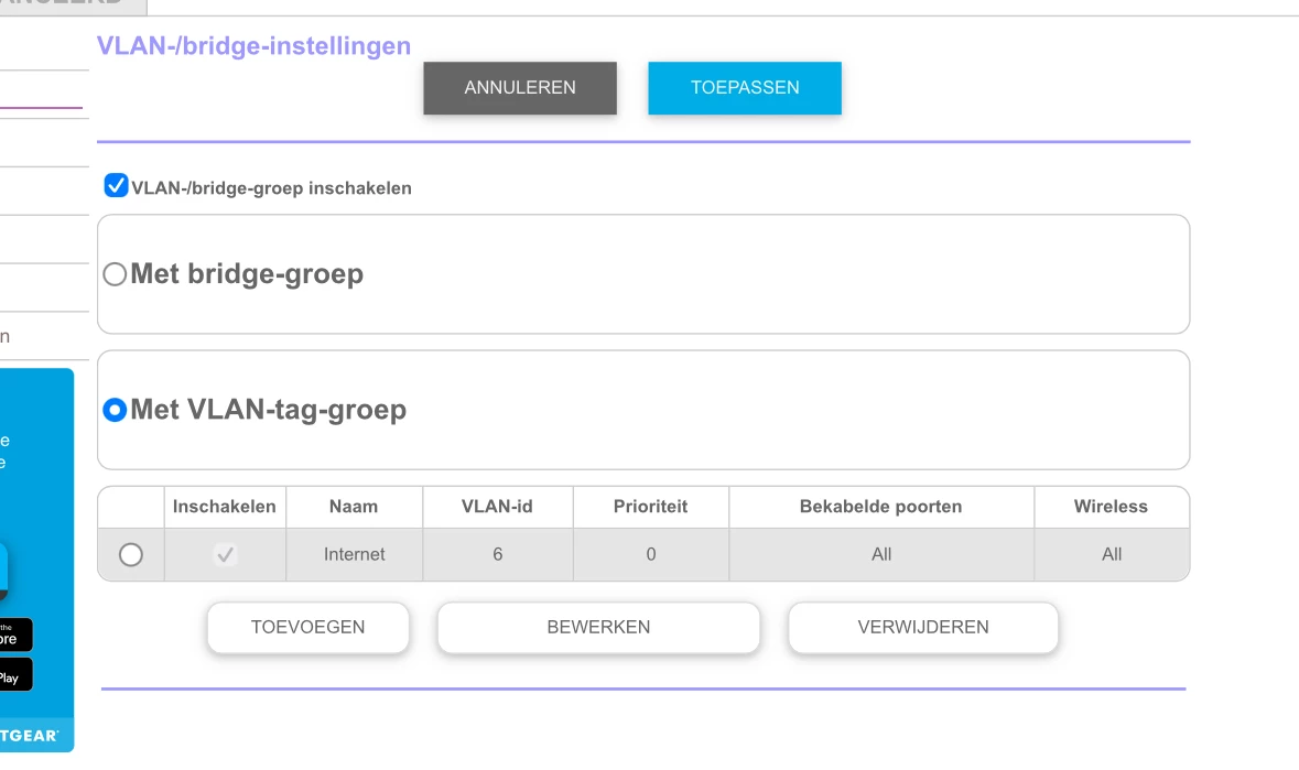

  • mei 25, 2025 4:27 p.m. UTC
​@Robert-1983- Bij VLAN ID=6 hoort alleen de WAN-port (port 1?) te staan. Indien nodig maak nog een groep VLAN, b.v. ID=1 met de members wireless en LAN-porten.
  • mei 25, 2025 10:13 p.m. UTC
Ik heb 4 poorten. De eerste is internet (WAN) en die andere 3 ethernet (LAN). Ik heb de kabel vanaf mijn glasvezel kastje naar de orbi in de eerste poort (geel) WAN. Als ik VLAN ID 6 instel In de orbi dan kan ik maar 3 poorten kiezen voor VLAN 6. De eerste poort (geel) WAN kan ik niet kiezen. Volgens mij als je hier niks selecteert pakt die automatisch de 1e (gele) WAN poort.
  • mei 25, 2025 11:07 p.m. UTC
Maar bij wireless en wires staan ALL, dus daar ligt de fout en je krijgt geen verbinding met wifi. Deze moet NONE en Port 1 te zijn.

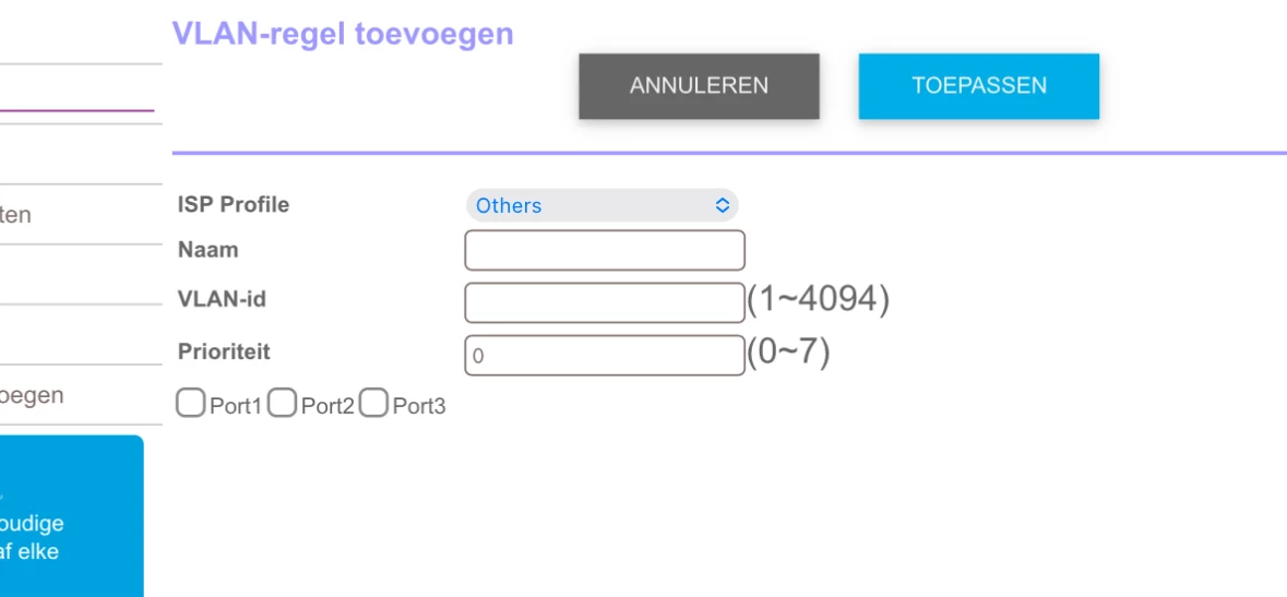

  • mei 26, 2025 6:48 a.m. UTC
Ik heb alleen de volgende opties bij VLAN regel
toevoegen:
  • mei 26, 2025 8:48 a.m. UTC
​@Robert-1983- In dit geval moet je controleren of WLAN ook dezelfde VLAN-ID 6 krijgt. Anders krijgt alleen LAN internet en WLAN niet.

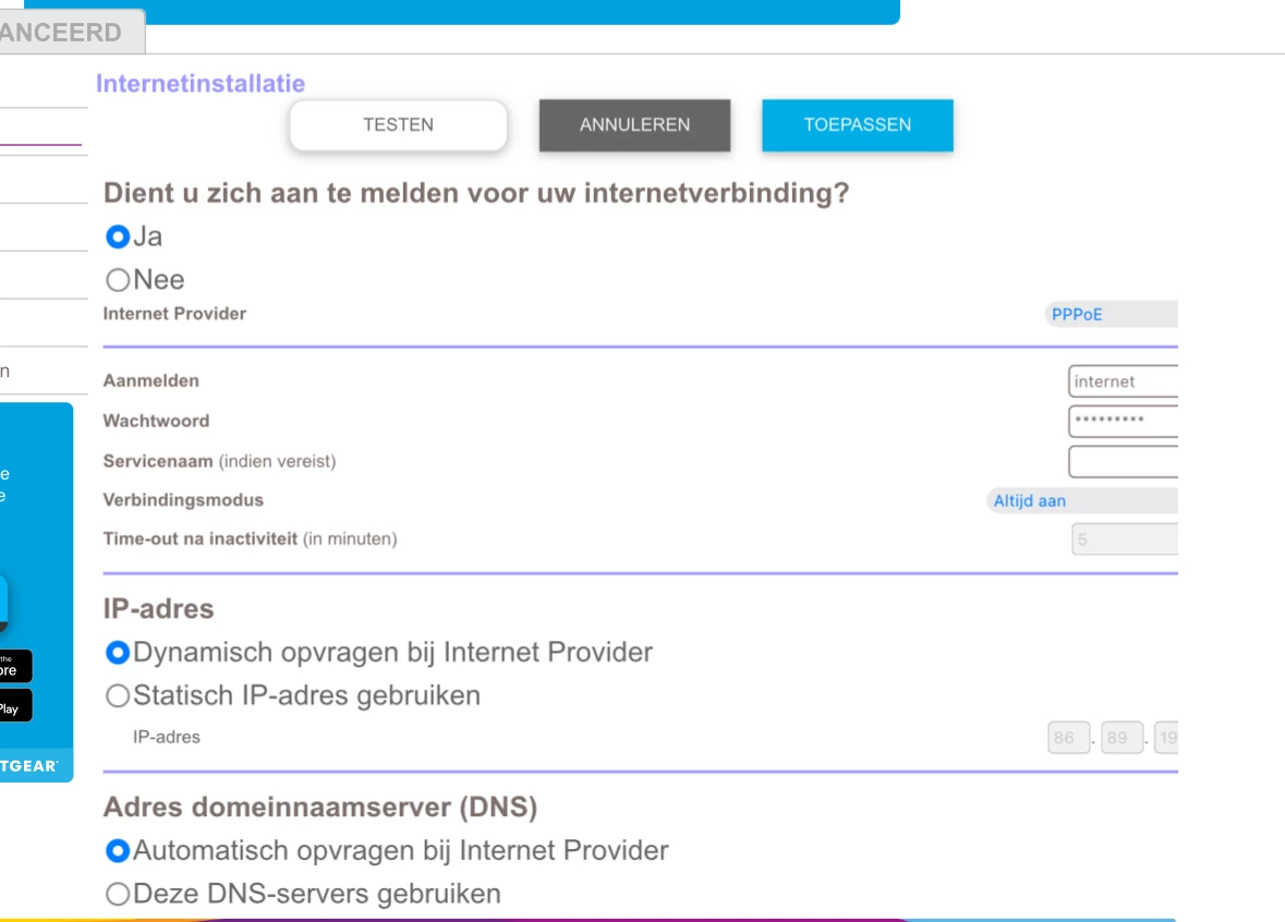

  • aug. 16, 2025 7:34 p.m. UTC
Waar kan ik dat instellen op de orbi?
Ik heb mijn RBR850 direct aangesloten op de ONT van KPN. De PPPoE-instellingen vind je onder advanced > internet setup. Kies dan voorinstellingen zoals hieronder. Je kunt elk willekeurig wachtwoord invullen.
