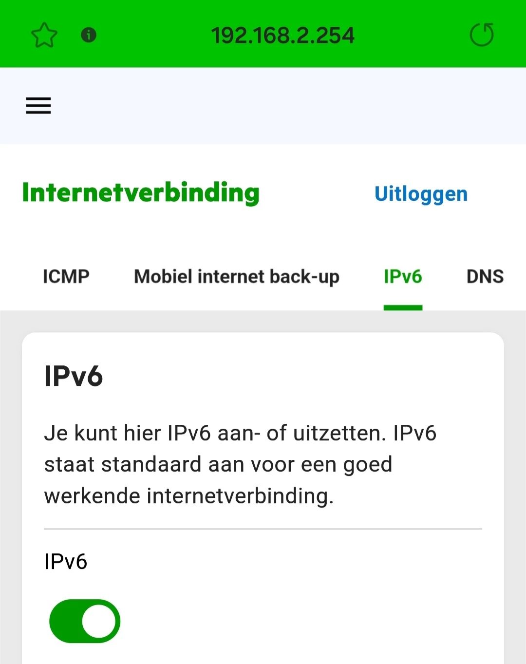

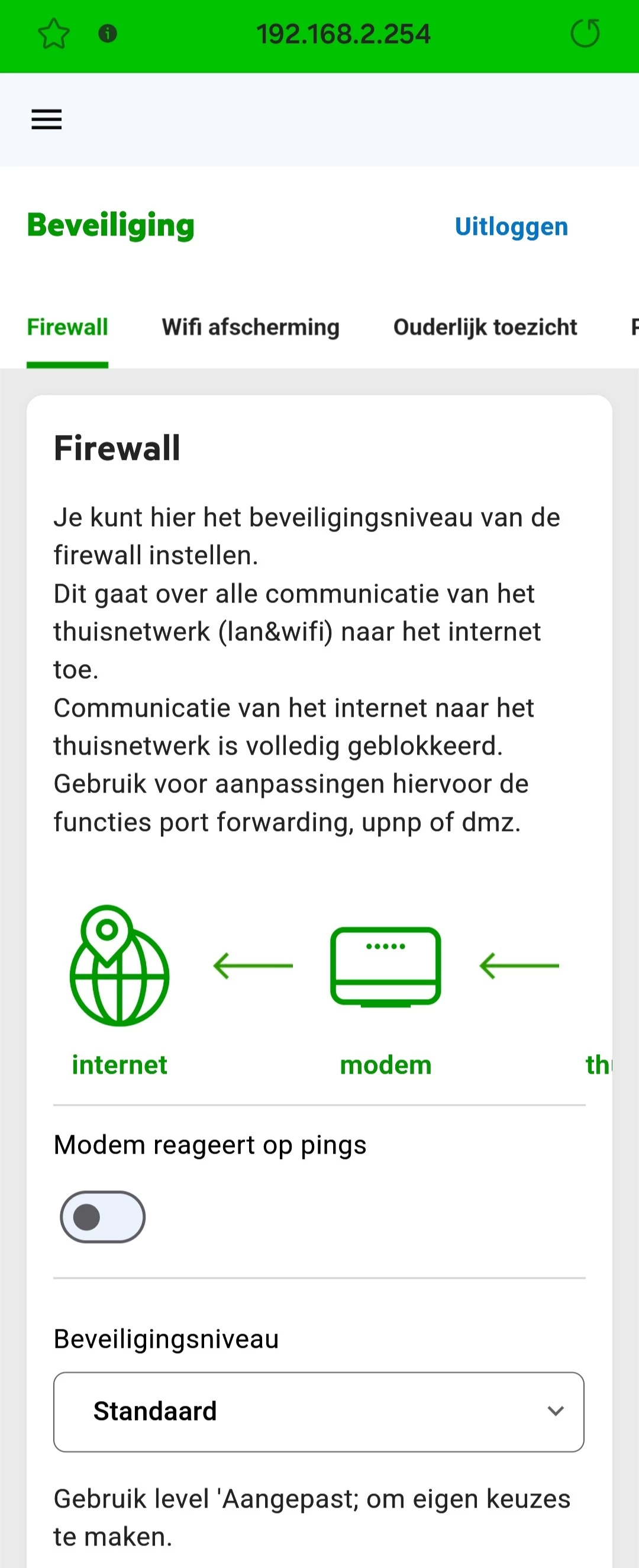

Dan kan je de Firewall op Standaard zetten.
Als dat niet helpt kan je ook nog proberen om IPv6 uit te zetten.
