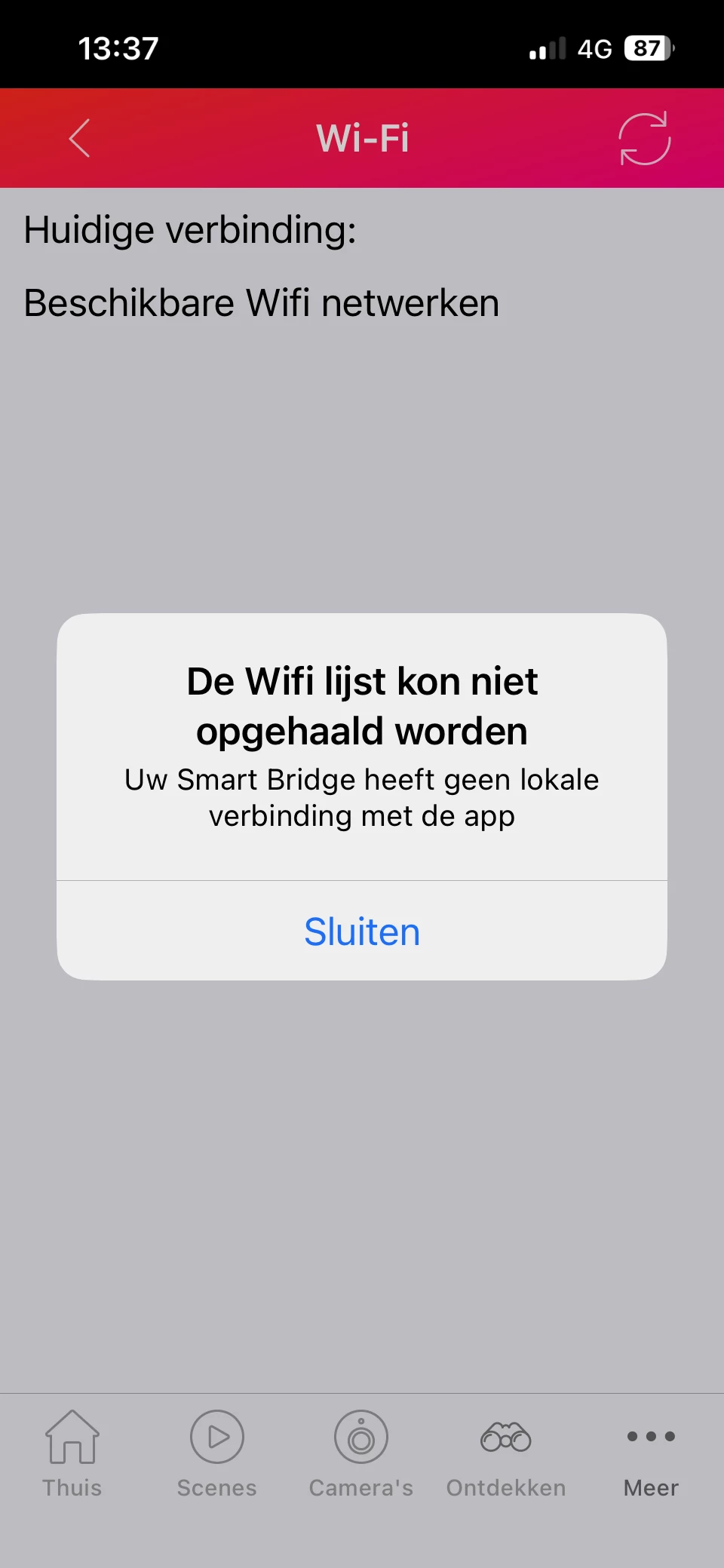

Sind kort krijg ik geen contact meer met mijn Smart Bridge [van KlikAan-KlikUit] als ik buitenshuis ben.
Krijg telkens de melding dat de Smart Bridge geen lokale verbinding heeft met de app.
Vreemd want dit heb ik altijd gehad en intussen is er, volgens mij niets gewijzigd.
De helpdesk van KlikAan stelt voor om poort forwarding te gebruiken en poort 2013 UDP of 21 TPC open te zetten. Ik heb dit in mijn router ingesteld maar zonder resultaat.
Wat moet ik doen om e.e.a. werkend te krijgen?

  • dec 11, 2025 4:48 p.m. UTC
​@HOZ ik weet niet wat je aan het doen bent. Maar met je toestel zit je op 4G. En er word gezicht naar een WiFi netwerk of verbinding. Dat word dan niet gevonden. Verbind je toestel eerst eens met WiFi.
