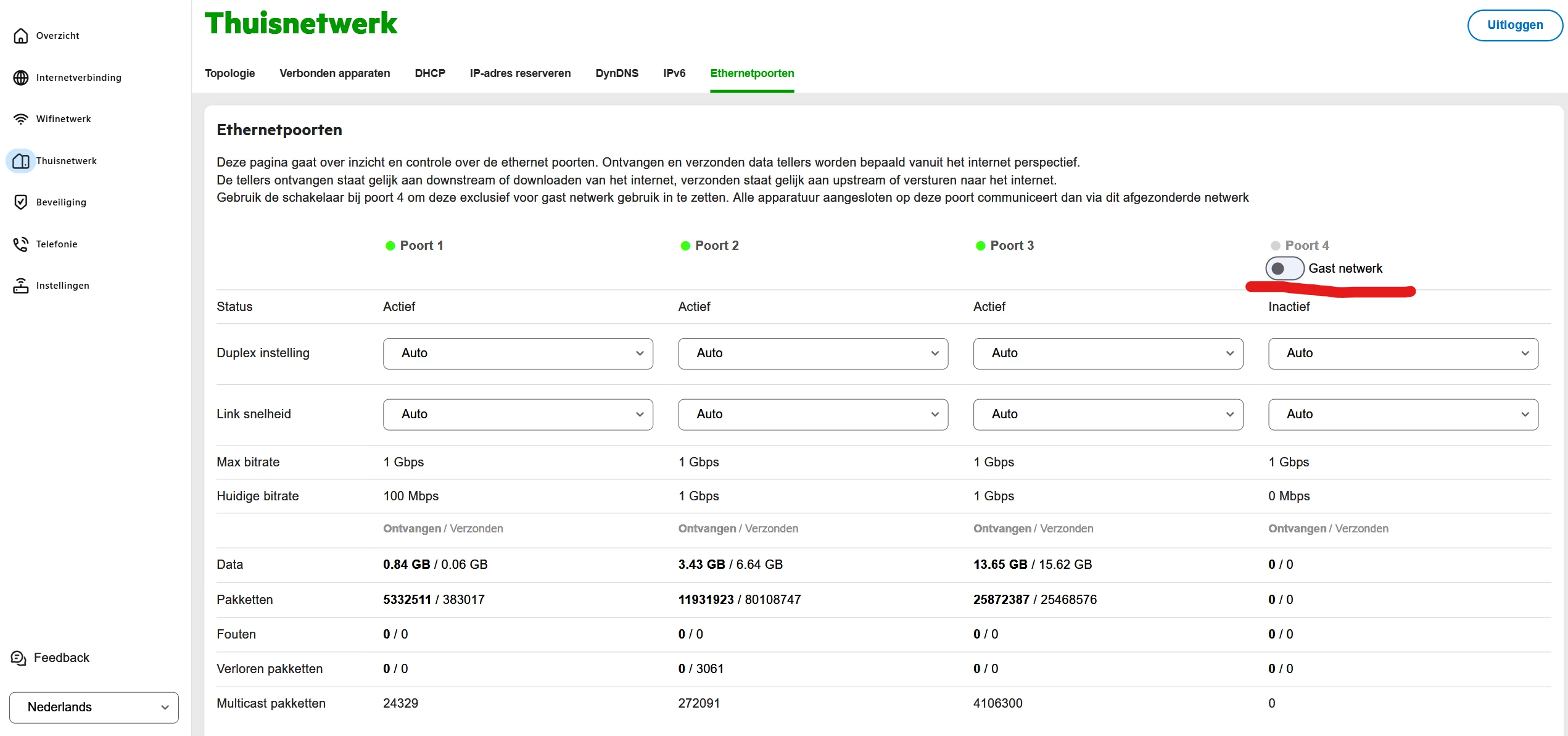

in de Box12 kun je een schuifje aanzetten of je deze wilt gebruiken voor het gasten netwerk.

heb je de netwerk kabel in LAN poort 4 zitten?
deze LAN poort kun je namelijk ook als gasten netwerk instellen.
  • nov. 9, 2025 5:57 p.m. UTC
hij zat inderdaad in  LAN poort 4. Ik heb hem nu in een andere poort gedaan. Het probleem is nu inderdaad opgelost. Bedankt voor de tip.
hoe zet je dat uit dat deze naar een gasten netwerk gaat en toch gebruikt kan worden
  • nov. 9, 2025 6:05 p.m. UTC
  • nov. 9, 2025 6:07 p.m. UTC
wordt poort 4 als een gewone poort gebruikt als ik het schuifje niet aanzet?
  • nov. 9, 2025 6:10 p.m. UTC
Ja. Maar standaard staat dat schuifje ook uit. Iemand heeft het aangezet. Als je het aanzet, dan weet je toch dat poort 4 gastennetwerk is zou ik zeggen. Het staat er duidelijk bij.
