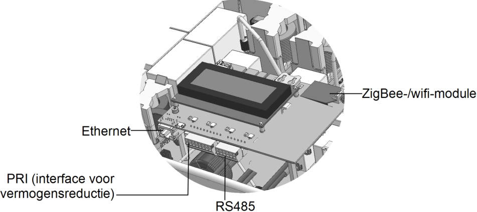

Ook ethernetverbinding werkt niet: er is geen linkactiviteit op de routerpoort.
Hier helpt alleen de omvormer te openen en controleren of de kabel in de ethernet-port zit. Je kan ook tegelijkertijd controleren of het wifi-module goed zit.

Hoi allemaal, het probleem is opgelost. De SolarEdge monteur is langs geweest. Het probleem bleek uiteindelijk bij de omvormer te liggen en had niet met KPN of met Glasvezel te maken. Het probleem is opgelost. Ik heb nu verbinding via een werkende Ethernetconnectie. Dat omzeilt de 5Ghz/2.4Ghz situatie.
