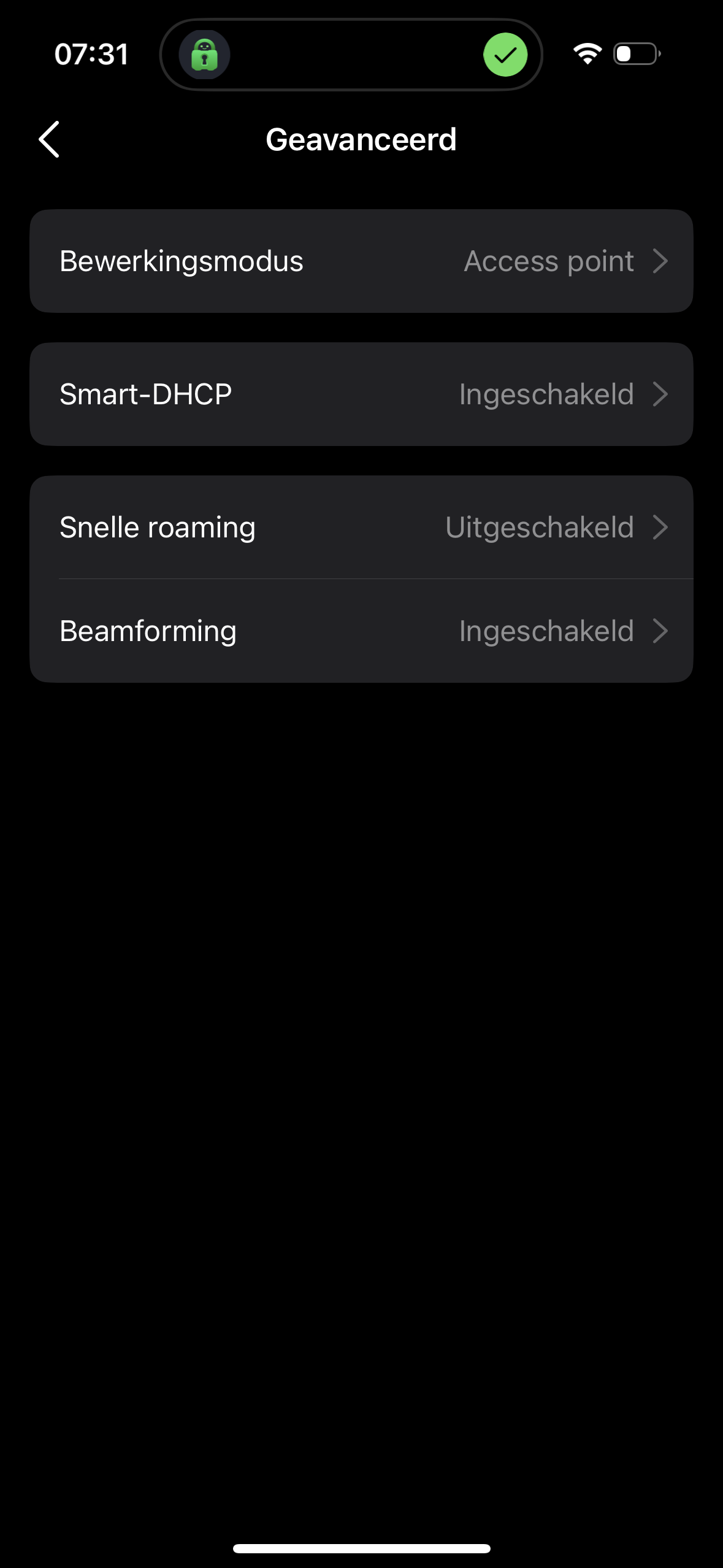

  • mei 10, 2025 5:36 a.m. UTC
Deze instellingen zie ik op de Deco en het werkt niet.
  • mei 10, 2025 12:40 p.m. UTC
Schakel ook de Smart-DHCP uit, de Box 12 is DHCP server en als die op de Deco ook aanstaat omdat hij die van de Box 12 niet zag tijdens het starten dan zitten ze elkaar in de weg.
Daarna alle apparaten die via de Deco Wifi zijn aangemeld even herstarten zodat ze een IP-adres van de Box 12 krijgen, ze moeten dan wel als DHCP client ingesteld zijn.
Daarna zou je de apparaten wel moeten kunnen zien.
  • mei 10, 2025 4:22 p.m. UTC
Dankjewel, dit was de gouden truc!!
