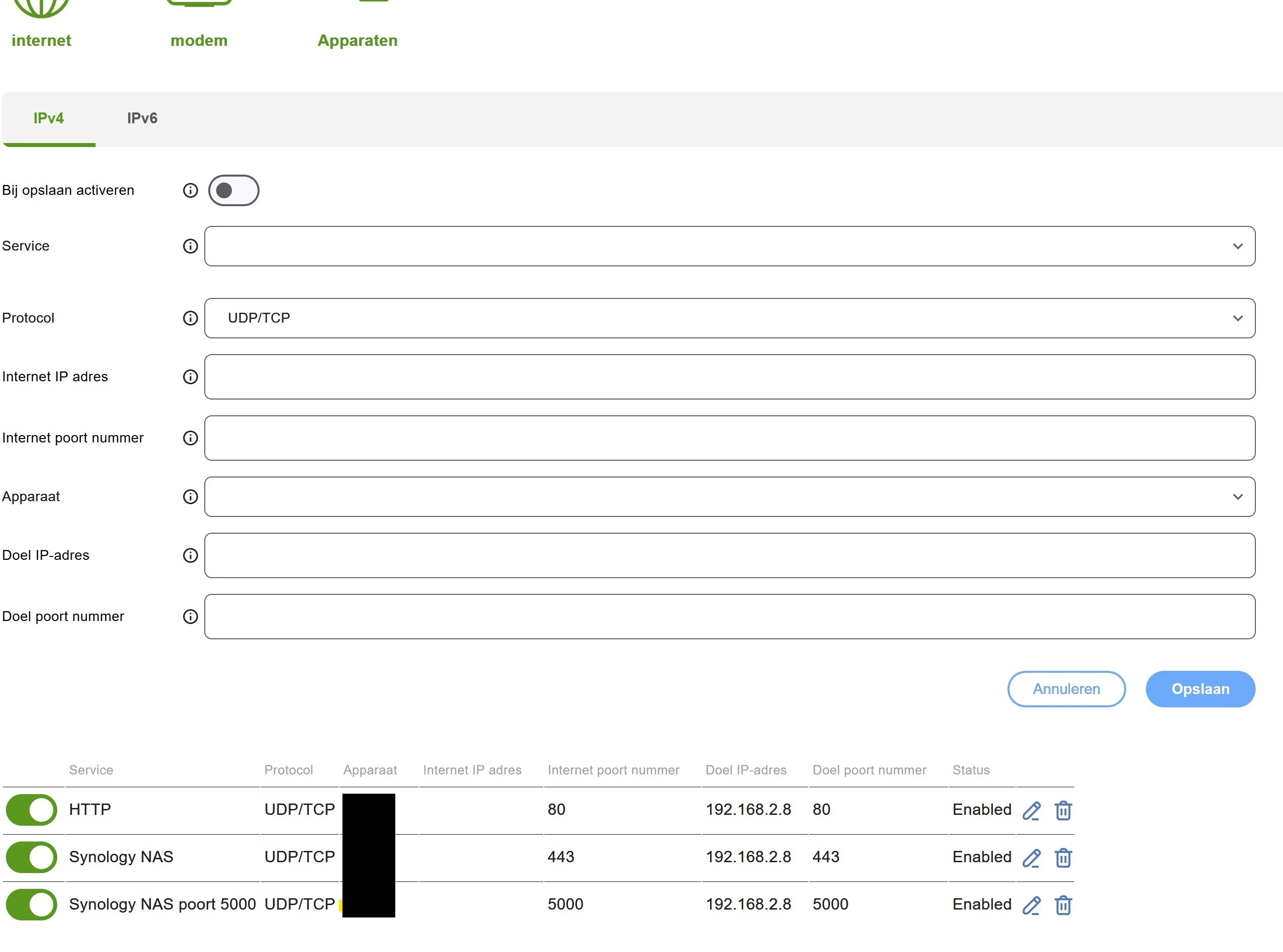

Het volgende. Het forwarden van poorten voor mijn NAS lukt niet. Ik kan er een maken en alleen meerdere als ik er verschillende benamingen aan hang. Bijzonder irritant. Middels deze uitleg kom ik er niet uit. Zie: https://community.kpn.com/kennisbank%2Dmodems%2Dmet%2Dkpn%2Dsoftware%2D171/modems%2Dmet%2Dkpn%2Dsoftware%2Dport%2Dforward%2Dinstellen%2Dupnp%2Daanzetten%2D593715 Ik kan niet meerdere regels aanmaken met dezelfde naam.
Ik heb de KNP Box 12 | V12.C.25.06.06
Een Synology NAS; DS224
Ik kom vanuit Ziggo met een van buiten benaderbare NAS middels de Apps Photo etc.
Ik kan mijn NAS ook via de browser benaderen zonder WIFI extern op poort 5000.
Ik krijg het niet voor elkaar dit juist in te stellen. Of om meerdere poorten op te slaan Ik kan niet verbinden via de app.
De firewall staat op aangepast. Dat is het tweede probleem, voor dat ik hem had ongezet kon ik geen speedtest doen, en andere WIFI apparaten deden ook raar. Na het aanpassen niks aan de hand. Ik zoek nog steeds een verklaring. Iemand een idee? Mijn tuinlampen (Action!) deden het altijd meteen! Meteen online als ik de app opende. Maar nu niet. Na het aanpassen nergens geen last meer van.

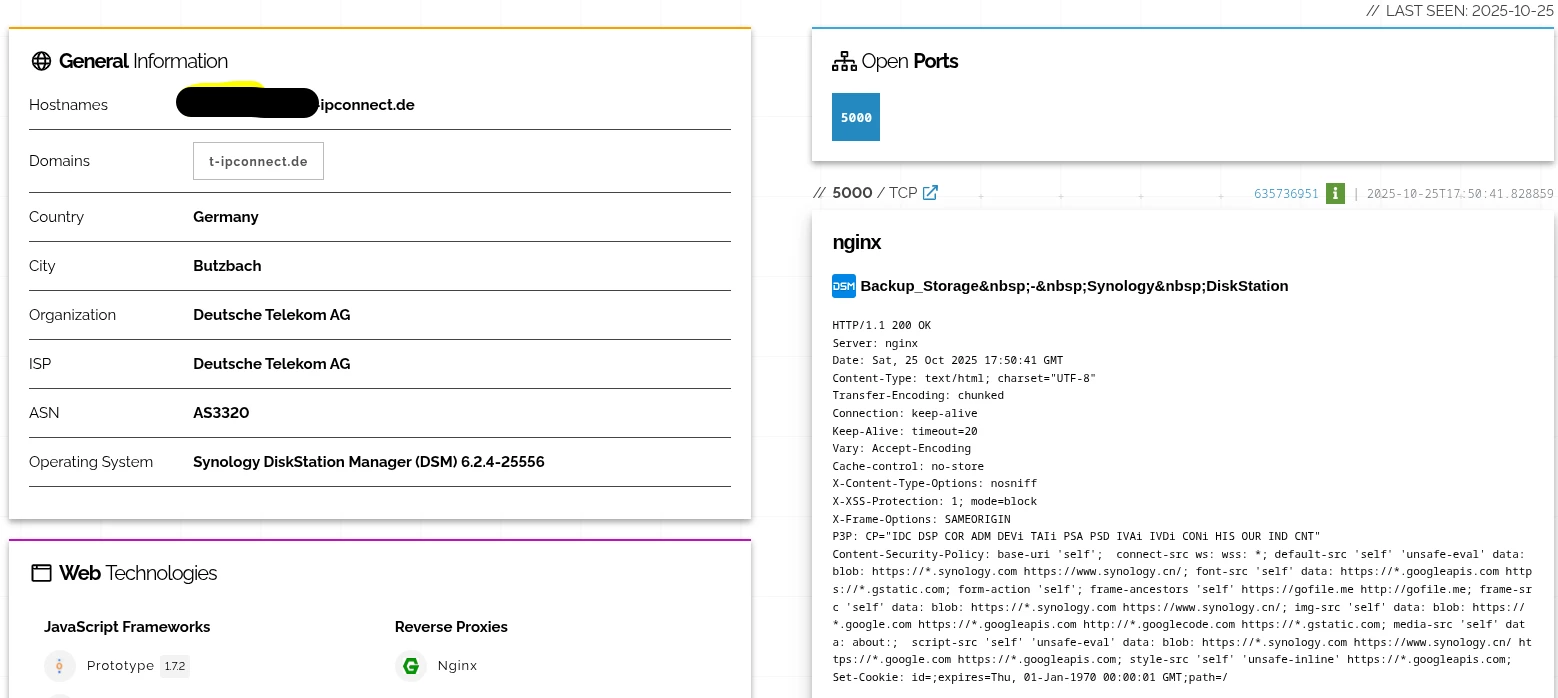

Hoi BrandHet,
Ik zou VPN gebruiken en zeer zeker geen poort forwarding omdat dit altijd een open poort en daarmee een risico introduceert.
Als voorbeeld heb ik een schermafbeelding gemaakt van een NAS die men aan het internet heeft gehangen.

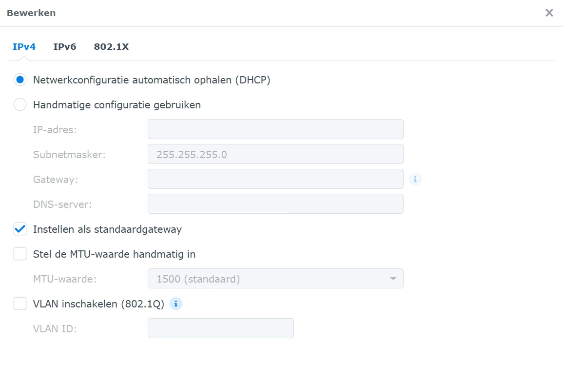

Krijgt de NAS zijn ip adres via DHCP? 192.168.2.8 heb je dus niet op de NAS ingesteld?
Zet de firewall gewoon op "Standaard". Dan werkt die gewoon op dezelfde manier als bij Ziggo.

  • okt 30, 2025 2:11 p.m. UTC
Tevens, wat ik nog steeds niet voor elkaar krijg is meerdere portforward's aanmaken met dezelfde naam lukt niet.
Dat is ook logisch. Elke naam zit gekoppeld aan een poort. En elke poort kan je maar 1 keer gebruiken. Dus ook elke naam kan je ook maar 1 keer gebruiken.
Je kan bijvoorbeeld niet 2 keer poort 80 open zetten. Dus je kunt ook niet 2 keer HTTP gebruiken.
  • okt 30, 2025 2:13 p.m. UTC
Kun je hier nog eens op reageren? Want dat heb je nog niet gedaan.

  • okt 30, 2025 2:41 p.m. UTC
Snap ik. dat is ook niet de intentie. Wel wil ik graag dezelfde naam houden voor de poorten die ik open zet. Dat lukt dus niet want dat veranderd hij simpelweg de regel die ik al had aangemaakt.

  • okt 30, 2025 2:42 p.m. UTC
Klopt deze staat goed:
Nu kunnen ze weinig met het interne adres, maar voor de duidelijkheid, ik heb ze zelf even weg gegumd. ;)
Wat ik me alleen even afvraag nu is of ik wel het juiste IP heb ingevuld bij de NAS wat hij toegewezen krijgt van de router… Of klopt het niet wat ik zeg?
