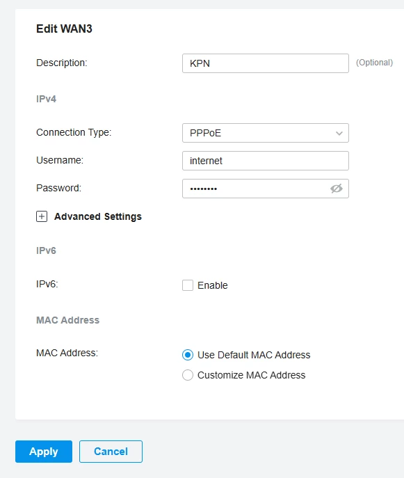

Ik heb een deel-oplossing op mijn eigen vraag mocht er nog hier eens iemand komen met ook een TP Link 7212-PC 3-in-1 Gateway. Ben nog niet op het punt dat de glasvezel er direct in kan; maar wel al dat hij van de KPN glasvezel box meteen in de TP Link kan en internet werkt.

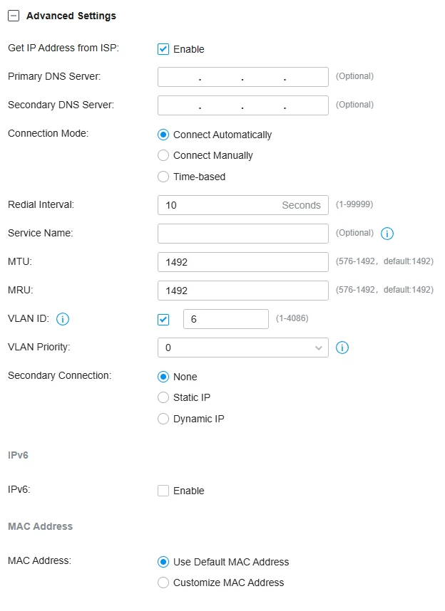

Dit lukte door meteen de UTP-kabel van de Glasvezel box in de meterkast in de WAN poort te doen en dan bij de Controller onder: Settings > Wired Networks > Internet; de gekozen WAN poort op deze manier in te stellen hieronder op de foto. Username / Password kan gewoon beiden “internet” zijn, zolang hij maar niet leeg is. En onder “Advanced Settings” is de VLAN ID belangrijk.

ik probeer al even mijn TP-Link ER7212PC 3in 1 werkend te krijgen maar het is mij nog niet gelukt.
met deze instelling krijg ik een error:
PPPoE internet failed to connect to the server because sending PADI times out.
 Maar wat dit betekent of hoe het op te lossen is kan ik helaas niet vinden.
jij nog suggesties?

Ik heb het eerst geprobeerd met dus nog KPN modem er tussen, dan doet hij het neem ik aan wel? Als je dan de UTP-kabel uit modem direct in de WAN poort doet? Heb je daarna dus de UTP-kabel direct uit glasvezelkastje in de WAN poort gedaan en dan instellingen zoals hierboven gebruikt? Ook met die VLAN?
Wat bij mij ook eerst niet goed ging is dat ik door de Omada app zonder dat ik het helemaal doorhad in een setup werd geleid waarbij hij een Cloud Controller aanmaakte; daarmee werkte het systeem helemaal niet goed natuurlijk tot ik hem even opnieuw had opgezet met een Local Controller.

Ik had naast de VLAN id (6) instelling een checkbox 802.1Q tag. Pas na het aanvinken kwam connectie tot stand….
