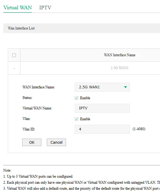

​@ikheetjeff ​@PeterG

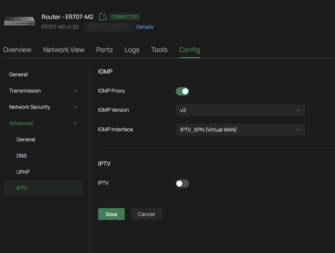

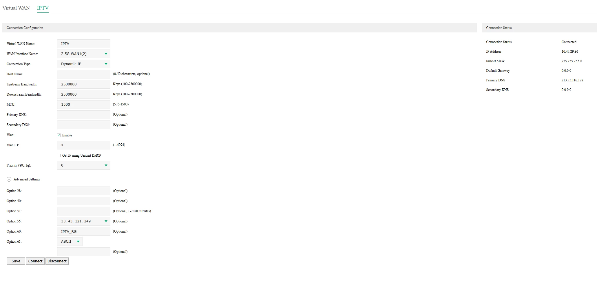

Ik denk dat ik het werkend heb in standalone mode van de ER707-M2.

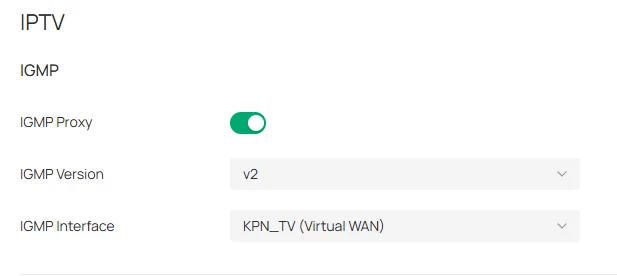

Ik hag IGMP snooping op v3 staan maar deze teruggezet naar v2. Ik had toch het idee dat het daar een beetje stoorde.

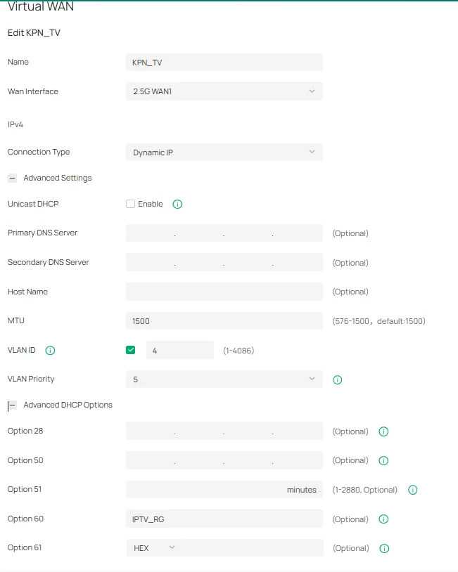

Virtual WAN:
IPTV:
Ik denk dat deze settings OK moeten zijn.

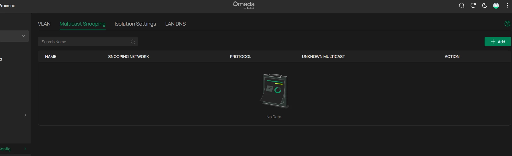

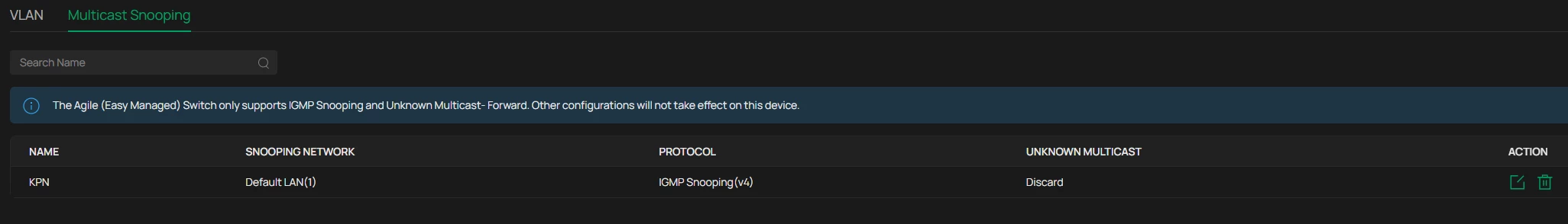

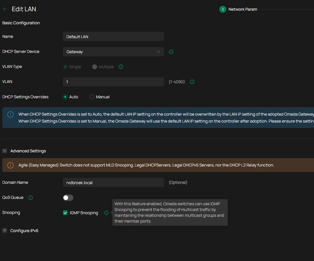

In de Omada controller is ook nog een optie Multicast Snooping. Deze staat standaard UIT maar ik had deze ingesteld. Geen idee of deze nodig is. Hoe hebben jullie deze staan??
Wanneer ik straks mijn Gateway weer in Omada v6 heb toegevoegd heb je bij je vlan's de IGMP snooping settings. Ik neem aan dat deze altijd aan moeten staan. Zie screenshot.

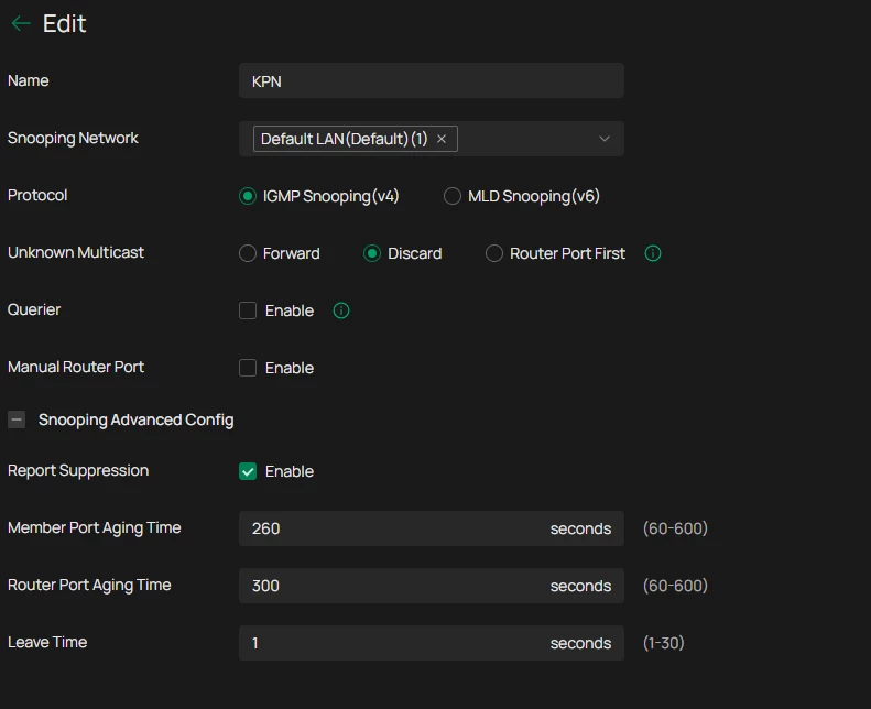

​@TheMuk Heb jij onder Network Config > Internet ook Load Balancing zo staan?
Dit is mijn Virtual WAN:
Ik heb onder Multicast Snooping verder niks staan.

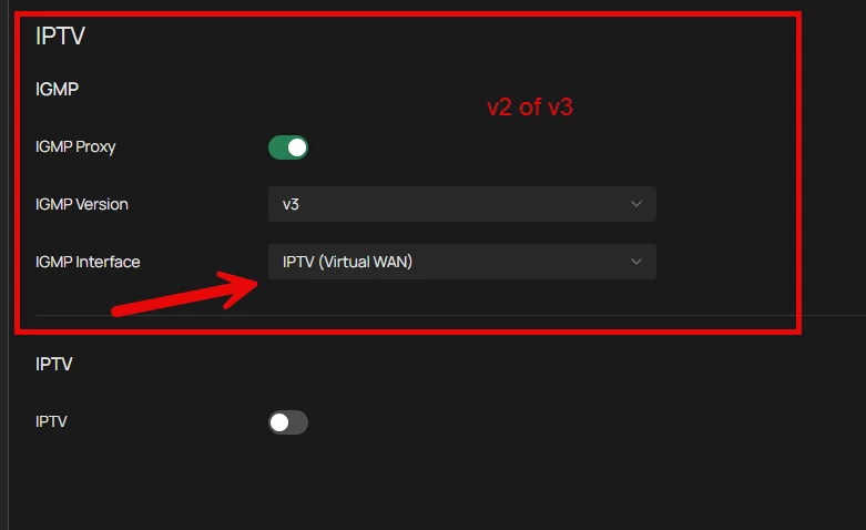

Ik dacht dat ik IGMP Proxy op v2 had staan, maar ik zie hier v3. Ik kan me niet herinneren dat ik ‘m weer op v3 heb gezet, dus misschien door een update gekomen of dat de controller dat onterecht zegt. Maar dit zijn momenteel mijn settings daar:
  • nov. 15, 2025 11:13 p.m. UTC
IGMP Proxy moet op V2 staan omdat KPN alleen v2 ondersteunt, met v3 valt de proxy voortdurend terug op V2 en kan probleem veroorzaken. Er is geen multicast snooping maar MLD snooping, deze is simpel gezegd IGMP snooping voor IPv6 (wel met meer features). Deze moet niet geactiveerd worden als je niet weet waarvoor nodig is, bij verkeerd gebruik werkt IPv6 niet meer omdat router advertisements gebruiken multicast. In tegenstelling tot IPv4 wordt geen broadcast (bestaat niet bij IPv6) maar multicast gebruikt bij IPv6 met verkeer met onbekende bestemming.

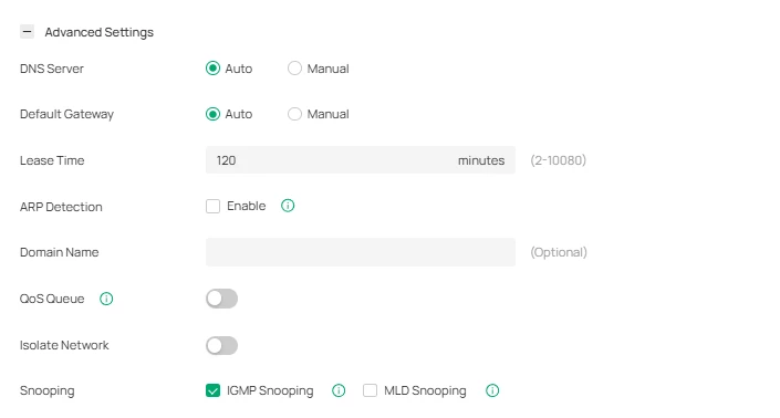

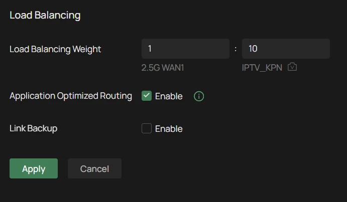

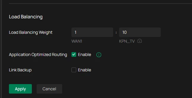

Ik heb zojuist de load balancing goed gezet en ben benieuwd of dit helpt. Ook ben ik tot de ontdekking gekomen als ik de IGMP Proxy uit en aanzet dat het beeld dan weer perfect is.
Hebben jullie in het VLAN ook "IGMP Snooping” aan staan?

ikheetjeff
  • nov. 17, 2025 7:22 p.m. UTC
Ja, IGMP Snooping staat binnen VLAN aan. Ik heb een eigen VLAN voor de TV's. ​@TheMuk

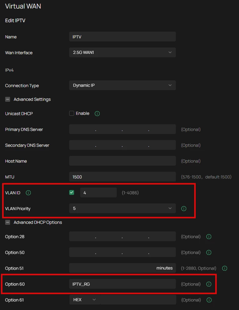

  • nov. 17, 2025 7:53 p.m. UTC

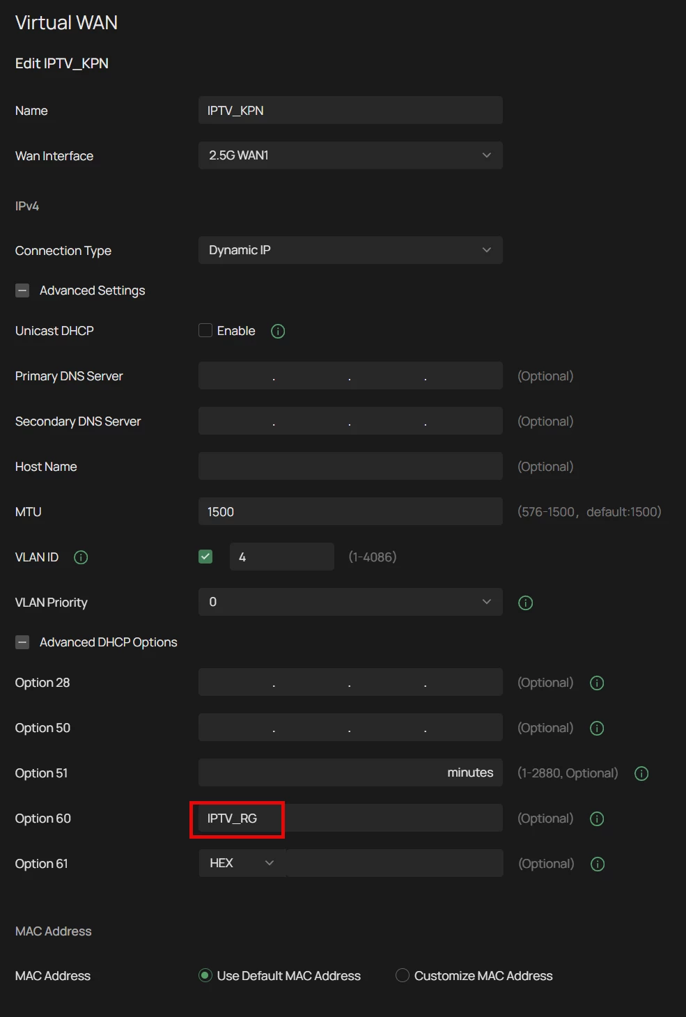

Ik hoop dat ik m u heb.
Virtual WAN:
VLAN voor IPTV:
IGMP Proxy:
Load balancing:
Ik heb deze instellingen nu gezet en het draait. Ik hoop stabiel.

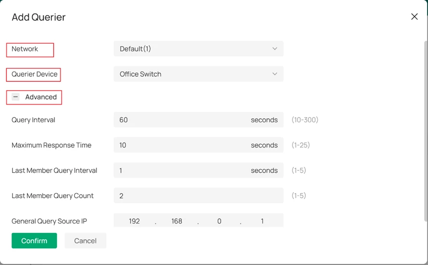

  • nov. 17, 2025 8:03 p.m. UTC
​@TheMuk Dit betekent dat jouw IGMP Proxy vast loopt en een herstarten nodig heb. Je kan een IGMP querier configureren om dit te doen
https://www.tp-link.com/us/support/faq/3947/

ikheetjeff
  • nov. 20, 2025 10:37 a.m. UTC
Die querier dingen allemaal vergeten, dat is niet nodig. Zover ik kon lezen is dat voor als de IPTV source op de LAN zit, en niet vanaf de WAN.

Eigenlijk zou het heel simpel moeten zijn. Virtual WAN maken en DHCP 60: IPTV_RG zetten. IGMPv2 aanzetten en bij IPTV je Virtual WAN selecteren. Apart VLAN indien je wilt of standaard LAN met IGMP Snooping aan en je bent klaar.

TheMuk
Helper
Forum|alt.badge.img+2
  • nov. 23, 2025 9:12 p.m. UTC
Ik kwam erachter dat ik de prioriteit van Internet hoger heb staan dan de IPTV. Internet op 1 en IPTV op 0. Dit is fout en moet zijn Internet = 1 en video = 5. Ik heb ook iets gelezen dat de switches tussen de router en het IPTV kastje wel IGMP snooping aan moeten hebben staan maar geen fast leave als je meerdere decoders hebt. Klopt dit? Ik las namelijk dat fast leave dan de stream van een andere decoder kan verbreken.

Ik heb een Virtual WAN VLAN 4 (zoals hier eerder aangegeven.
Ik heb IGMP op versie 2 verwijzend naar de Virtual Wan.

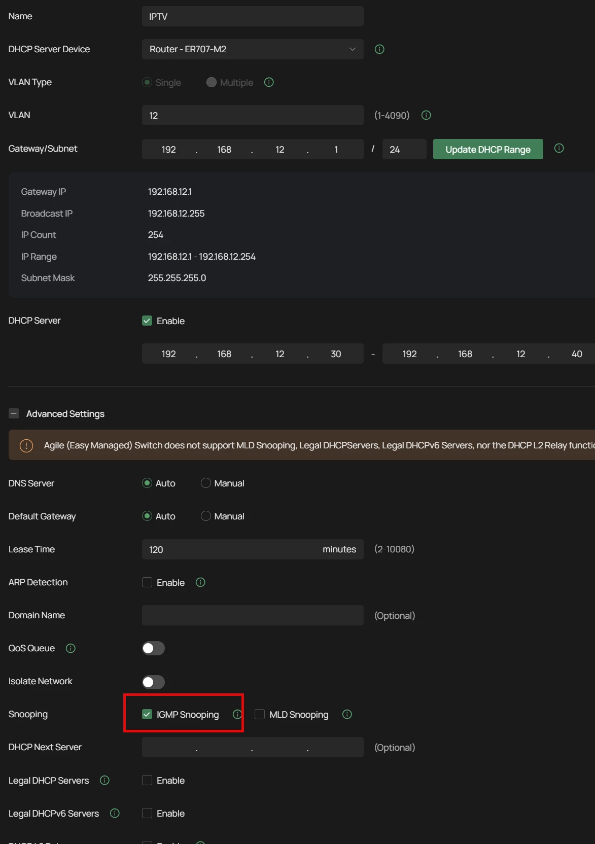

Probeer onderstaande settings eens:
Dan in je VLAN voor IPTV:
Indien je meerdere switches achter je Router hebt moet daar ook igmp snooping aan staan en wanneer je meerdere ontvangers hebt op je poort dmv "port profile” FAST LEAVE ON.

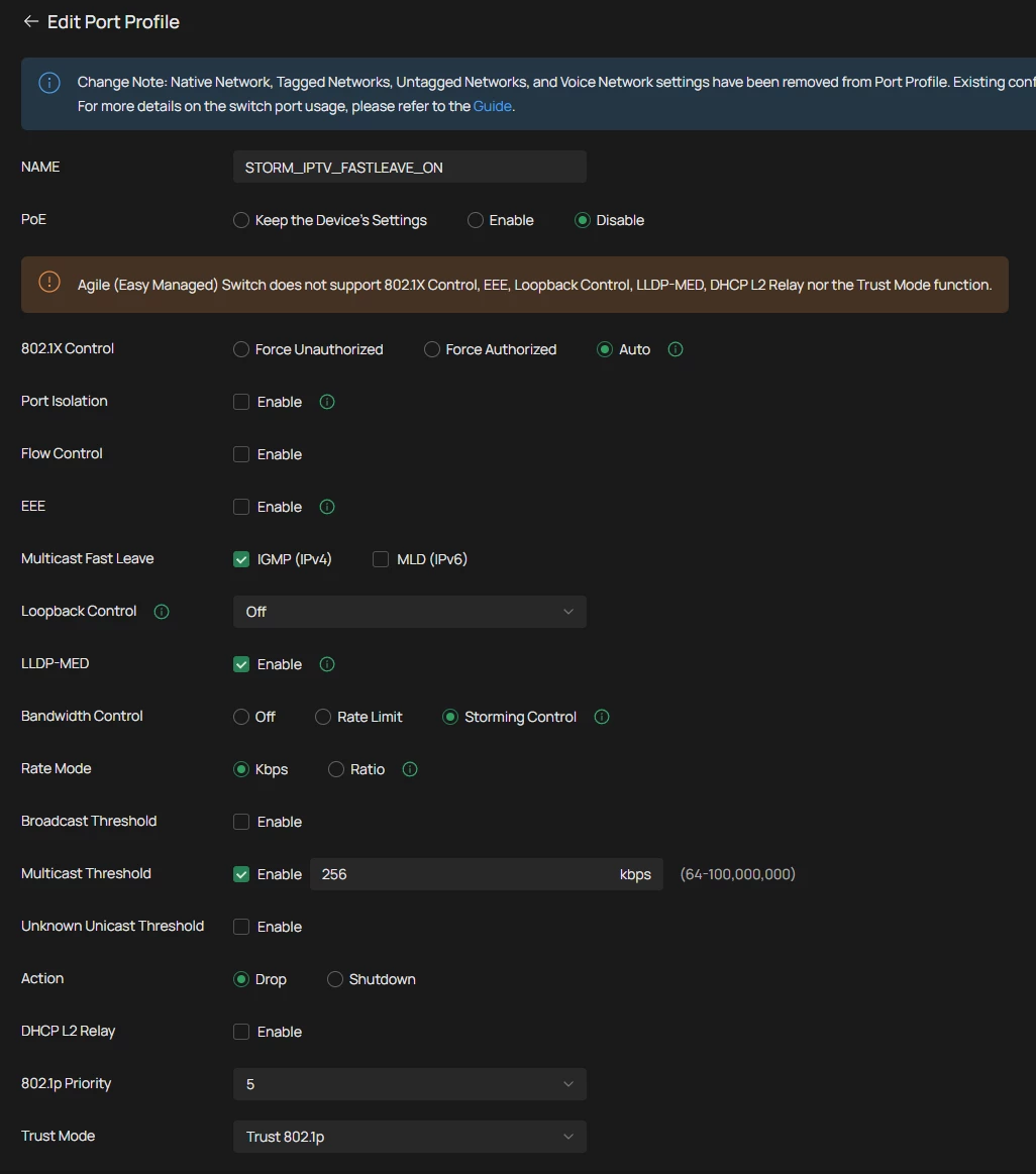

Ik zelf heb nog 1 probleem wat ik nog niet opgelost krijg en dat is Multicast storm wanneer ik de ontvangers aanzet.
Dit heb ik voorlopig kunnen managen met een port profile puur voor de poorten waar ontvangers op aangesloten zitten:
Ik hoop dat dit een beetje helpt.

​@H_w
