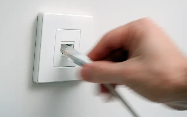

Recent ben ik verhuisd naar een nieuwe huurwoning. KPN levert hier het internet afgeleid uit de info uit de meterkast, maar de router staat niet in de woning zelf. In de woning hangt alleen een wifi-versterker.
Mijn PS5 is met een netwerkkabel aangesloten op de UTP-aansluiting in de muur (dus niet rechtstreeks op de wifi-versterker). Ondanks dat haal ik slechts ongeveer 50 Mbps downloadsnelheid en een ping van gemiddeld 80 ms, waarbij de ping regelmatig piekt. Dit maakt online gamen erg lastig.
Mijn vraag is of dit te maken kan hebben met de huidige opstelling (router in de meterkast en alleen een wifi-versterker in de woning), en wat ik kan doen om een stabielere en lagere ping te krijgen. Is dit met instellingen of andere apparatuur op te lossen, of is deze opstelling ongeschikt voor online gamen?
Alvast bedankt voor het meedenken.

Zoals je inmiddels wellicht door hebt ben ik een complete leek op dit gebied. Maar ja in het kader van durf te vragen toch benieuwd wat mijn opties zijn.
De kabel loopt van UTP aansluiting in mijn muur direct mij ps in. Gewoon zoals je op het plaatje ziet, vanaf daar naar mijn ps5. Ik vermoed wegens de ligging dat dit gekoppeld kan zijn aan de wifi versterker maar dat is een vermoeden ik weet niet of dat kan kloppen.
Ik betaal inderdaad inclusief, mijn vermoeden was idd door het kastje dat KPN de leverancier zou zijn. Ik wist niet dat dit nog weer kon verschillen, excuus.
Hoe gebruik je die WiFi versterker? Is die ook gekoppeld aan die aansluiting? Staat de WiFi versterker überhaupt aan als je de playstation gebruikt?
Je schrijft "50 meter". Dat kan je nooit met WiFi overbruggen. Zover komt WiFi niet.
  • January 27, 2026
De afstand tussen router en PS is 50 meter. Versterker is gewoon in de buurt, maar wanneer ik de kabel vanuit de versterker in de PS stop is er geen verbetering in prestatie.
