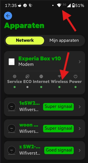

Alle 3 branden ze gewoon groen, wifi op de router is uit.
Maar zie de screenshot hier boven van die wifi extenders, staan naar mijn idee uit als ik naar de afbeelding kijk.
Ik heb ze los gekoppeld, en nog steeds drama verbinding op zolder.  Op deze snelheids test sta ik 1 meter naast de SW2.

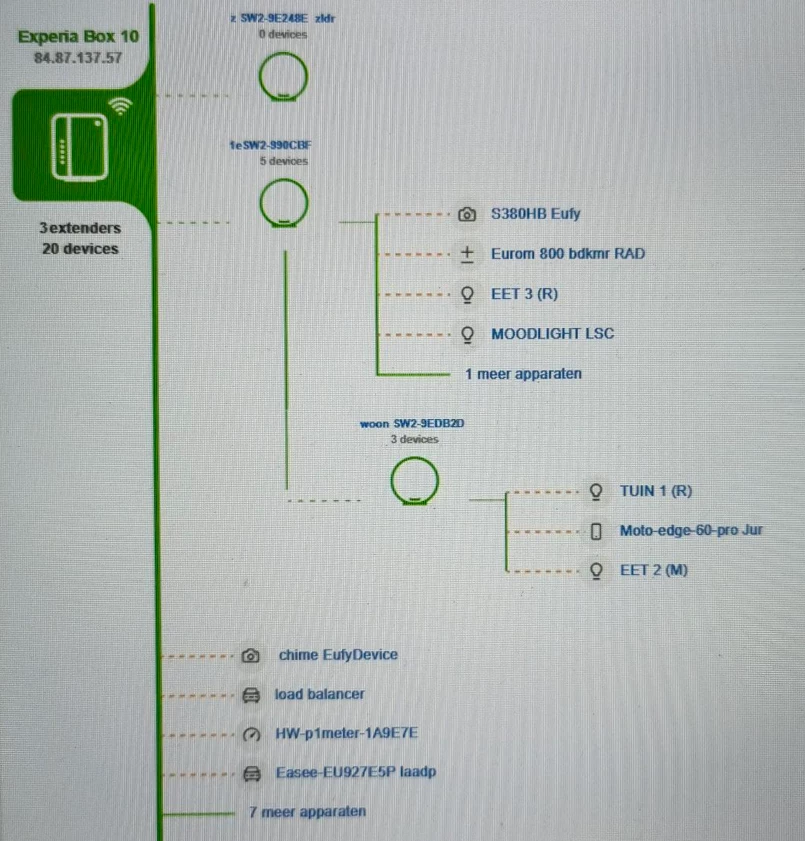

Ik heb 1 SW2 in de meterkast, de we SW2 op de 1e verdieping (dat is bijna boven die in de meterkast)
En de 3e aan de andere kant van het huis, op zolder.
