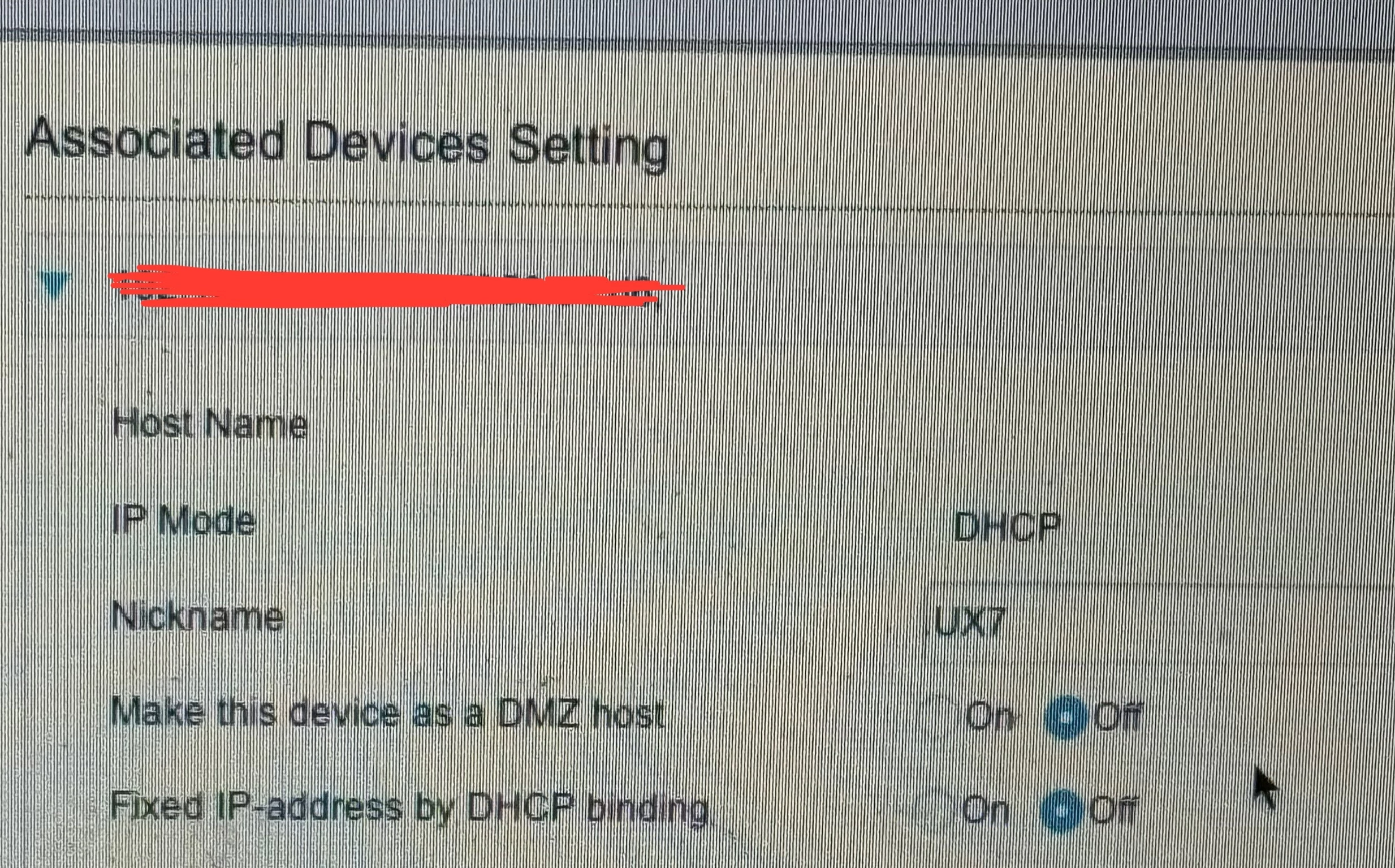

Ik heb de UX7 nu achter de experiabox hangen en wifi op de experia uitgezet, en dan wat werkt in principe gewoon. Wat is de toegevoegde waarde om DMZ in te schakelen?
  • apr. 13, 2025 8:51 a.m. UTC
Raden jullie aan om deze instellingen op On te zetten?
Maikel Drost
  • apr. 13, 2025 4:55 p.m. UTC
DMZ is nodig als je port forwarding wilt gebruiken op je Unifi netwerk. DMZ zet alle porten open in achterliggend netwerk omdat je Nat achter Nat hebt nu. Doe je dat niet dan moet je in beide routers de zelfde port forwarden
  • apr. 13, 2025 5:37 p.m. UTC
Als je geen poorten forward, dan word DMZ helemaal niet gebruikt en kan je het net zo goed uit laten.
