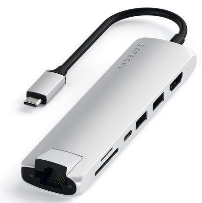

Sinds vandaag wil ik gebruik maken van bedraad internet op mijn MacBook. Dat doe ik d.m.v. een Satechi LAN aansluitadapter. De mac herkent de hardware als USB 10/100/1000 LAN die ik configureer als IPv4 gebruikmakend van DHCP protocol.
Het gaat uiteindelijk pas werken als ik deze automatisch gegenereerde aansluiting handmatig verwijder, vervolgens handmatig weer toevoeg en de DHCP lease vernieuw. Bij opnieuw opstarten moet ik hetzelfde proces doorlopen, super irritant. Ik heb geen verstand van webprotocollen en modems, ik wil gewoon dat het werkt als ik mijn computer aansluit via LAN, zoals het hoort! Hoe kan ik een netwerkaansluiting via LAN op mijn mac instellen die gewoon elke keer werkt als ik mijn mac herstart? Zijn er vaste instellingen waarmee het werkt?

Het exacte type van die Satechi LAN aansluitadapter zou misschien wat verhelderen.

Volledig mee eens! Sommige macbooks hebben de armoede van 2 USB-C poorten. Als je dan een externe monitor, voeding, externe hard drive en LAN gelijktijdig aan wilt sluiten, is dit op zich los van de hoge prijs een mooie optie. En –nogmaals– de overweging om voor dit merk te gaan is de aanname dat de compatibiliteit en ondersteuning goed zouden zijn.
  • December 7, 2020
Ziet er mooi uit maar valt niks van te zeggen. Ook op de bedrijfssite alleen maar marketing enz.
Helaas wordt met dergelijke adaptors gemakkelijk met de specificaties gesjoemeld, maar dat merk je pas als je het echt technisch tegen de lat legt. Een populaire USB3-Gbit ethernet chip kan b.v. maar 660Mbps, geen max 940Mbps wat zou moeten. Producten ermee bulken van de likes en 5-sterren in webwinkels, alleen een enkeling valt het op dat na een meting met b.v. iperf3 dat er wat niet in de haak is. Of dat met deze ook zo is, geen idee.
Jouw probleem lijkt te maken te hebben met dat het stuurprogramma van de chip die erin zit ergens wat ‘gedoe’ veroorzaakt. Maar wat weet ik niet.
De prijs zegt ook niet alles. Een nog duurder ding maar dan met alleen maar 2x Gbit ethernet had dus die chip die ik benoem. Ter vergelijking: voor 80 euro heb je ook een kale minicomputer (RPi4): 2x HDMI, 2x USB2, 2x USB3, SD-card, Gbit LAN.
