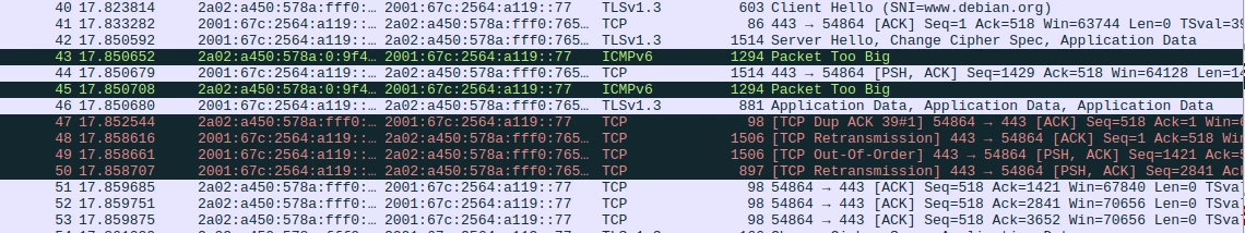

Toch maar eens tot de bodem uitgezocht hoe dat nu zit met die MTU en path mtu.
Linux VM->OPNsense router VM → PPPoE1492 → Linux (1) → Box 10/fiber->internet
Wireshark op punt 1 waar MTU=1500. curl -6 https://www.debian.org
Debian zendt niets vermoedend een Server Hello gebaseerd op mtu 1500, waarop OPNsense een “ICMP too big” terugstuurt naar Debian. Uir de dan terugkerende chaos is blijkbaar toch een geldige server hello te maken, want de pagina komt over. Met MTU=1492 op de Linux VM verloopt het vlekkeloos.
Nu blijkt dat zetten van MTU in Windows nog niet zo gemakkelijk te zijn, het gaat via “netsh”, maar het zou ook niet nodig moeten zijn. Een router advertisement bevat de MTU voor IPv6. Na zetten van “RA MTU=1492” in de dnsmasq service van OPNsense die RA’s verzorgt werkt het correct terwijl de interface MTU gewoon op 1500 blijft staan,
Dus of de KPN router zendt incorrect bij DSL router advertisements met MTU=1500 (te zien met Wireshark), of de Windows (driver) doet er niets mee.
