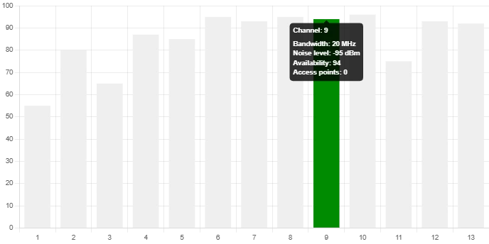

Je zegt dat het geen vrij kanaal is omdat het een availability van 94 heeft. Toch is er geen ander access point gevonden. Is het wellicht zo dat dit getal een tijdgewogen bezetting weergeeft. Met andere worrden dat er wel een keer een access point actief is geweest maar op dit moment niet.

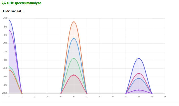

Jer zegt dat kanaal 1,6, 11 preferred kanalen zijn echter deze kanalen zijn zwaar bezet. Zie het spectrum plaatje hier beneden. Dat is ook de reden waarom ik ben uitgeweken naar kanaal 9.
Kanaal 1  availability 55   accesspoints 4
Kanaal 6  availability 95   accesspoints 4
Kanaal 11 availability  75  accesspoints 4
Kanaal 9   availability 94  accesspoints 0     Schijnbaar wordt het eigen accesspoint niet geteld.
