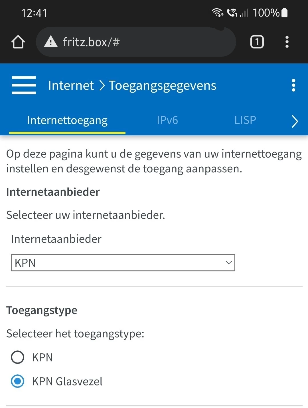

Als je een router wilt die "out of the box" werkt, kies dan voor een Fritzbox. Daar moet je alleen in een menuutje kiezen voor KPN en klaar.
