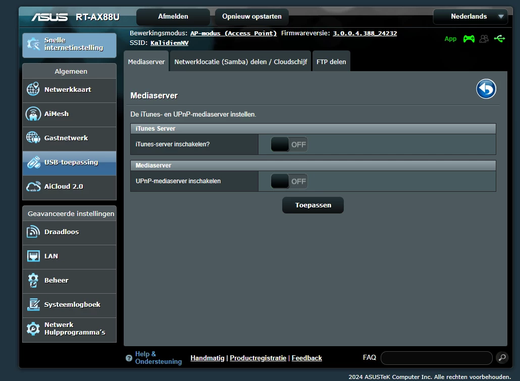

Mijn vraag: kunnen jullie mij helpen met de juiste instellingen (zowel op de KPN Box 12 als op mijn Asus-apparaten) zodat alles weer stabiel werkt en voldoet aan mijn wensen? Het gebruik van UPnP-mediaserver zou toch geen obstakel moeten zijn? Of moet ik het geheel herinrichten?

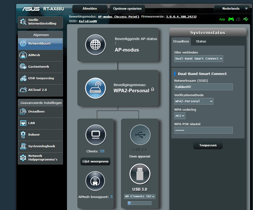

Ik zet alvast een paar screenshots van mijn homepage van de Asus RT88U.

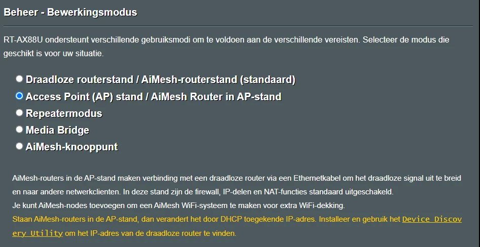

Hoe heb je de asus aangesloten. Als je AP mode gebruikt. Moet de firewall en dhcp niet meer werken op je asus. Anders hou je nat achter nat (2routers) in je netwerk. Is het niet een idee om de asus direct op je glasvezel aan te sluiten
  • April 21, 2025

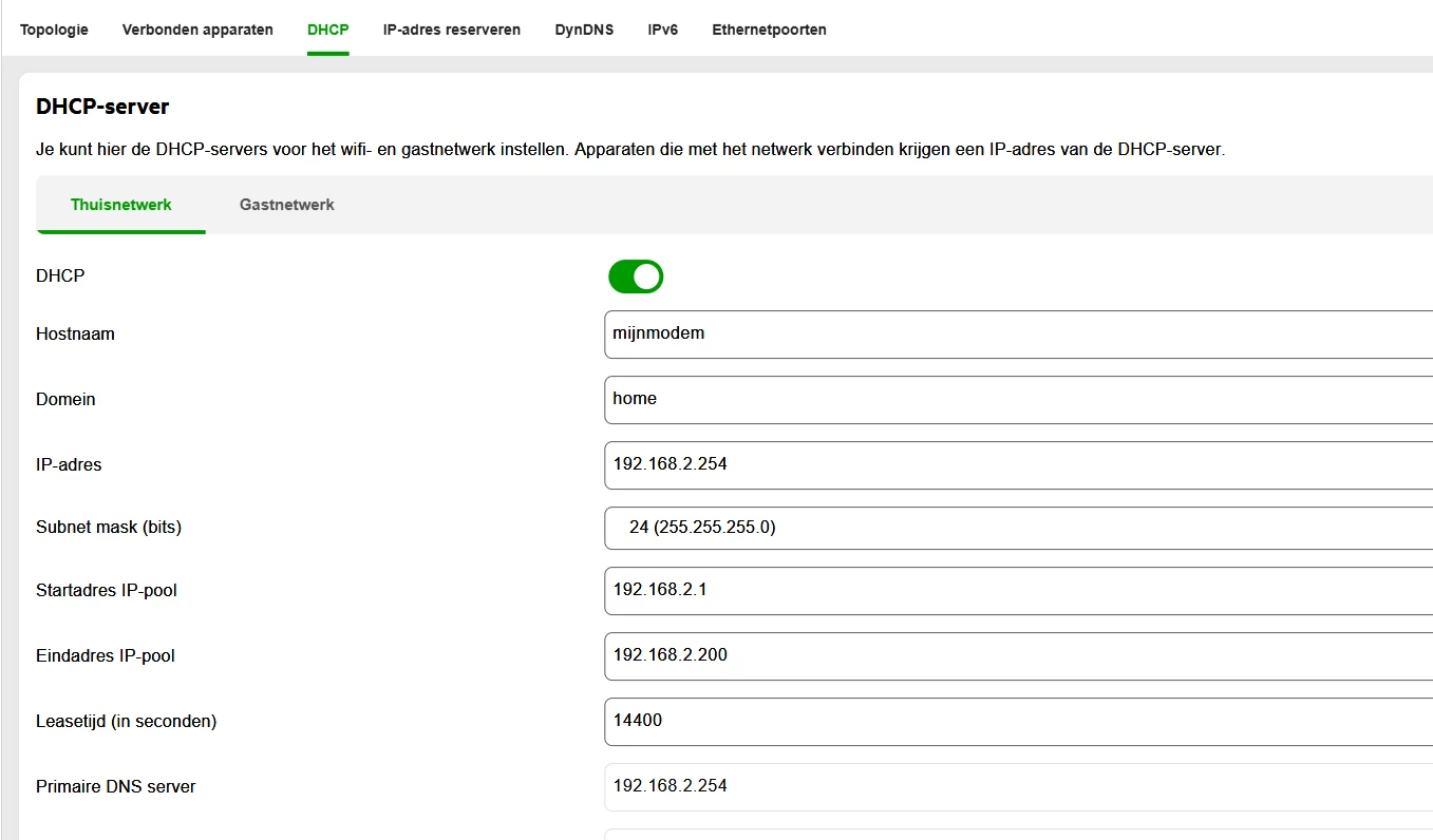

Hoi, Het staat in de AP modus, dus de Asus router staat via de WAN aangesloten, de DHCP wordt als het goed is door de BOX 12 geregeld:

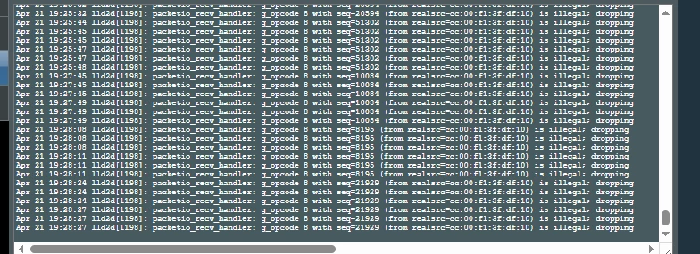

De Asus DHCP lijkt uitgeschakeld in LAN opties. Ik zie wel het volgende in het systeem logboek.
Weet niet wat de logs hierin betekenen, hebben jullie een idee?

Daar zit je fout. Uplink vanaf experiabox moet in de lan poort. Omdat je de wan poort gebruikt hebt is je firewall mogelijk nog actief. En omdat je experiabox de hoofdrouter is hoeft je de achterliggende router niet aan te sluiten op WAN. Maar wel zeker wetend dat de dhcp uitgeschakeld is. Anders krijg je dubbel dhcp 🫣
  • April 22, 2025
Hoi, het was ff lastig om door alle kabels te gaan, maar ik kwam achter dat de LAN van de KPN box was verbonden met de LAN van de Asus router. Dus dat zou goed moeten zijn volgens je beschrijving. Hoewel ik wel eigenlijk twijfel over het volgende wat hier beschreven staat:
In deze topic staat juist beschreven dat je de WAN van de Asus moet verbinden met de LAN van de KPN box 12. wat ik niet begrijp, of de router dan in AP modus moet houden of juist in A-mesh router stand?

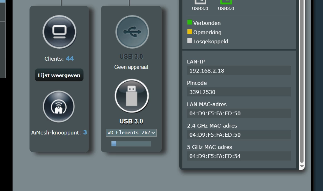

Verder is het mij ook niet duidelijk of ik aan DHCP binding moet doen. Want de DHCP server geeft de Asus router in AP modus al een IP adres. 192.168.2.18, die zie ik ook terug staan bij de MAC adres van de router:

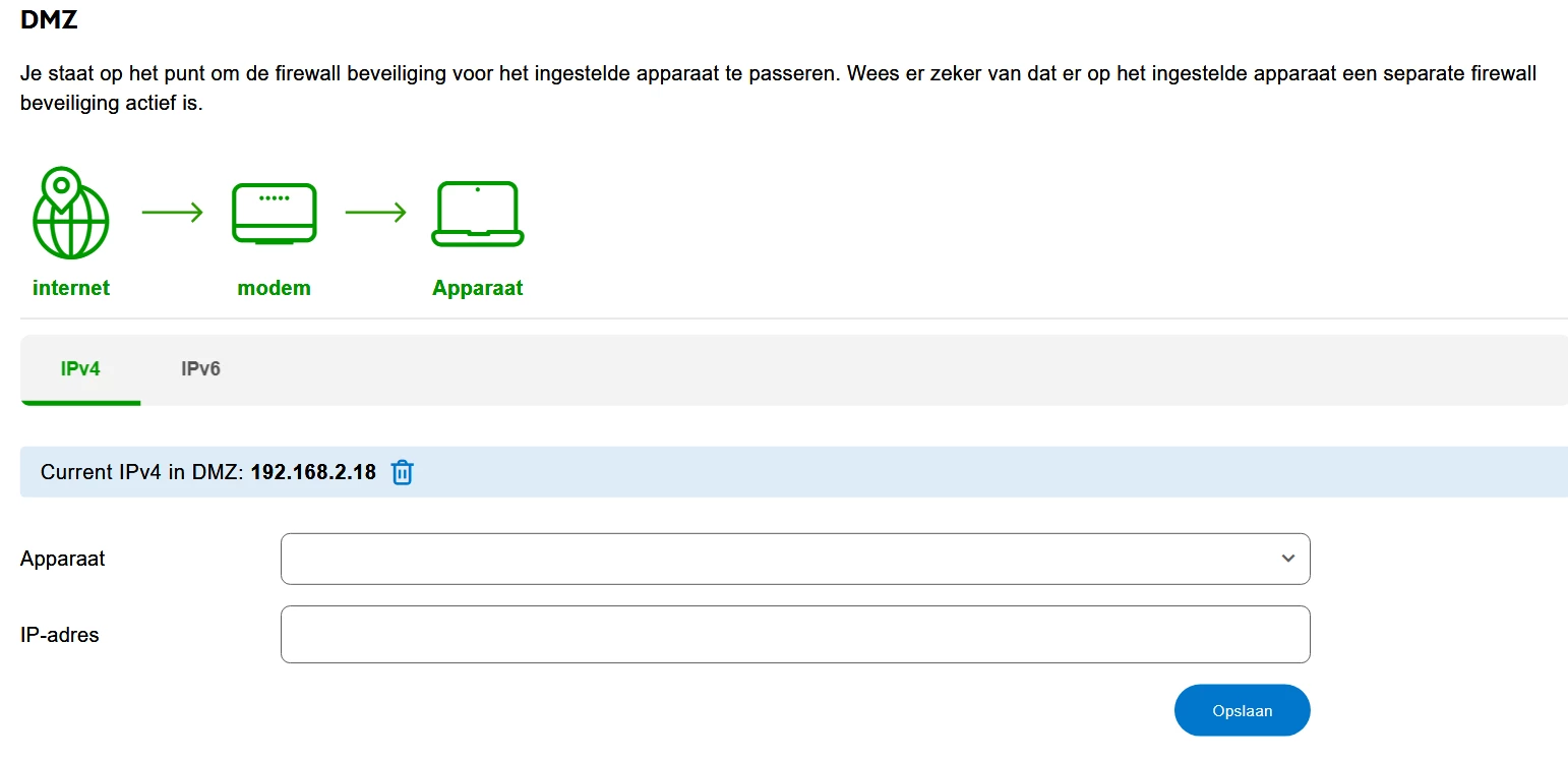

Heb wel DMZ tab van de Box 12, de Asus router met MAC en IP adres erbij gezet:

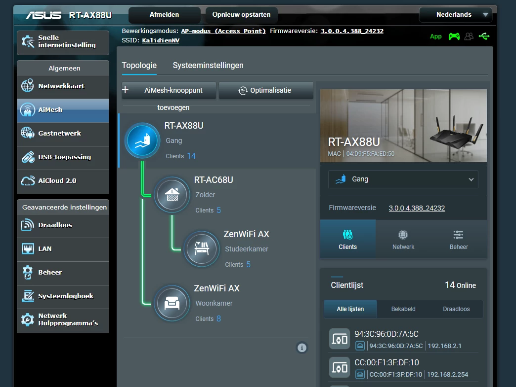

Ik heb je topic en screenshots nog even bekeken en volgens mij is de opstelling duidelijk. De RT-AX88U is de “master” achter je KPN Box 12.

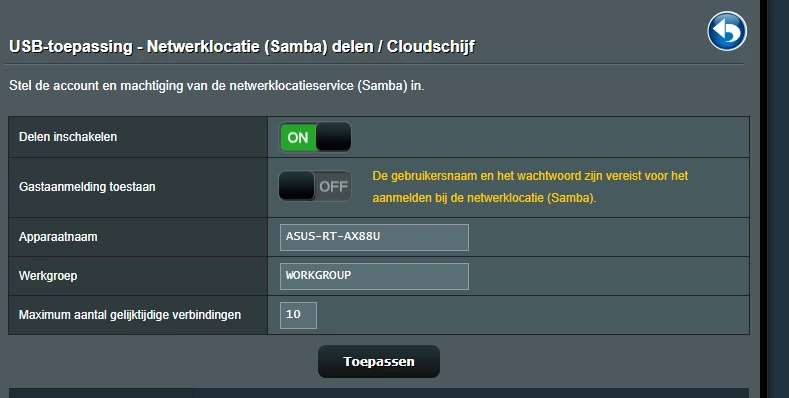

Echter zie ik wat tegenstrijdigheden, zoals dat de RT-AX88U in DMZ staat, maar wel in AP-modus staat. Door AP-modus staat de firewall volgens mij uit, dus daarmee staat een boel open. Dat is niet goed. Maar Samba open hebben staan naar buiten is al helemaal niet goed.
Mijn advies zou zijn: je hele netwerk opnieuw stap voor stap opbouwen. Dat wil je wellicht niet op een dinsdagavond om 22:30 aan beginnen, maar ik raad je wel aan om z.s.m. DMZ uit te zetten en SAMBA uit. Controleer goed of er poorten open staan vanaf je WAN IP.

Je zou dan de RT-AX88U weer in DMZ kunnen zetten op de KPN Box 12, waarmee de RT-AX88U dus niet langs de firewall gaat van de KPN Box 12. Zorg dus dat de firewall op de RT-AX88U goed staat. Je kan de WiFi op de KPN Box 12 het beste uitschakelen, zodat alles via de RT-AX88U en daarachter loopt.
