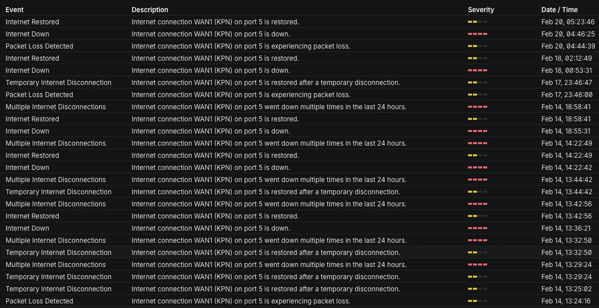

Hier exact hetzelfde probleem maar dan met mijn Cloud Gateway Max.
De wanpoort op static op 1GbE haalt ook niets uit.
Heb zojuist een losse switch tussen de ONT en de ucg-max gezet, kijken of dat iets uithaalt.

Ik ben nog niet in de gelegenheid gewest om het KPN modem ertussen te plaatsen. Dat ga ik zsm even proberen.
Sinds het plaatsen van een losse gbit switch tussen de de ONT en mijn unify setup zijn dit de outages geweest.
