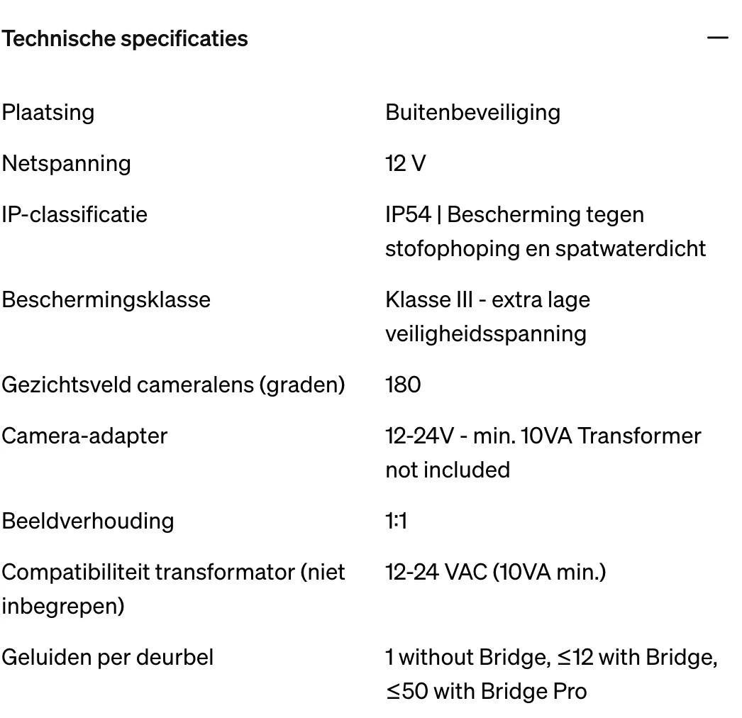

Welke beltransformator heb ik nodig voor mijn Philips Hue Wired video Doorbell?
  • apr 28, 2026 2:10 p.m. UTC
  • 2 reacties
  • 225 keer bekeken
Volgens copilot zal ikde vraag hier ook kunnen stelle.
Ik wil een Philips Hue Wired (Secure) Video Doorbell installeren en ben op zoek naar advies over de juiste beltransformator.
  • Welke spanning (12, 16 of 24 V AC) wordt in de praktijk aanbevolen?
  • Hoeveel VA is minimaal nodig voor stabiele werking?
  • Zijn er concrete trafo‑modellen die goed werken (NL/EU, bv. ABB, Grothe, plug‑in adapters)?
Mijn huidige installatie heeft een oude beltrafo en ik twijfel of die geschikt is.
Alvast bedankt voor het meedenken!
Beste antwoord door Dicksooo
Dat had je natuurlijk ook zelf even op kunnen zoeken ​@GHU , maar volgens de website is dat
12-24 VAC (10VA min.)
2 reacties
  • apr 28, 2026 4:19 p.m. UTC
Staat dat niet in de handleiding ​@GHU ?
Dicksooo
Forum|alt.badge.img+7
  • apr 28, 2026 4:30 p.m. UTC
