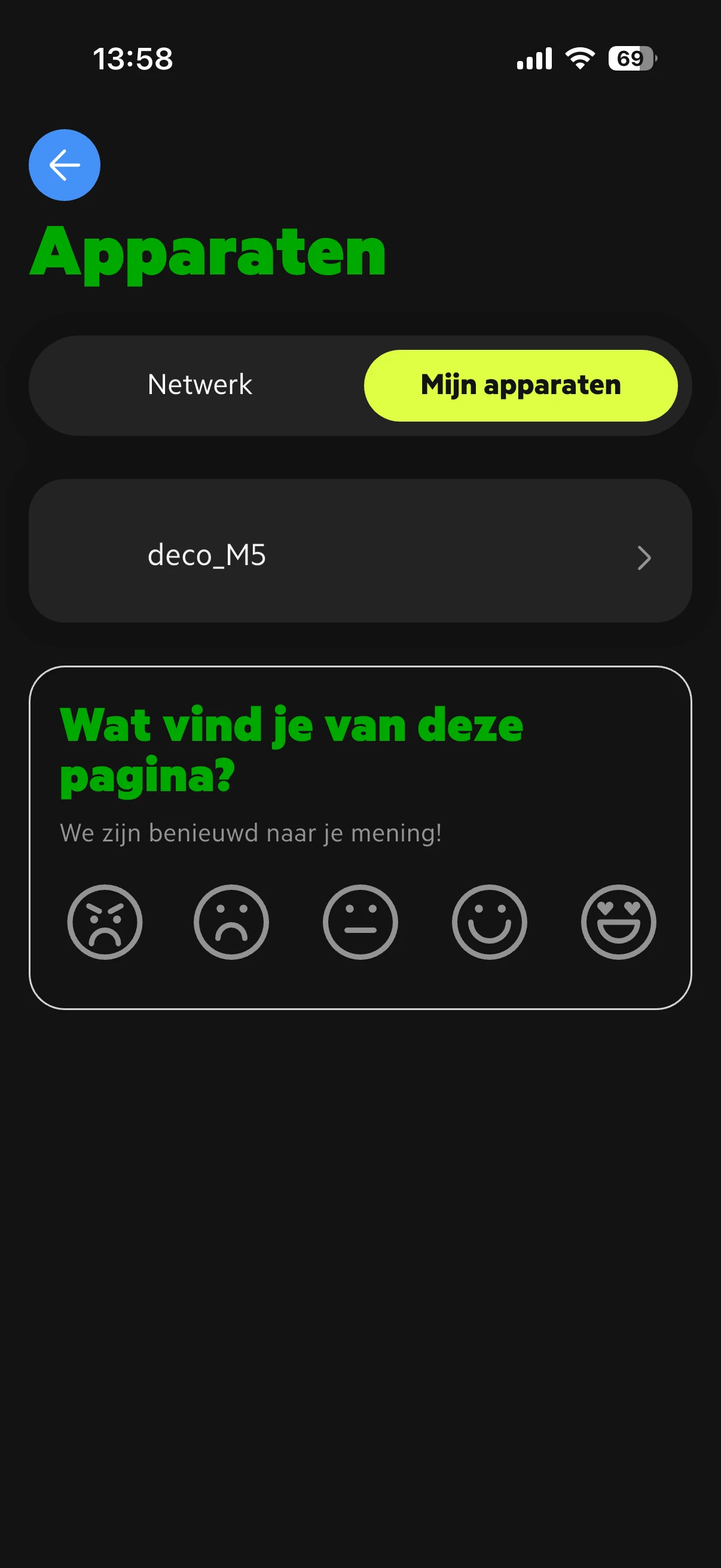

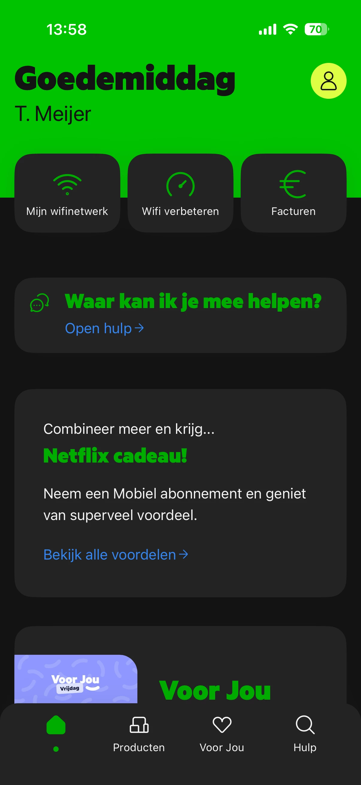

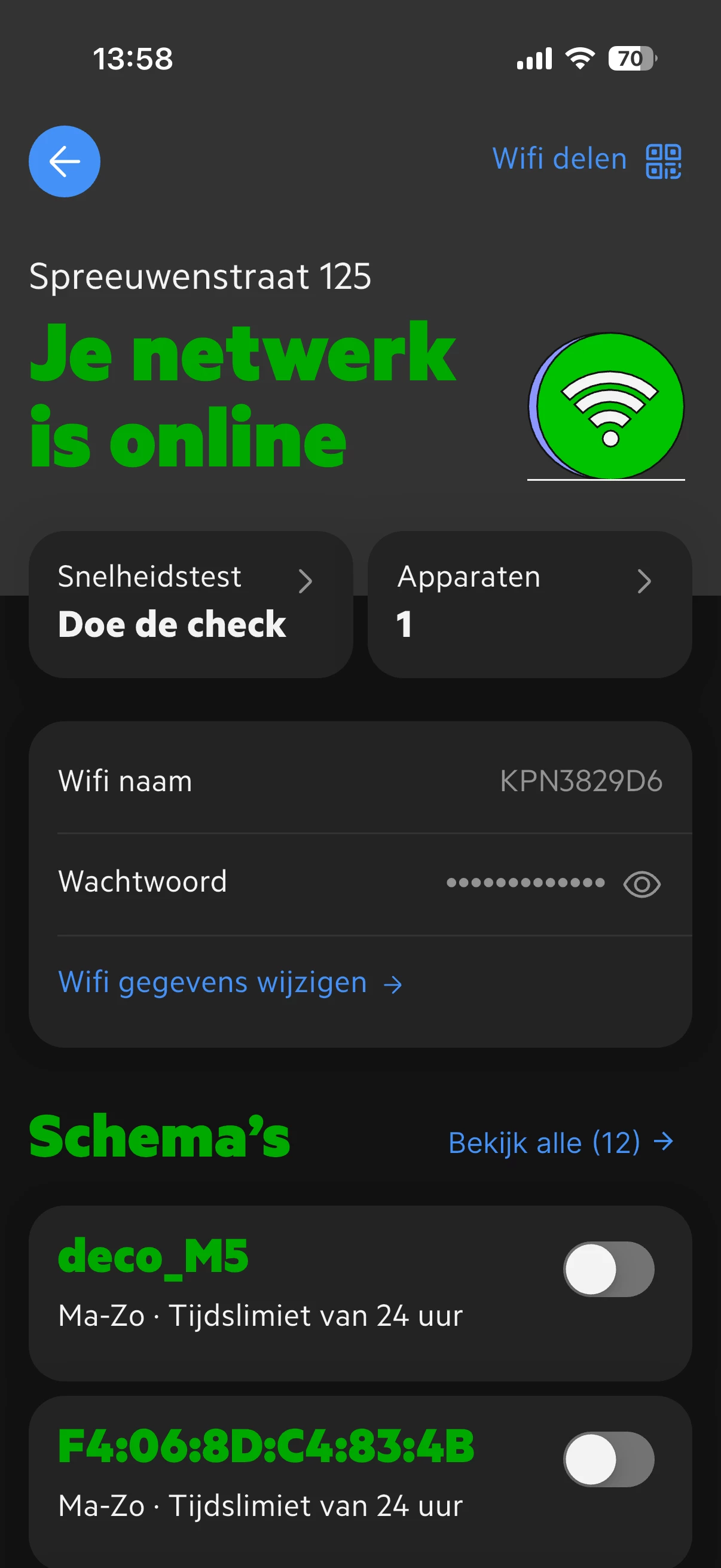

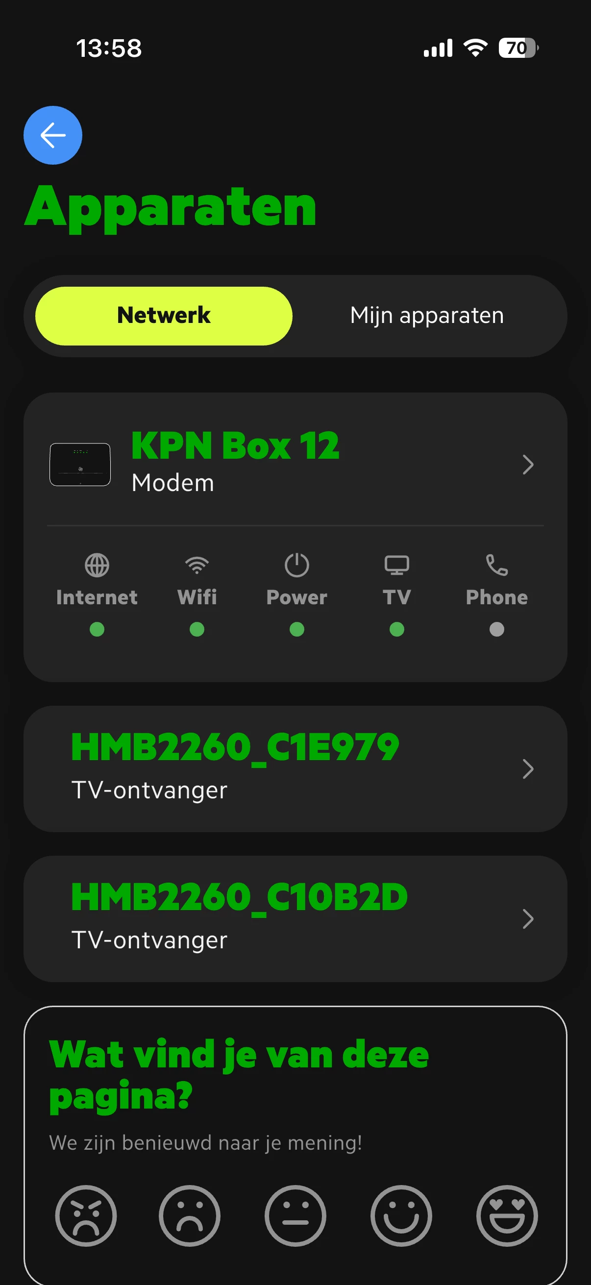

​@Noordzee ja die gebruik ik, zie bijlagen met wat ik zie
