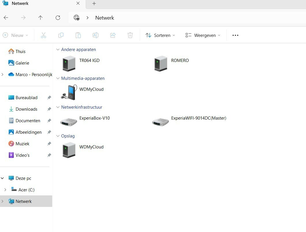

Hallo,
sinds een tijdje, weet niet wanneer, kan ik niet meer in mijn NAS van WD. In het netwerkcentrum zie ik wel de WD MyCloud  mediaspeler en de snelkoppeling naar de 'home’page van de NAS. Ik kan dan zien wat de status is en hoeveel er gebruikt is enz. Echter toegang tot de bestanden is er niet, daarvoor was er ook een tweede icoontje dat ik gebruikte.
Vanavond zit mijn vrouw naast me op haar MacBook en zij kan er gewoon in!! WT….
Iemand enig idee wat er kan zijn?

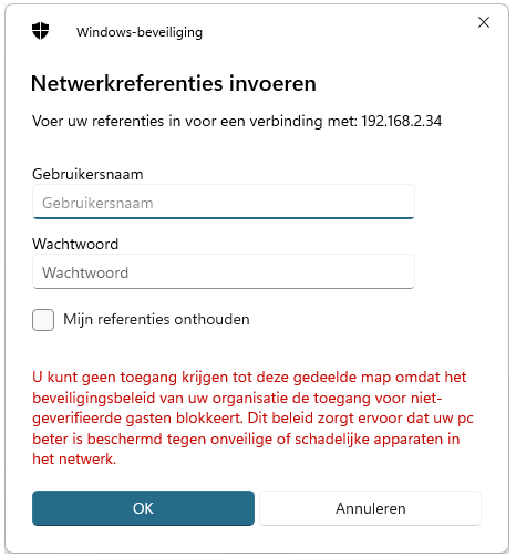

Waarschijnlijk komt dat omdat Microsoft nu SMB Guest access heeft uitgezet, je krijgt dan geen toegang meer tot mappen die voor iedereen gedeeld zijn.
Je kan hier vinden hoe je dat uitschakelt: https://learn.microsoft.com/en-us/windows-server/storage/file-server/enable-insecure-guest-logons-smb2-and-smb3?tabs=powershell
Ik heb dat zelf gedaan via de powershell optie, die moet je dan uitvoeren als administrator en vervolgens dit uitvoeren:
Set-SmbClientConfiguration -EnableInsecureGuestLogons $true -Force
Ik kon daarna ook weer op een netwerk map die gedeeld is voor iedereen.
Ik zag bij mij de server nog steeds niet in verkenner maar kon wel verbinden via het IP adres, dan zag ik de map wel.
Daarvoor kon ik ook via het IP adres de map zien maar er niet in, dan krijg je deze melding:
