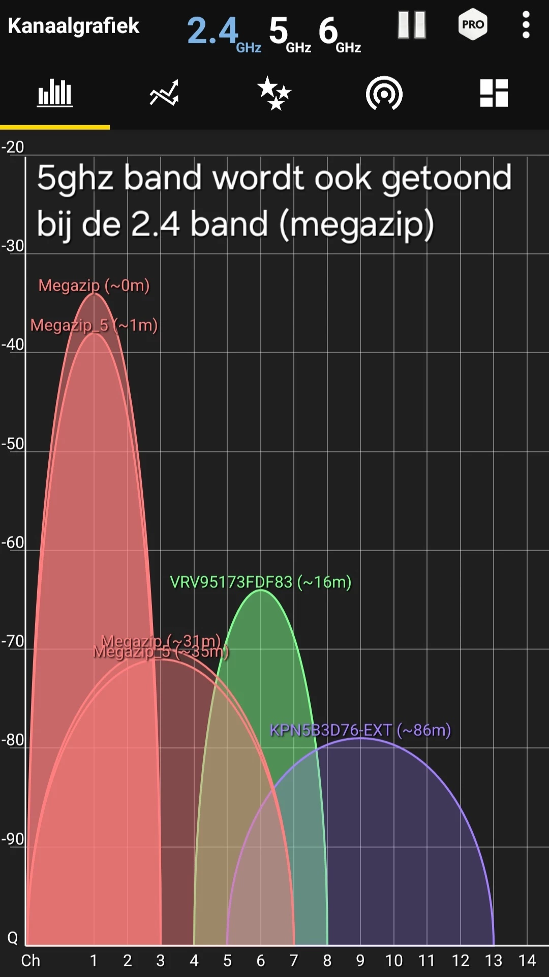

​@Roy74
Als ik de 2.4ghz band controleer dan zie ik dat daar ook de 5ghz band 2 keer, wordt getoond, klopt dat?

  • jun. 14, 2025 2:02 p.m. UTC
​@Roy74
Apart plaatje. Ik ken de gebruikte app natuurlijk niet. Maar kan het hier gaan om het gast danwel extra wifi netwerk?
Overigens zie je hier mooi dat een brede band meer kans op interferentie geeft. Niet in de laatste pllaats omdat vermogen ook over meer frequenties moet worden verdeeld.

  • jun. 14, 2025 2:07 p.m. UTC
​@Roy74
Klopt ik gebruik voor de 2.4ghz band het extra netwerk voor 2.4ghz, de enige optie toch?
Maar waarom de 5ghz band hierbij wordt getoond weet ik niet.
  • jun. 14, 2025 3:26 p.m. UTC
Nee, dat is normaal gesproken niet nodig. Dat extra netwerk is er met name voor legacy apparatuur die er niet mee kan omgaan dat de SSID van beide banden identiek is. Dan kan je dat extra netwerk inzetten onder een andere SSID om zo die apparatuur toch te kunnen verbinden.
Ik zou dat extra netwerk zeker uitzetten als dit niet strikt noodzakelijk is. Als deze een unieke SSID heeft moet je wel de apparatuur die hier verbinding mee maken eenmaal laten aanmelden op je “normale” netwerk.
Deze configuratie kan overigens best het gedrag verklaren wat je nu aan de hand hebt.
  • jun. 14, 2025 3:57 p.m. UTC
​@Roy74
Het VRV netwerk en KPN583 netwerk is van de buren?
Welke naam heeft jouw normale hoofdnetwerk dan?
Als je Extra WiFi 2,4 Ghz gebruikt, dan moet je 2 netwerken zien. Die zie ik: Megazip en Megazip_5. 2 setjes van beide netwerken, 1 uit de KPN Box en 1 uit de SuperWiFi.

  • jun. 14, 2025 4:07 p.m. UTC
​@Roy74 Dank je voor je reactie!
Voor de KPN update had ik de wifi naam Megazip voor de 2.4ghz band, daarnaast had ik Megazip_5 voor de 5ghz band.
Na de KPN update was automatisch Megazip_5 aangemaakt.
Ik zou dus Megazip_5 moeten veranderen in Megazip en het extranetwerk uitzetten. Dan is er dus 1 ssid met de naam Megazip.
Is het dan zo dat de 2.4 devices automatisch aan de 2.4 band worden gekoppeld?
  • jun. 14, 2025 5:19 p.m. UTC
Het is inderdaad zo dat de 2.4 devices automatisch aan de 2.4 band zouden moeten worden gekoppeld. Oudere devices hebben daar wel eens moeite mee, vandaar dat je de mogelijkheid hebt om een extra netwerk te activeren. Als dat voor de update niet nodig was dan zal dat nu ook niet zo zijn. De naam voor het 5 en 2.4 netwerk gelijk houden zou standaard goed moeten werken.
Edit: ik zou dus voor beide banden de extra wifi optie uitzetten en alle apparatuur verbinden met je normale netwerk. De naam is dan voor beide banden identiek en dat zal vaak geen probleem zijn. Ik heb dat ook zo actief en heb ook wat oudere devices op de 2.4 band.
edit2: de modem en superwifi hebben dus geen aparte netwerken of zo iets dergelijks. Het meshnetwerk zorgt ervoor dat je device naadloos moet overgaan van modem naar superwifi en visa versa. Het betreft hetzelfde netwerk.

​@Roy74  Super bedankt!
Ik heb idd jouw advies opgevolgd.
Alle devices werken goed, ook de 2.4ghz devices!
Ik ga het een paar dagen checken, maar het lijkt vooralsnog  stabiel te werken!
Super bedankt om mij te willen assisteren om het probleem op te lossen! 👍
