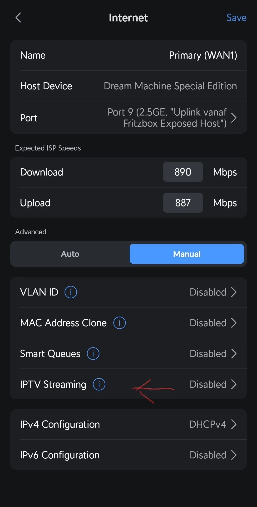

​@joey92 Ja oké, maar wilde het eerst graag zonder script proberen, we kijken toch niet veel npo en Co. Dys daarom was mijn vraag hoe dat zit achter de Fritzbox met de UDM. Zie ook in mijn instellingen op de wan poort dit trouwens, werkt dat niet?  Zij screenshot
nshot
  • June 25, 2025
​@Flipje-SR
nee die hoef je niet aan te zetten.
eigenlijk moet het gewoon zo werken zoals je het nu ingesteld hebt. alleen wel even die TV+ box instellen op Unicast, anders gaat het niet werken.
