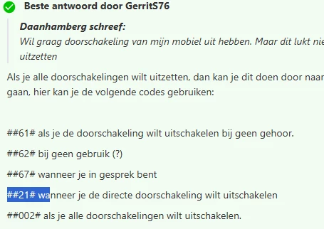

Met mijn vaste toestel vele combinatie geprobeerd na tips van helpdesk zoals:
##21## geeft als antwoord niet bestaand nummer.
Zelfs deze op het KPN forum zelf werkt niet
Alles met een dubbel hekje voor of achter geeft aan het eind een infortiematoon dat het nummer niet bestaat.
Met vaste telefoon bellen naar #21# hoor je de kiestoon, het verzenden en weer de kiestoon wat lijkt dat het werkt.
Eilaas, ik moet het doorschakelen uitzetten in mijn kpn omgeving.
Het beste antwoord op het furom hieronder onder werkt allemaal niet.

In het screenshot staan de codes voor mobiel! Die werken niet op vaste telefoon. 😉
Ik doe het doorschakelen aan/uit op de vaste al een paar jaar alleen via de app.
Maar het zou ook nog met de codes moeten kunnen.
Heb je een KPN modem???
#21# werkt alleen als je voor inschakelen *21*....# hebt gebruikt.
Er is alleen nog doorschakelen na 0 tot 8 keer overgaan. (*31*nummer#; het aantal keer stel je in de app in). Uitzetten #31# (ook al geprobeerd?) of via de app.
Het is tevens "doorschakelen bij in gesprek". Dat was vroeger code 67.

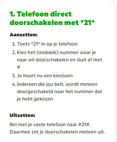

ik gebruik de bedoelde codes voor vaste telefoon van KPN zelf, zie:
Het inschakelen gaat prima met *21*nummer#
Het uitschakelen met #21# werkt dus niet, hiervoor moet ik naar mijn KPN en via instellingen/ doorschakelen/uitzetten.
Dit lukt niet met #21# op de vaste telefoon

Bij mij staat #21# onder de sneltoest T(erug).
Dit werkte eerst wel maar de laatste tijd niet meer.
Heb daarom getest met direkt #21# te bellen. Dit gaat prima.
Vervolgens onder de T-toets opnieuw #21# gezet.
Gaat nu ook weerprima. Lijkt kink van m'n Siemens Giga set…
