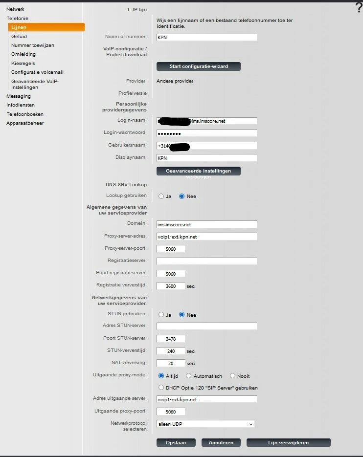

Ik heb al jaren een N300A IP aangesloten op een eigen Asus router. Dit werkte redelijk.
Enige probleem dat ik had was dat na een herstart van de router de verbinding verbroken was.
Ik heb daar vorig jaar in het forum ook al een vraag over gesteld. Herstarten, profiel updaten etc, loste het probleem iedere keer wel op. Als work around haalde ik iedere keer als het modem herstart moest worden de netwerkkabel van de N300A IP los. Na herstart weer aansluiten en dan stond er meteen “Aangemeld” na updaten van het profiel..

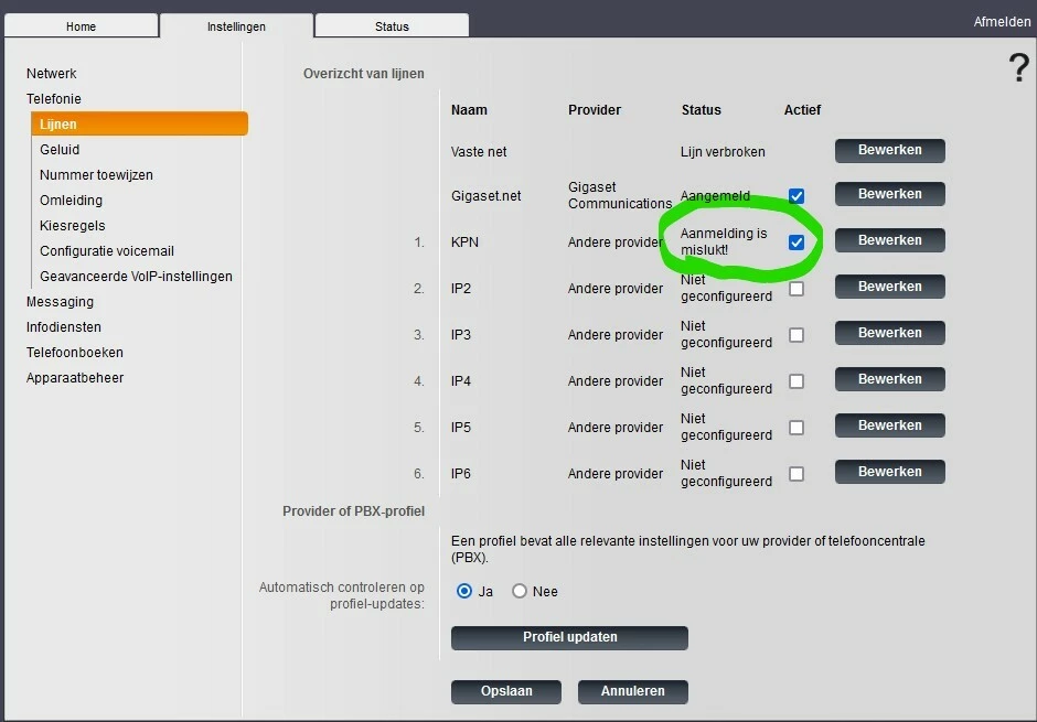

Maar nu heb ik een hardnekkiger probleem. Ik heb de router vervangen. In  eerste instantie werkte het prima. Er stond gewoon “Aangemeld”.
Nu staat er echter : Aanmelding is mislukt! En ik krijg het niet meer werkend. Ik heb van alles geprobeerd. Uiteindelijk een nieuw SIP wachtwoord aangevraagd (mail gekregen dat dit ook gelukt is) en alles opnieuw ingesteld maar helaas.
Wat kan ik nog doen?

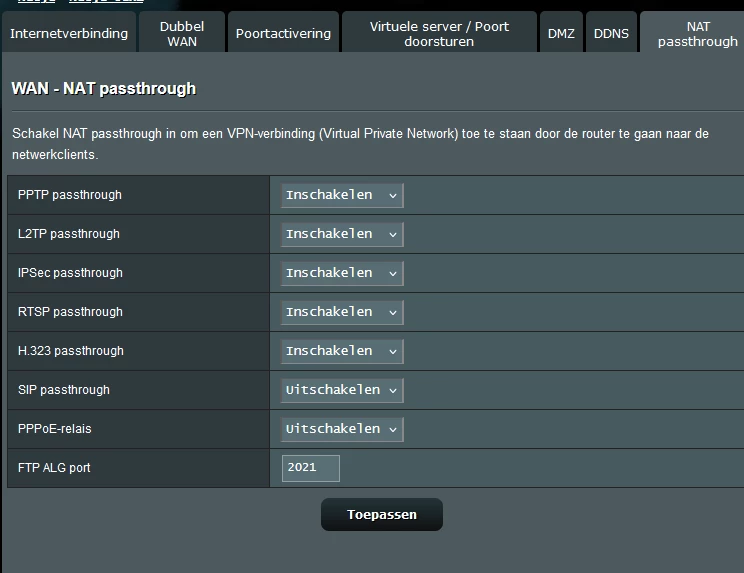

Je zegt dat je een nieuwe router in gebruik hebt genomen.
Heb je daarop de SIP functionaliteit uitgezet?
Dorus32
Helper
  • January 13, 2025
Waar kan ik dat vinden?
wjb
  • January 13, 2025
Dorus32
Helper
  • January 13, 2025
Net gevonden. Deze stond op Inschakelen!
Dorus32
Helper
  • January 13, 2025
Ik heb de instelling aangepast, opgeslagen, router herstart, N300A IP ook opnieuw opgestart, profiel geupdated maar probleem blijft hetzelfde.

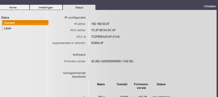

Helaas niet, de configuratie van de N300A IP ziet er mijns inziens goed uit.
Als de login correct is dan zou het mijns inziens moeten werken.
De N300A IP heeft wel een bugje en dat is dat de status van de verbinding de eerste keer dat je op dat scherm komt niet correct wordt weergegeven.
