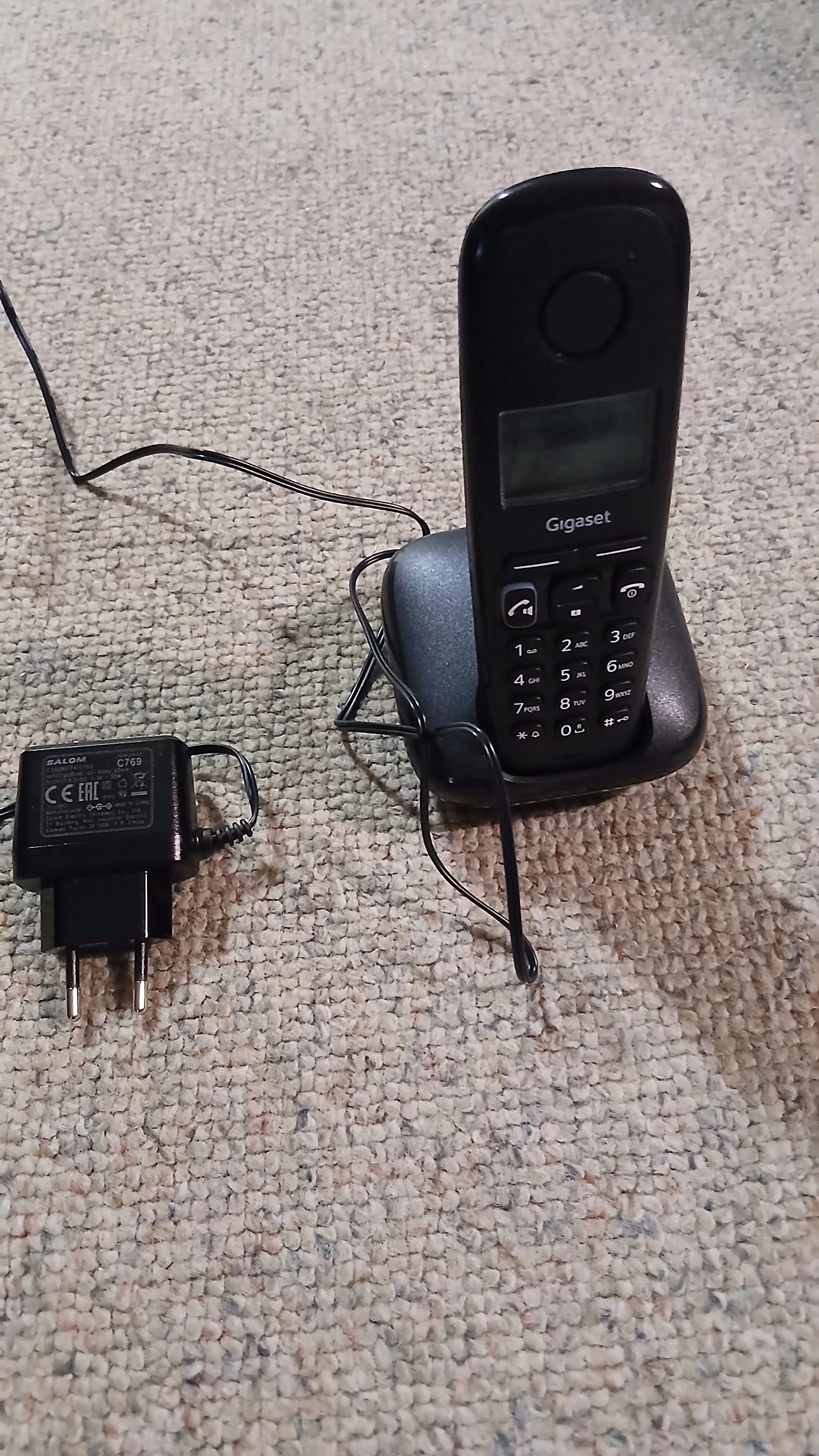

  • feb 11, 2026 8:24 p.m. UTC
Op sich zou je vrijwel elke DECT-handset moeten kunnen koppelen aan een basisstation.
Ik heb zelfs twee Gigaset handsets gekoppeld aan een Fritzbox-modem.
​@Vlearmoes Kan je anders een foto laten zien met wat je inmiddels hebt?
Dit heb ik gekocht. Op het display blijft maar ‘basis’ staan. Daarnaast heb ik zelf nog een vierpuntstekker die ik nog heb van een eerder toestel.
AriënC
  • feb 11, 2026 8:25 p.m. UTC
​@Vlearmoes
Zo te zien heb je geen basisstation maar enkel een oplader. Of zit er op het oplaadstation nog een knop? Op de foto achter de telefoon?
Kan je anders de achterzijde van het basisstation laten zien? Zit daar een aansluiting in voor een telefoonkabel?
  • feb 11, 2026 8:32 p.m. UTC
​@Vlearmoes
Nu wordt het nog spannender. Ik heb één doos met Gigaset gekocht (zie foto). Is het basisstation en de oplader dan niet één en dezelfde apparaat??? Achter de telefoon zit inderdaad een knop, maar als ik die indruk veranderd er niets aan de situatie. Op het display blijft ‘basis’ knipperen.
AriënC
  • feb 11, 2026 8:34 p.m. UTC
Je hebt opladers, en je hebt basisstations (met opladers). Zo te zien is dit enkel een oplader. Maar voor zekerheid wil ik graag een foto van de aansluitingen achterop de oplader zien.
Zit er ook geen knopje op de oplader?
