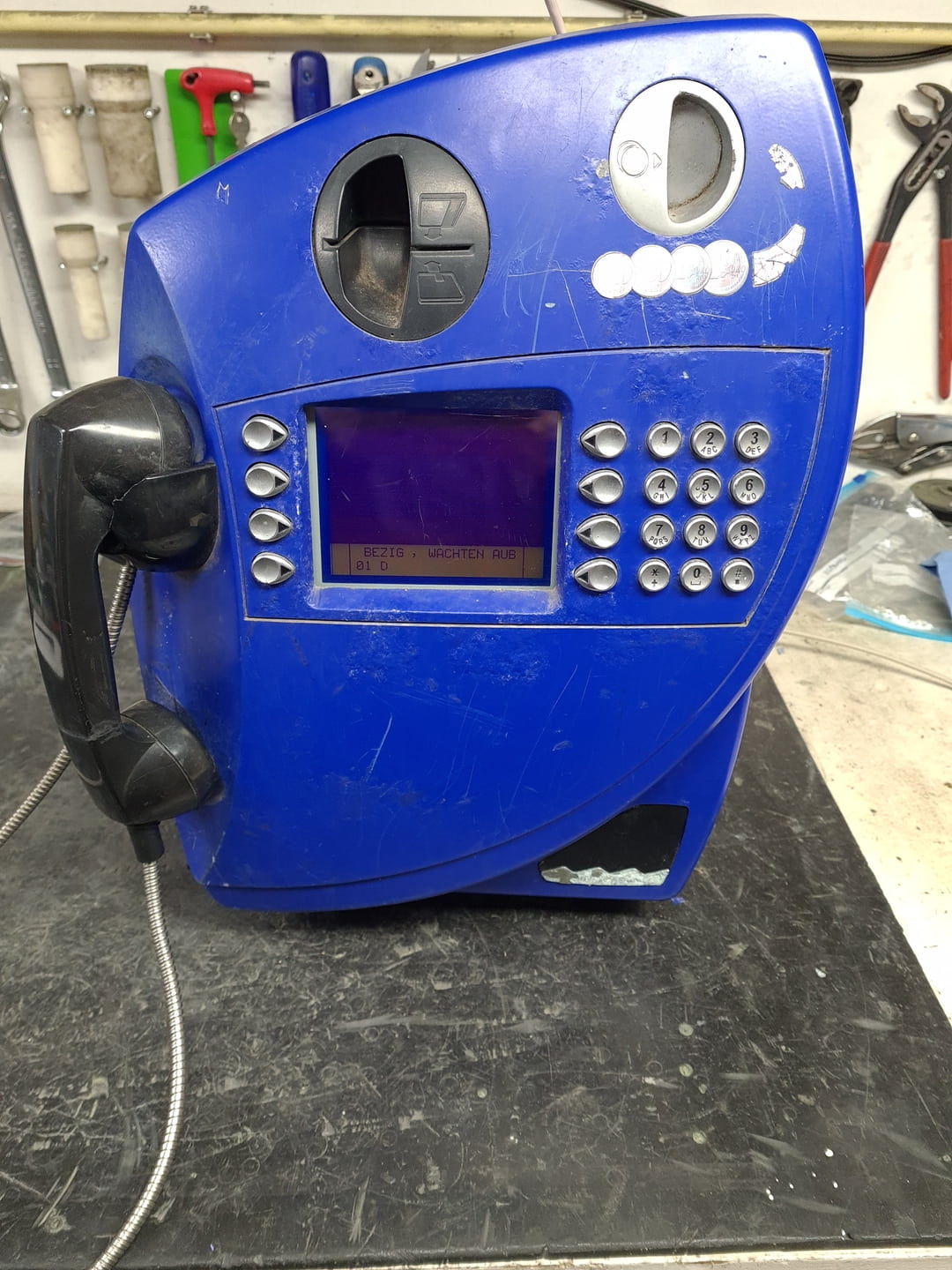

Ik heb hier een aantal telefooncel toestellen liggen.
Dit is de Marconi Neptune 300i. (isdn)
Deze was er in de versies kaart/munt en enkel kaart.
Ik heb ze hier beide, en heb er wat werk aan gehad maar heb ze inmiddels werkend tot op zekere hoogte.
Want de toestellen willen verbinden met de Kpn hoofdcentrale, en deze bestaat niet meer.
Heb ze de 35vac spanning gegeven, en een isdn lijn uit de Fritzbox.
De isdn lijn werkt goed, andere toestellen werken er goed op.
Met de hoorn op de haak heb ik een leeg scherm met enkel de melding 01 D en 01 -
Dat is waarschijnlijk de melding dat hij zijn data op wil halen van de centrale die niet meer bestaat.

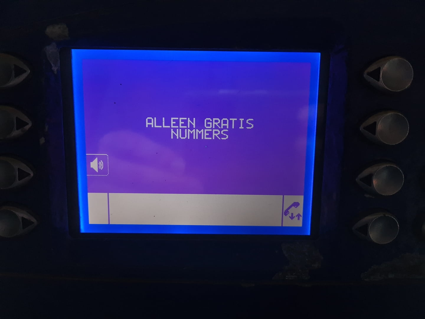

Neem ik de hoorn op, krijg ik de melding : ALLEEN GRATIS NUMMERS
Ik kan er 112 en 0800 0407 mee bellen, en krijg voor 0800 0407 de pieptoon dat dit nummer niet meer bestaat.

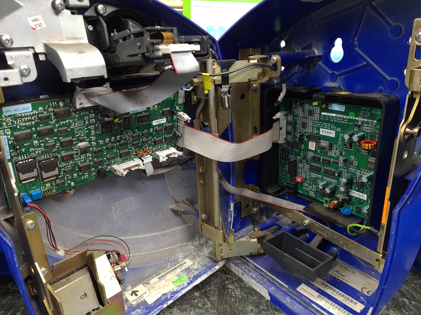

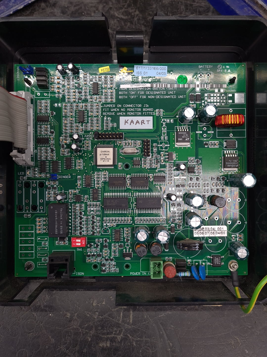

In het toestel zitten 3 printplaten. A B C.
De print van het display A, met daarachter de aansturing van het display en de drukknoppen B.
Op de print voor de aansturing van het display en de drukknoppen zit eigenlijk alles qua aansturing en software, noem deze print B.
Daarover later meer.

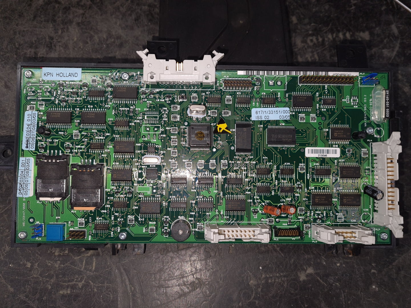

En het de communicatie print C, deze zit achterin het toestel, en daar sluit je de 35vac op aan en de isdn lijn.
Op print C zitten 2 dipswitches welke beide op ON staan, (Both ON for designated unit)
Ook de jumper op connector J3 is geplaatst.
Heb hier nog dingen in gewijzigd/op of gezet.
Dit heeft geen enkel effect.

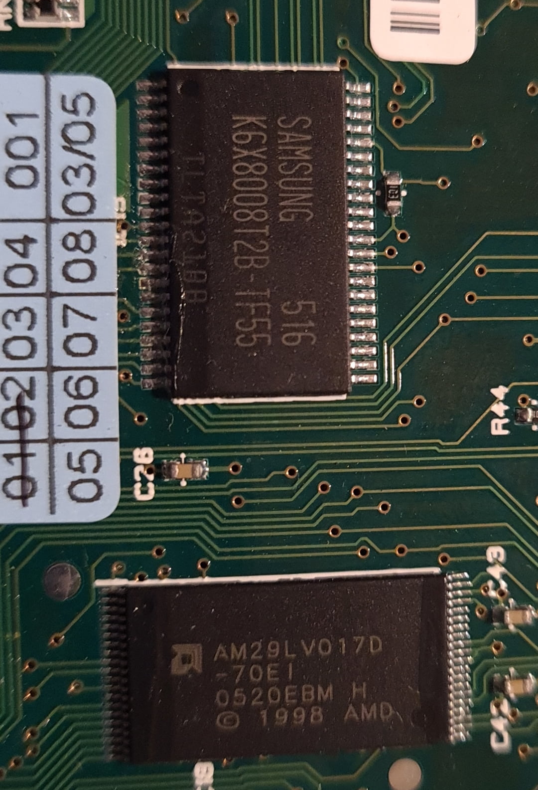

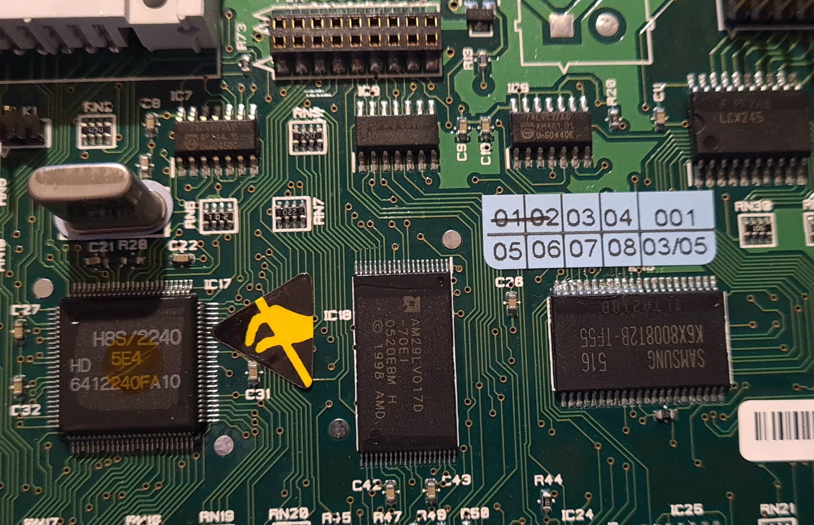

Op print B, de eigenlijke hersens van dit toestel zitten naar mijn idee 3 belangrijke componenten :
Samsung 516  Type : K6X8008T2B-TF55   Sram werkgeheugen.

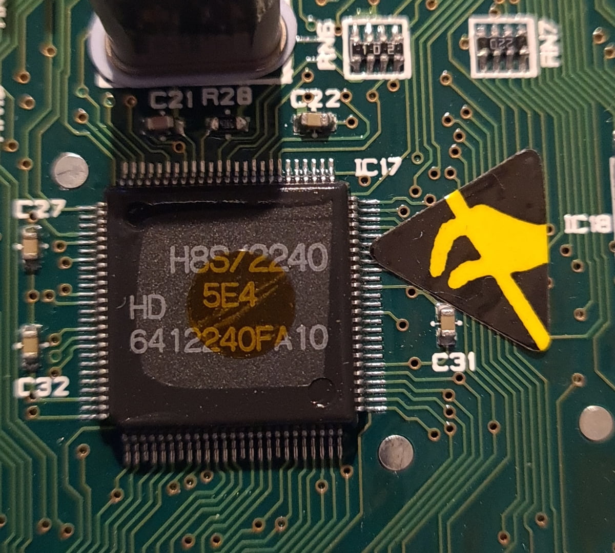

H8S/22405E4  Is de microcontroller.
En de belangrijkste AM29LV017D-70EI   het flash geheugen.
Deze zou dus alles aansturen, en als je hierin dingen wijzigt, je hem ook op gratis bellen zou kunnen zetten.
Alleen heb ik hier geen kaas van gegeten, en dit is waarschijnlijk ook machinetaal die ge-disassembleerd moet worden.
Nu komt dus het stukje voor de kenners, is er iemand die dit zou kunnen?
Kan de chip blijven zitten, of moet deze los gesoldeerd worden om uit te lezen?
Of is dit ook op een andere manier op te lossen, dat het toestel met de juiste software en kennis her geprogrammeerd kan worden?
Of zit er nog een verborgen menu in het toestel waar ik hem gewoon mee op vrij bellen kan zetten.
Hieronder nog wat foto's van het toestel de de componenten.
Marconi Neptune 300 i toestel.

Print B, met Samsung Sram en het AM flash geheugen.
Print B, Microprocessor.
Print B, de 3 bij elkaar.
Print C.
Zoals het ingebouwd zit, met het munt gedeelte verwijderd.
