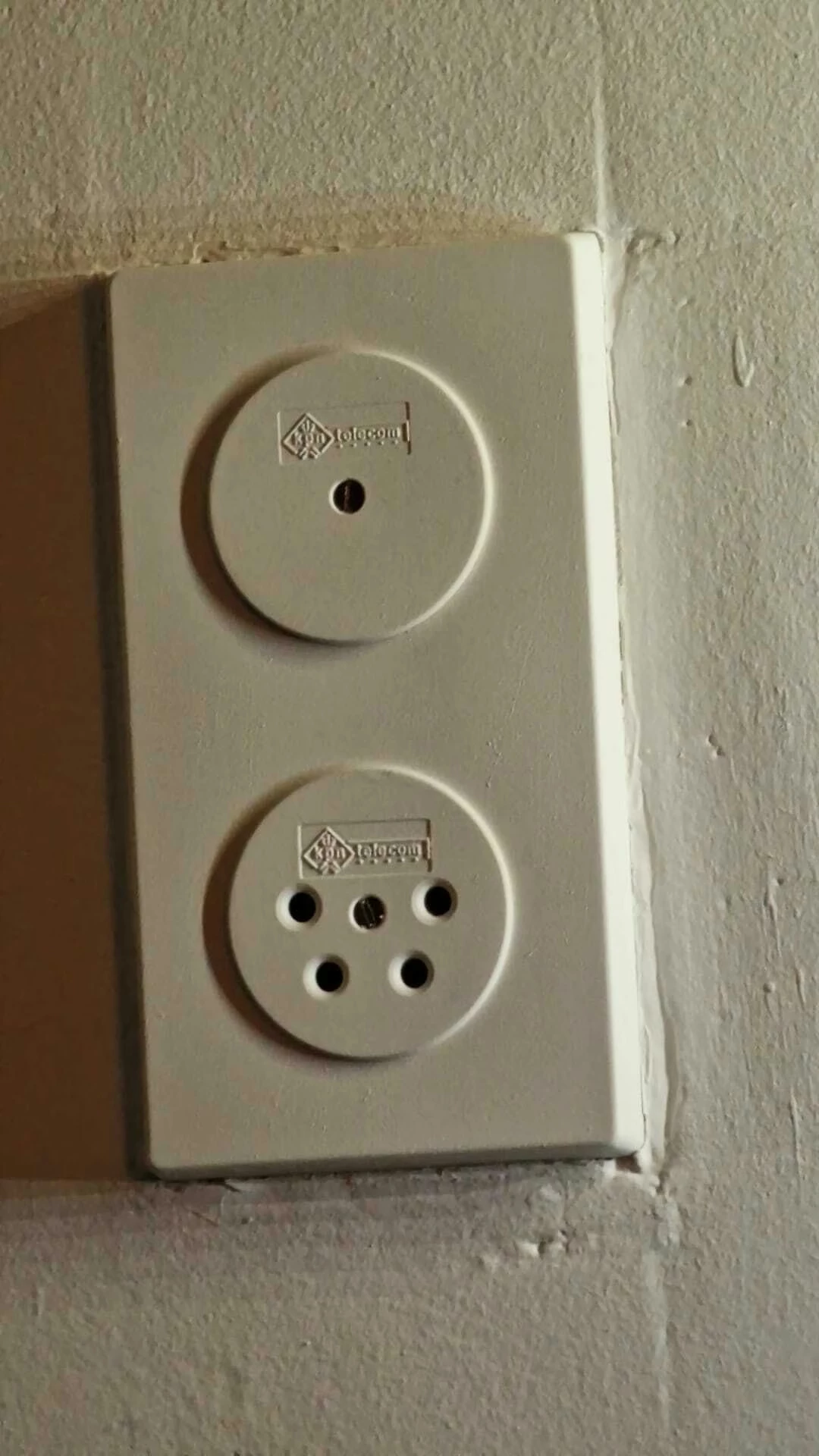

Beste ​@mmnl01 heb je niet nog een aansluiting als onderstaand voorbeeld in de woonkamer:
of de\ze:
Dan kun je in de meterkast de kabel die naar de huiskamer gaat aansluiten op de telefoonpoort van de modem en je telefoon op een van de bovenstaande punten aansluiten.
Zo heb ik het nu ook in omgekeerde volgorde voor de telefoonbel in de gang met de modem in de kamer.
